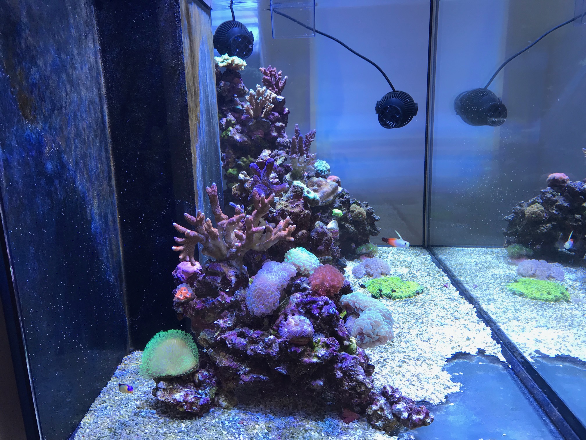

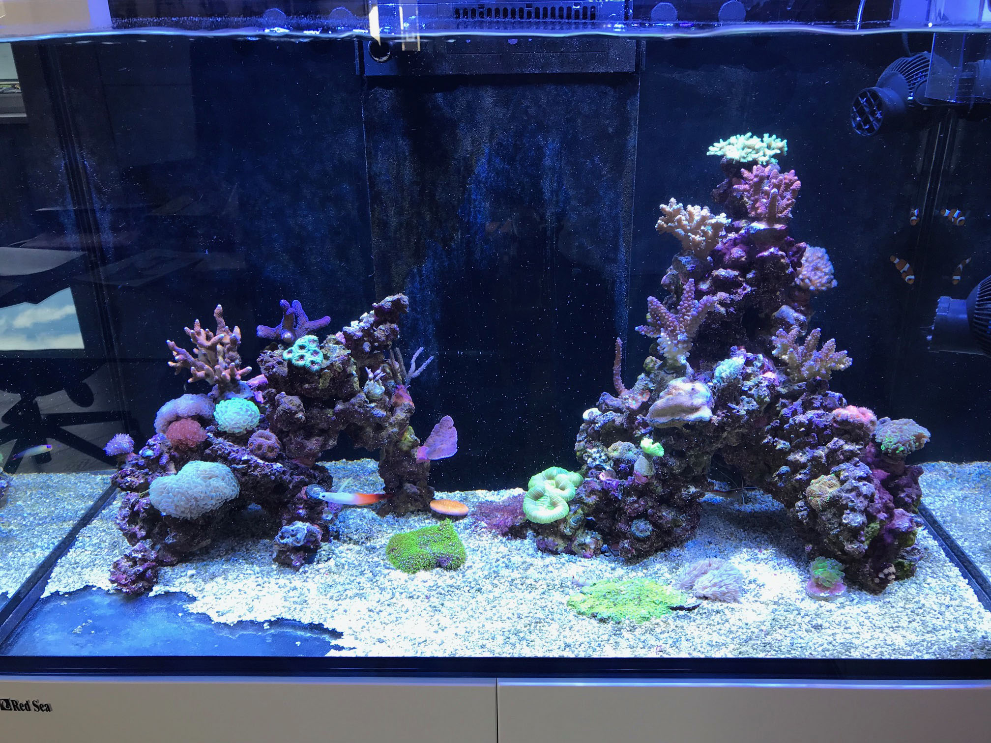

Hier noch zwei aktuelle Bilder vom Becken bei dem ich aber die Scheiben 4 Tage lang nicht geputzt habe!
