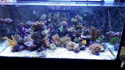

Ergänzend noch zur besseren Beurteilung ne kleine Gesamtansicht.
Grüße Miriam

Guten Abend Miriam,
das kenne ich von meiner Caliendrum und Hysterix auch, ich denke das es Selbstabschattung ist, da ja bei dir wie auch
bei mir alle andern Korallen gut stehen. Ferner tritt es bei mir immer auf, sobald er Stock was größer wird, mache ich dann
neue Ableger, wachsen diese wieder ohne Probleme heran, bis es dann wieder so anfängt.

Hallo Miriam,
ja, das ist bei Seriatoporas recht normal, wenn an den Fuß kein Licht mehr kommt. Ich hatte bei meiner großen Caliendrum letztens ein paar Äste abgemacht (aus anderem Grund) und als wieder Licht an den Fuß kam, hat sich das Gewebe dort wieder regeneriert. Also alles normal.
