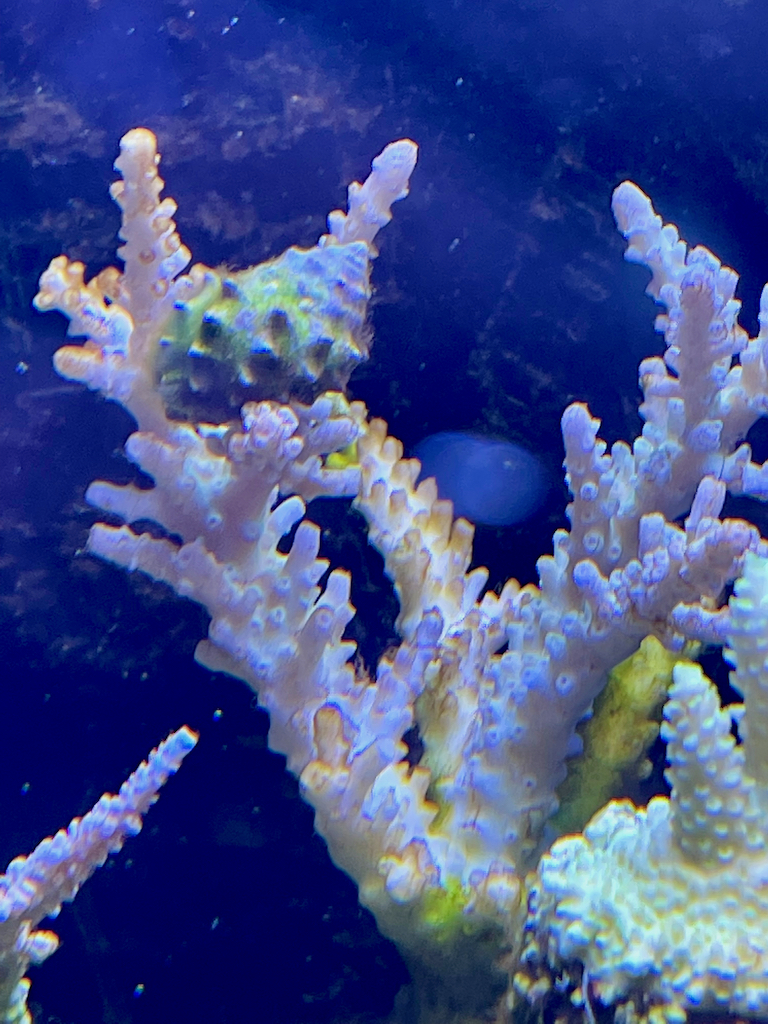

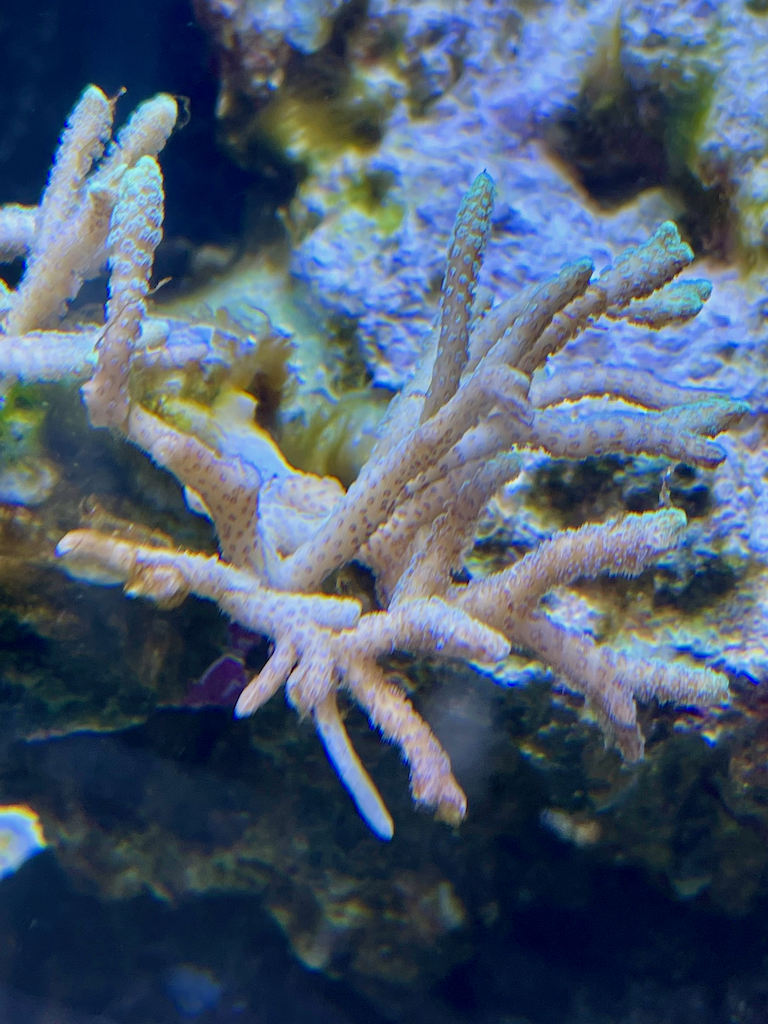

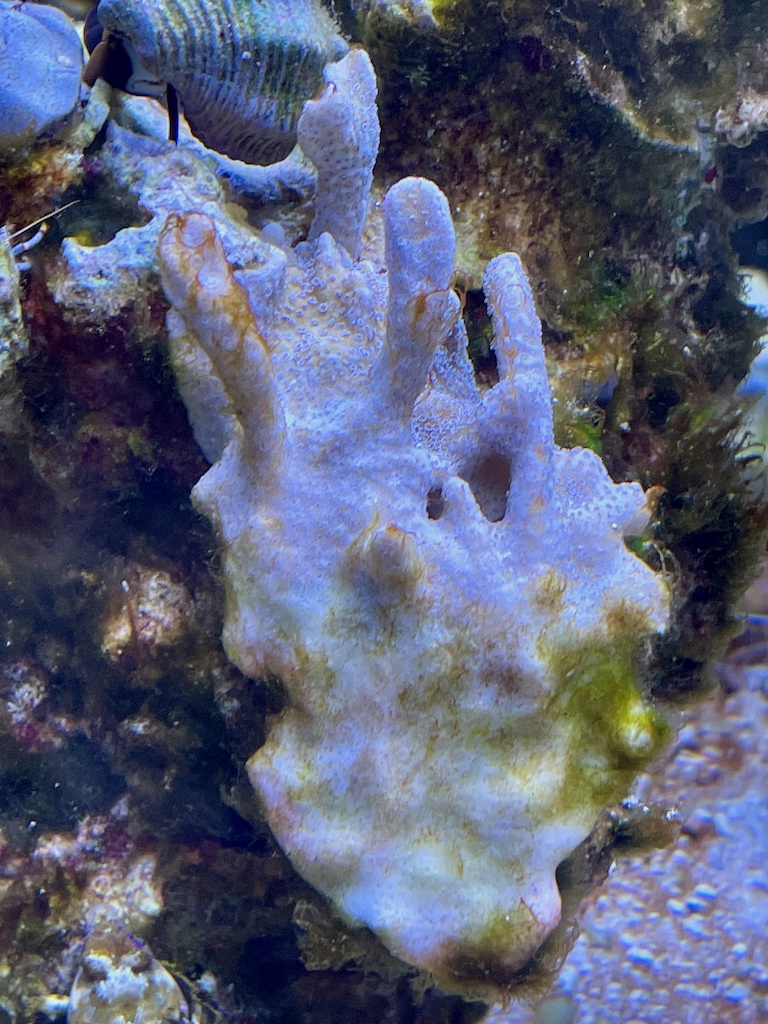

Hier mal ein paar Fotos von ein paar Korallen:
Von voll offen und alle Polypen draußen dazu, hat es keine 2 Wochen gedauert. Ich Pinsel die Korallen vorsichtig ab, aber es bringt nix.
Die im ICP-Test angezeigten Defizite gleiche ich so aus, wie es da steht. Bis Nickel.

meine Vermutung: Durch die erhöhte Temperatur dürften die Tiere zu mehr Wachstum angeregt worden sein, somit ein höhren Nähsrtoffumsatz. Daraus ergiebt sich ein Nährstoffmangel in den Du wohl geraten bist.
Eigentlich hast Du es bereits oben beschrieben, deine Nährtsoffe waren beim Wachstum komplett weg und dürften sich somit limitiert haben.
