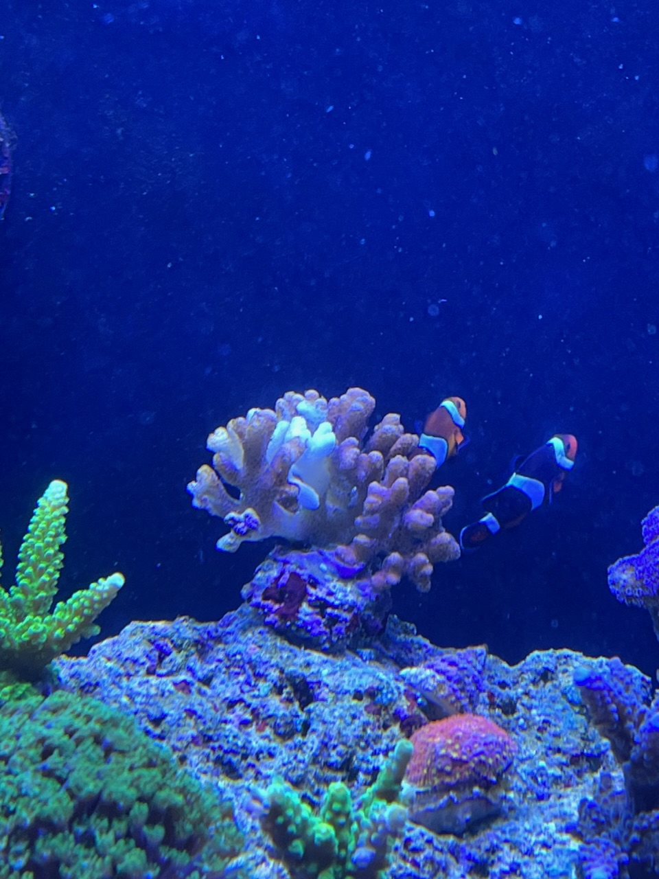

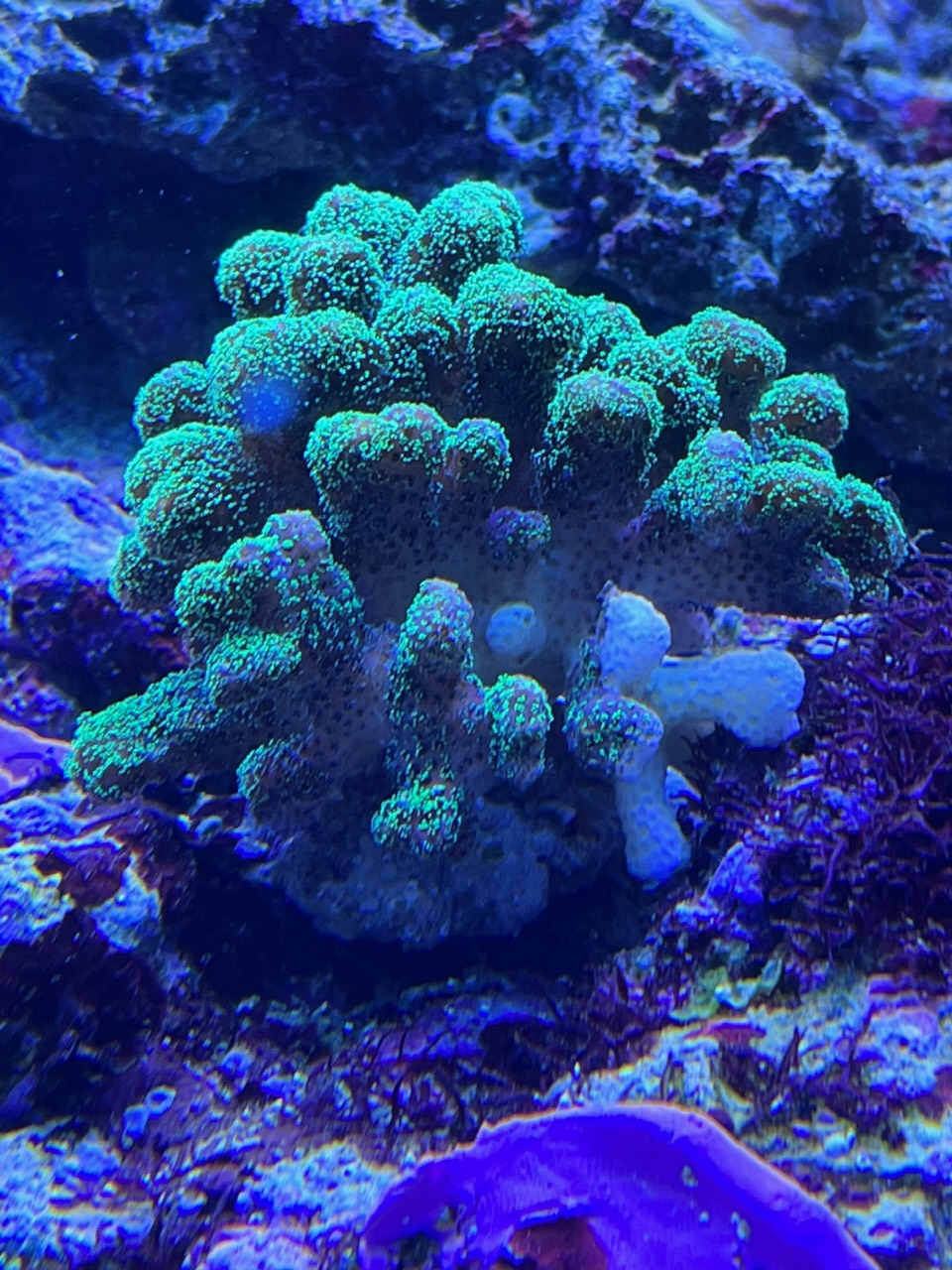

Ich habe seit einigen Tagen Auflösungserscheinungen bei meinen Korallen. Erst hat es innerhalb von 2 Tagen 2 Montipora Digitata komplett zerlegt und nun sind meine Seriatopora und Stylophora betroffen. Immer Auflösungserscheinungen von unten her. Meine Acroporas , LPS und einige Stylos stehen so gut wie noch nie. Wasser für eine ICP habe ich heute versendet. Ein Dippen in Coral RX hat nichts ergeben.
Habt Ihr Tips für die Analyse für mich?
