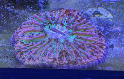

Ich "fahre" jetzt schon länger Sangokai, aktuell das Basis System, auch nun beim neuen großen Becken. Und wie es immer so ist, erst wenn es eine große Frage gibt wird man aufs Forum aufmerksam.
Seit knapp 2 Wochen habe ich bei meinen Korallen eine komische Reaktion beobachtet welche ich so noch nie hatte und auch nicht einordnen kann.
Am Becken hat sich nicht sehr viel verändert, ausser das ich im Moment niedrige Nährstoffwerte habe wo ich mit zudosierung aktuell gegenarbeite.
No3 war eine Zeit kaum Nachweisbar und po4 bei 0.01

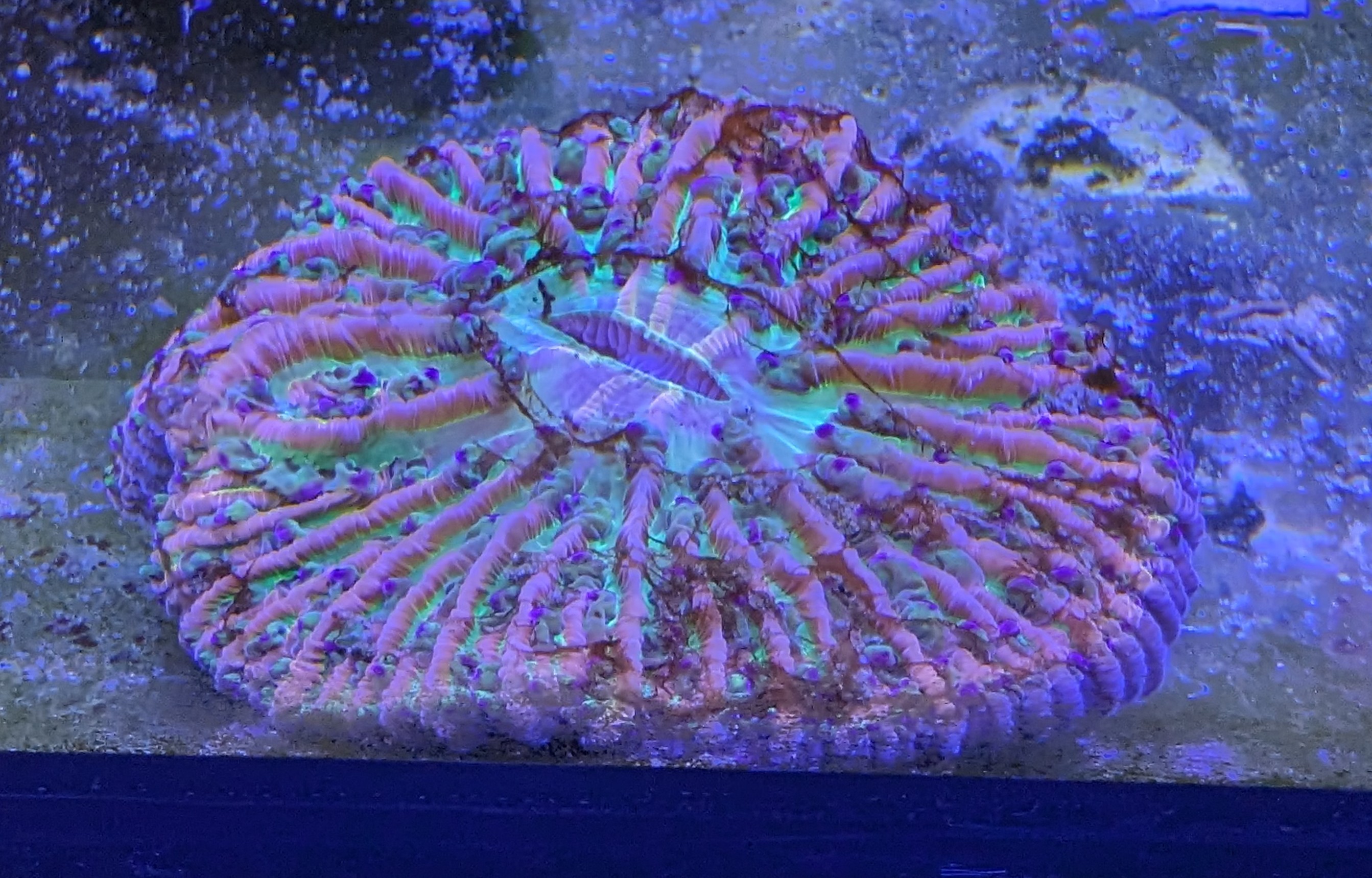

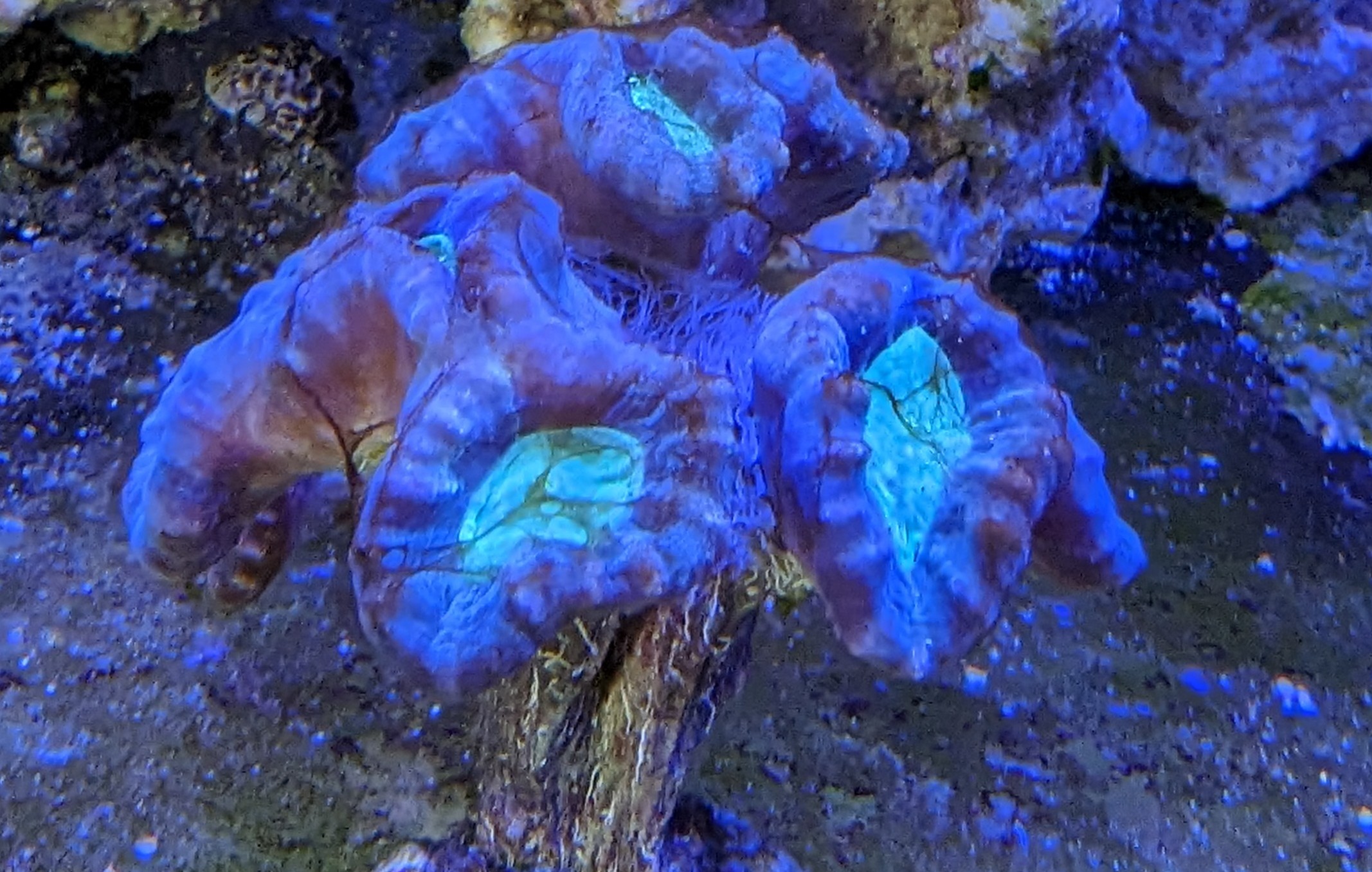

Sie Schleimen ab würde ich sagen, nur das der Schleim grün braun ist und sie fühlen sich dadurch gestört und sind nicht ganz offen
Hatte jemand schoneinmal solche Reaktion im Becken oder weiß mehr?

sieht nach Dinoflagellaten aus.
Intensive (Strahlungsstress) Beleuchtung in Verbindung mit niedrigen Nährstoffwerten.

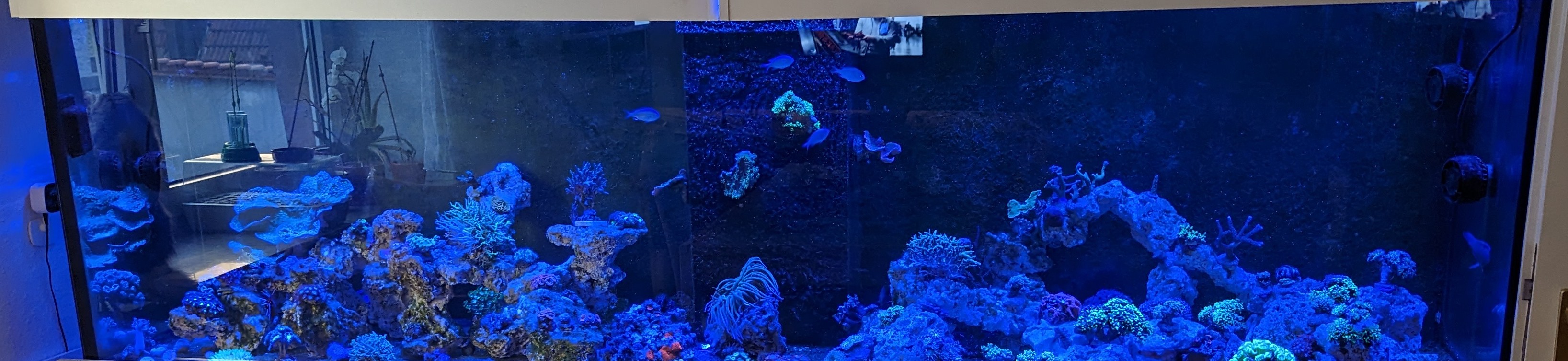

Deine Bilder sehen auch sehr blaulastig aus, dies löst zusätzlichen Stress aus. Welche Beleuchtung/Setting fährst du aktuell?

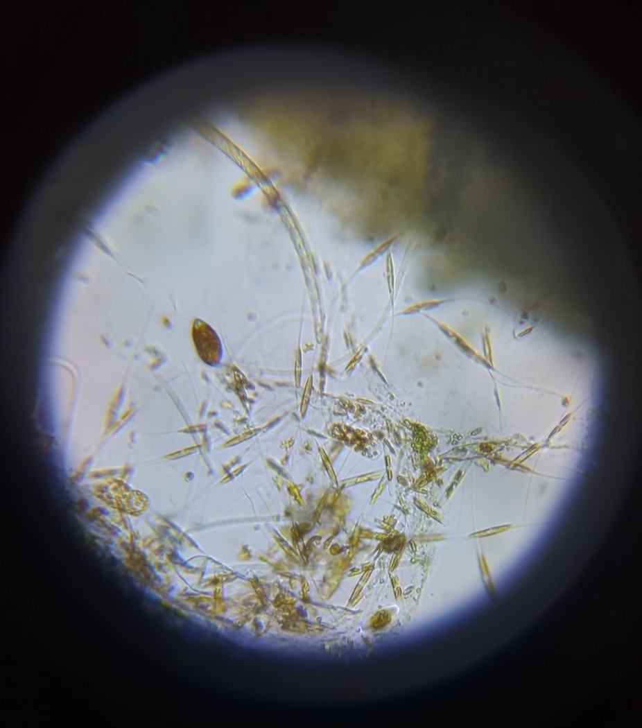

Ich habe die Maxspect RSX200 aktuell bei 80 Prozent. Habe vor 2 wochen eine PAR Messung durchgeführt und liege aktuell oben im Riff peak bei 170 und unten auf dem Boden so bei 100-110. Strahlungsstress würde ich mal ausschließen wollen. Weiß und blau sind bei gleichen Teilen. Sieht etwas blau aus denke ich weil die Handy Kameras ja immer zum blau neigen.

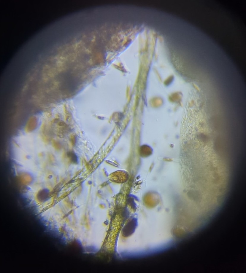

Habe inzwischen auch ein Mikroskop und es ist irgendwie ein komischer Mix. Irgendwie Zyanos, ein paar Kieselalgen und auch Dinos. Bin nicht so der Experte aber einen einseitigen Befall würde ich mal ausschließen.

Die typischen Autoscooter sind Dinoflagellaten, unterm Mikroskop sieht man natürlich mehr…
Dinoflagellaten treten wie gesagt bei zu geringen Nährstoffen in Verbindung mit Strahlungsstress auf. Den blauen Kanal würde ich um 20% niedriger ansetzen.
