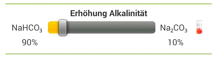

Nebenbei bemerkt kann man dies im Aquacalculator gut einstellen. siehe Bild.
