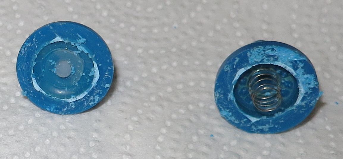

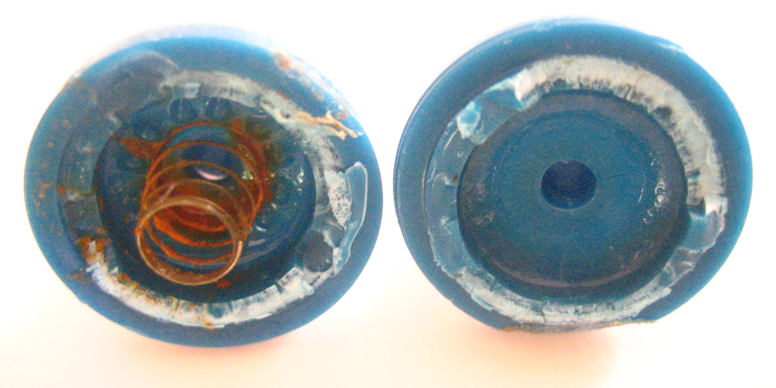

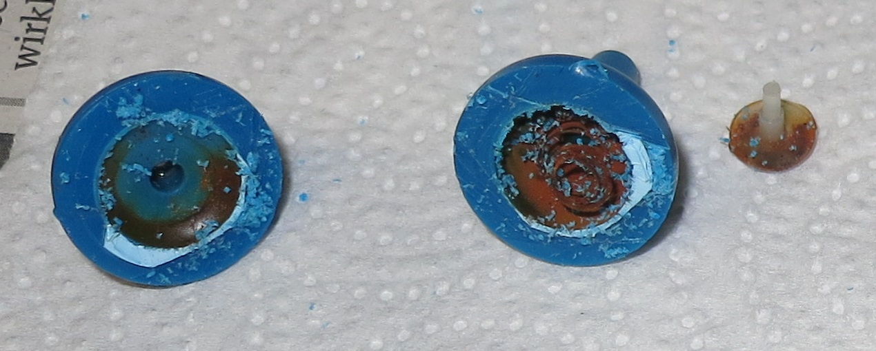

habe im Keller noch ein neues AM Rückschlagventil gefunden und das alte nun ausgetauscht: Habe das alte Ventil mit Hammer um Meißel aufgebrochen. Dabei ging leider die Kugel verloren. Mann sieht aber deutlich den Rost. Beim Öffnen ist richtig rotbrauner Schlamm rausgespritzt, der stark nach Eisen gerochen hat. Wie gesagt, das Ventil ist mindestens schon 4 Jahre dran; evt. sogar 6 Jahre.
Könnte gut sein, dass das die Quelle meiner erhöhten Eisenwerte ist. Die nächste Analyse wird es zeigen.

nun habe ich die letzten beiden Ventile auch abgemacht und durchgeschnitten. Leider ist eines doch gerostet!!!
Das andere sah noch ganz gut aus. Jetzt lasse ich es erst mal ohne Ventile, bis die neuen von Bartelt kommen.

Das ganze nimmt ja ein ziemlich großes Ausmaß an ...so schlimm hätte ich das nicht erwartet!
Es liegt wahrscheinlich auch daran was man dosiert...bei mir war es am schlimmsten bei den Calciumbehältern.

Das Ca-1 und Ca-2 sind konzentrierte Salzlösungen, die bekommen auch Edelstahl kaputt. Daher immer Rückschlagventile ohne Metall verwenden!Jörg, wenn da eine kleine Edelstahlfeder drin ist, wird diese dann bei deinen Lösungen (oder evtl. der Ca-Lösung) irgendwelche Stoffe ins Wasser abgeben? Kann ich die Ventile nun so behalten? Ich habe noch ein neues übrig, kann ich das dann noch nehmen? Oder doch mittelfristig die Ventile lieber austauschen?

mein Rückschlagventil ist immer nur mit Osmosewasser in Berührung gekommen und hat trotzdem gerostet. War im Original bei der AM Nachfüllanlage dabei.
