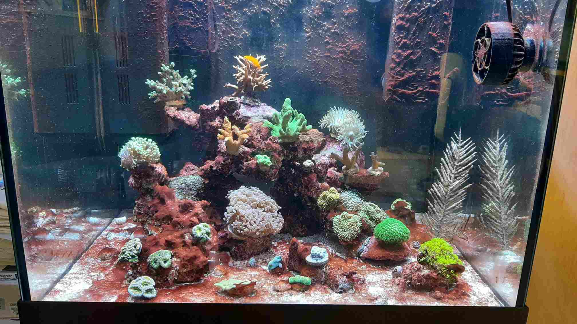

Im 150l Becken blieb der Besatz also erstmal unverändert: neben Schnecken und Einsiedlern leben dort nur 1 Gobiodon okinawae, 1 Eviota pellucida, und 1 Stonogobiops nematodes mit 1 Alpheus randalli. Trotz täglicher Dosierung von Complete und Complex, zusätzlich zu den Basisprodukten, sind wahrscheinlich durch den geringen Besatz die Nährstoffe viel zu niedrig (Nitrat 0 und Phosphat n.n.) - die Folge: innerhalb kürzester Zeit haben sich jetzt massiv rote Cyanos ausgebreitet und befinden sich nun einfach überall!
Jetzt kommt morgen endlich das größere Aquarium, aber wie bekomme ich meinen bestehenden Riffaufbau (RRR fest miteinander verklebt und von einem Alpheus randalli bewohnt) sauber, ohne dass ich die Lebewesen/Bakterien darin zerstöre? Ich habe wirklich Angst, dass ich mir die Cyanos gleich ins neue Becken einschleppe und dort das Grauen unverändert weitergeht!

Gleich folgen noch ein paar Fotos des Grauens - die Korallen stehen seit ein paar Tagen leider auch nicht mehr so gut :(

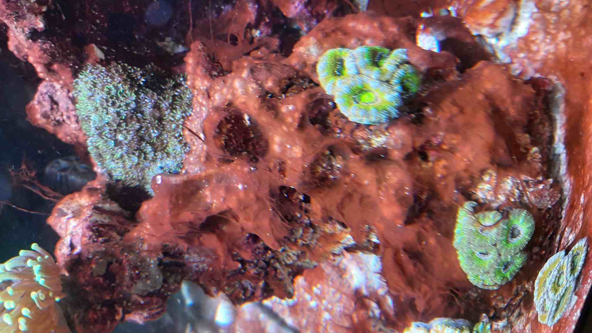

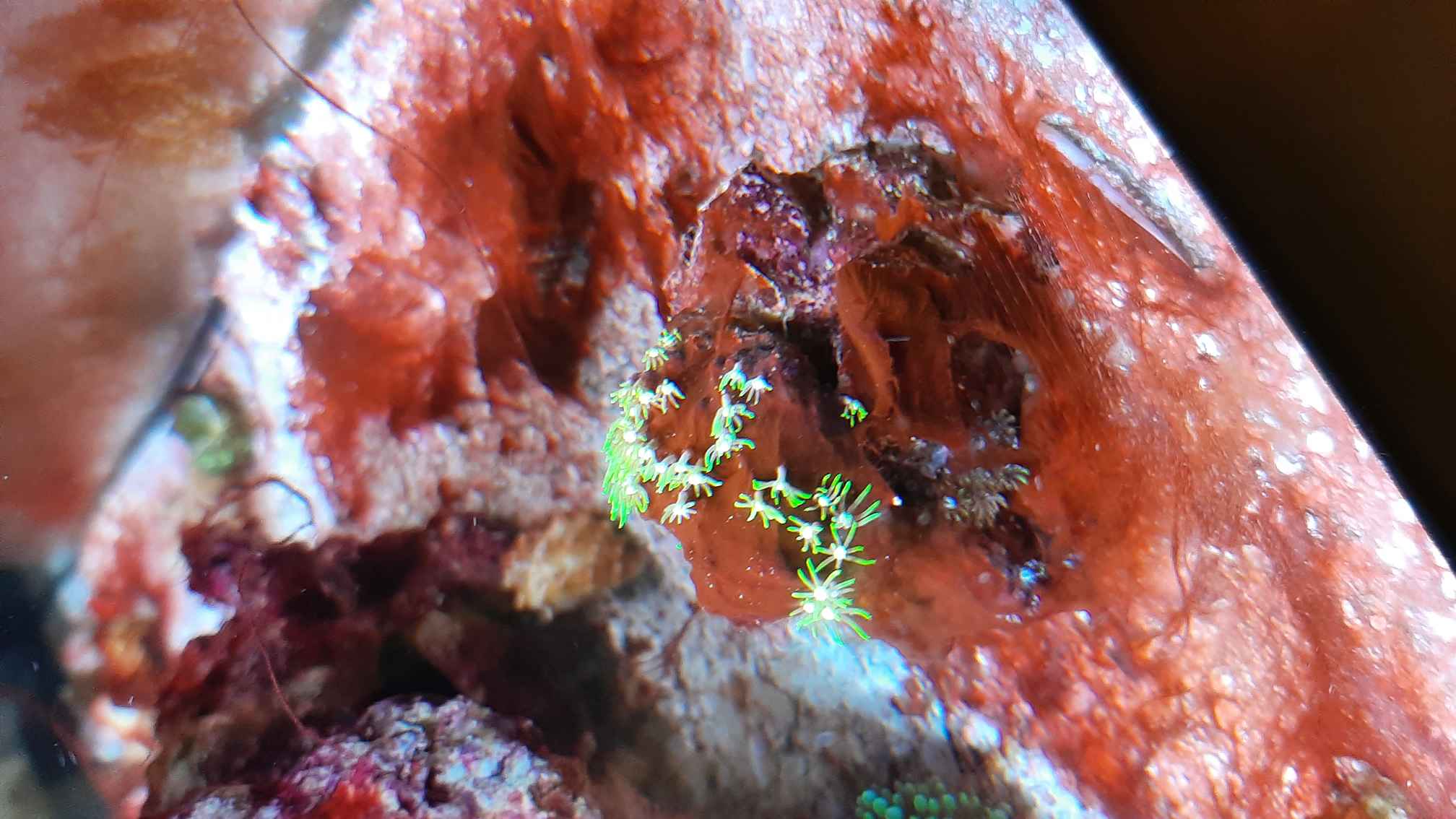

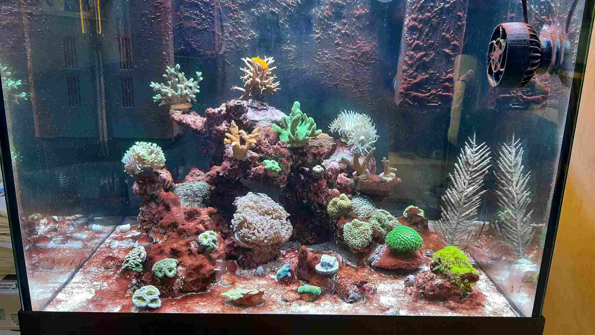

Hier die Fotos... ich könnte heulen! Im Übrigen: auch 3 Conomurex luhuanus haben nicht geholfen, die wollen einfach keine Cyanos fressen! :evil:
Liebe Grüße
Kathrin

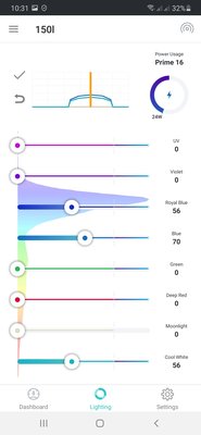

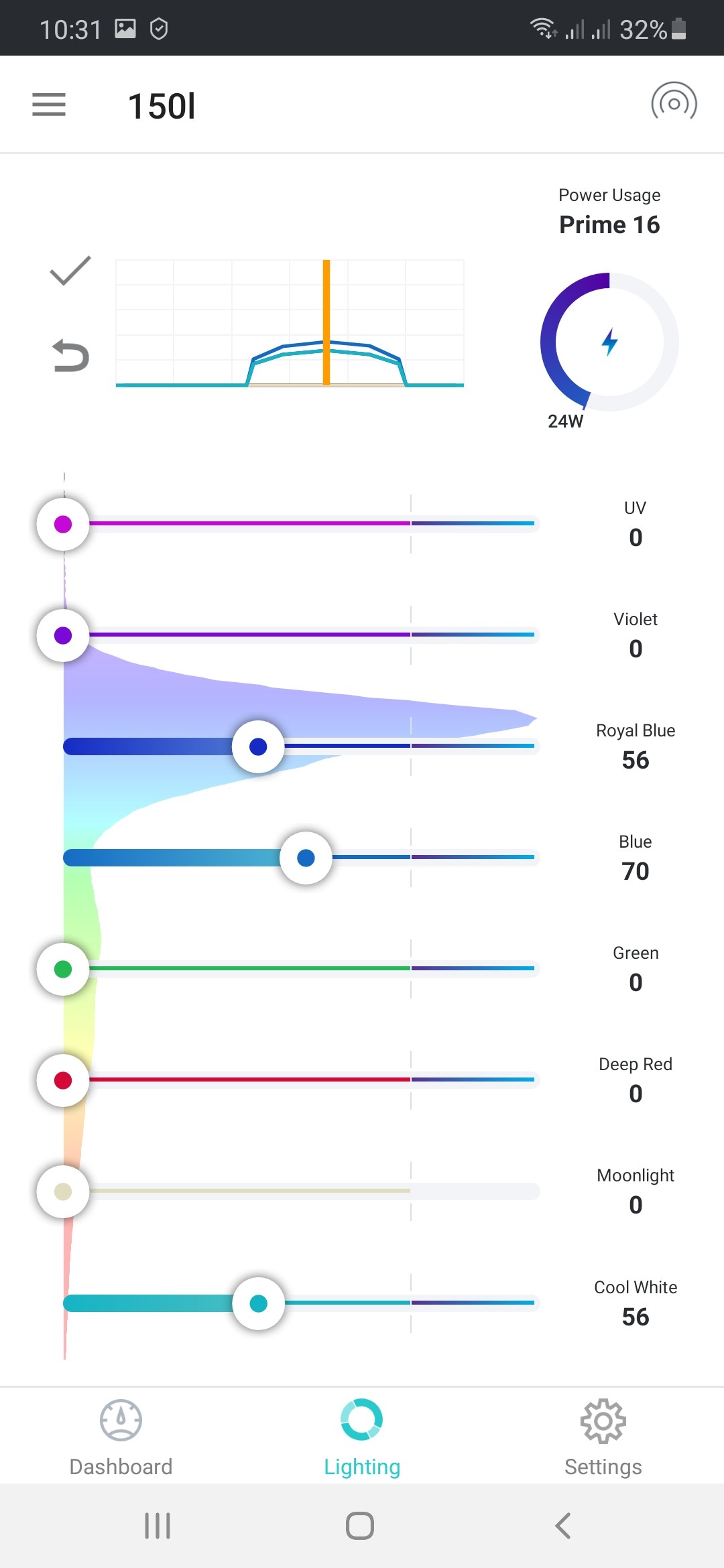

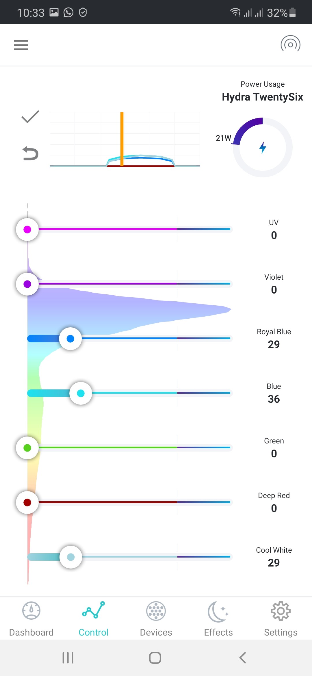

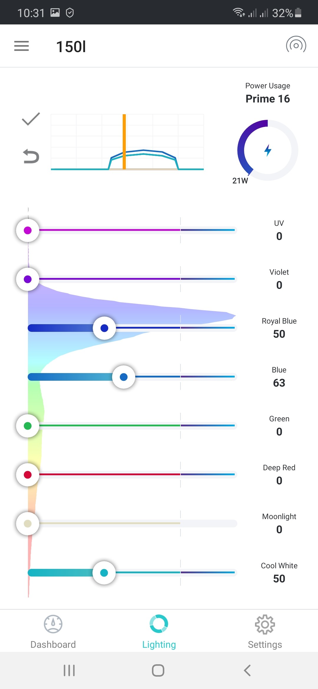

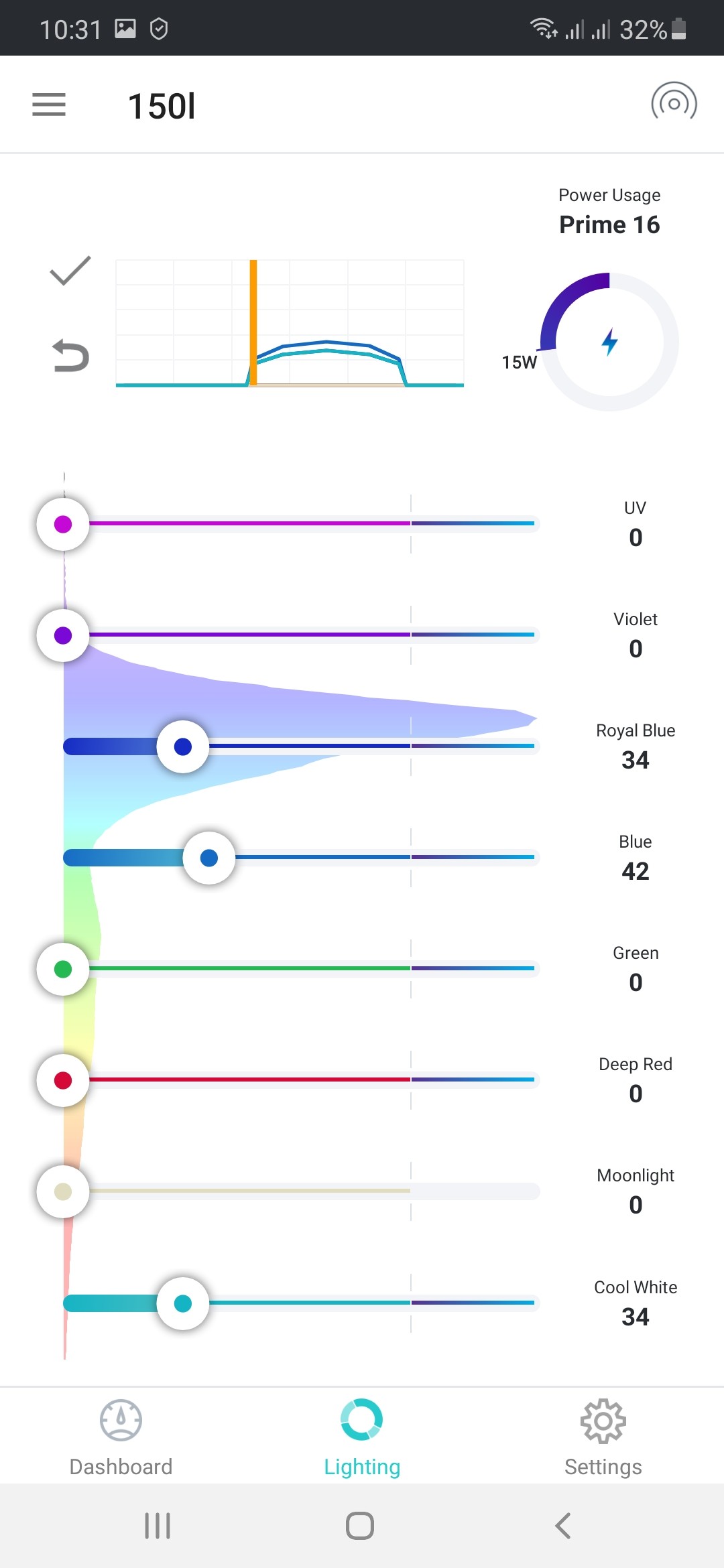

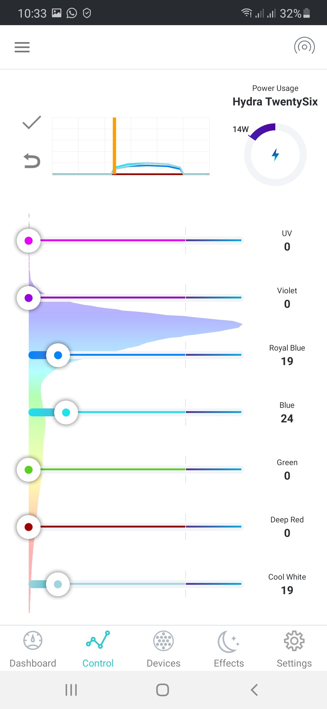

Lampeneinstellung: über dem Becken sind eine Hydra 26 und eine Prime 16 HD, am Anfang waren sie so eingestellt, dass beide zum Tageshöchstpunkt etwa 30 Watt Leistung gebracht haben. Seit etwa 1 Woche, seit die Cyanos komplett aus dem Ruder laufen, habe ich die Gesamtintensität etwas runtergefahren, auf max. 24 Watt (auch weil die SPS an lichtexponierten Stellen zwar Polypen zeigen, diese aber hell werden). Außerdem habe ich rot, grün und violett komplett rausgenommen und den weißen Kanal auf 80% runtergestellt (ist jetzt also gleich hoch eingestellt wie royalblau).
Beleuchtungszeit ist von 9 Uhr bis 20 Uhr. Anbei die Screenshots...

Prime 16 HD
Liebe Grüße
Kathrin

Hydra 26
Liebe Grüße
Kathrin
