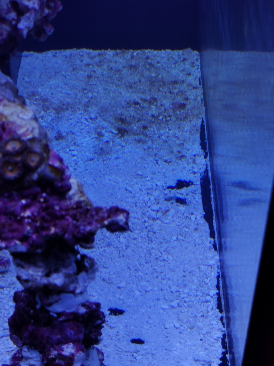

Bodengrund / Algen: Wir hatten eine ganz kurze Phase in der auf dem Sand rot-braune Algen gewachsen sind (ganz wenig auf dem Gestein). Der Sand ist noch davon durchsetzt, oben drauf sehen sie eher verkümmert aus. Wir stehen derzeit vor der Überlegung, ob wir den gesamten Bodengrund entfernen oder ob wir den Sand durcharbeiten und versuchen die Verunreinigungen zu entfernen.
Uns wäre am wohlsten wenn wir für die Zukunft ausschließen könnten, dass der Sand weiterhin (evtl.) Stoffe abgibt. Auf der anderen Seite dosieren wir seit Dieters Tipp Bakterien und möchten nicht, dass diese wieder aus dem Becken genommen werden (falls sie sich im Sand angesiedelt haben).
Da unser Bodengrund eine wirklich dünne Schicht ist und wir noch mit den Ammonium/Nitrit/Nitrat-Werten schaukeln ist kein guter Lebensraum für Schnecken etc. gegeben...
Wie würdet ihr vorgehen?
