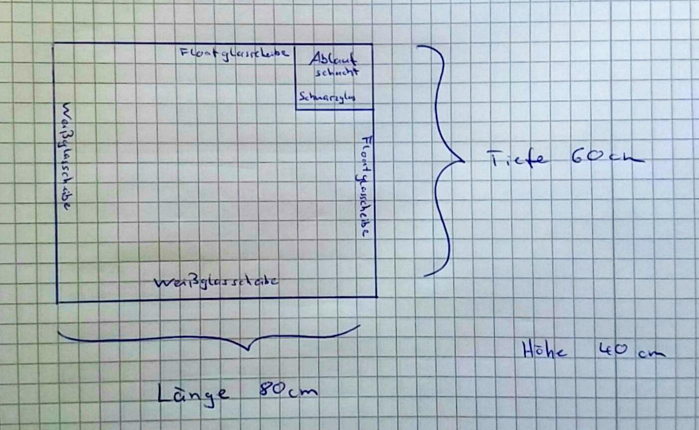

So Hallo,
ich möchte jetzt mal meine Pläne für das neue Becken mit euch Teilen. Das ist hier hoffentlich der Richtige Bereich, ansonsten einfach verschieben ;) Das Ding ist so gut wie fertig durchgeplant und ich wäre froh hier die Meinung der Sangokainutzer zu hören, ob der Plan gut oder schlecht ist 8-)
- Das Becken wird 80*60*40 cm mit Technikbecken.

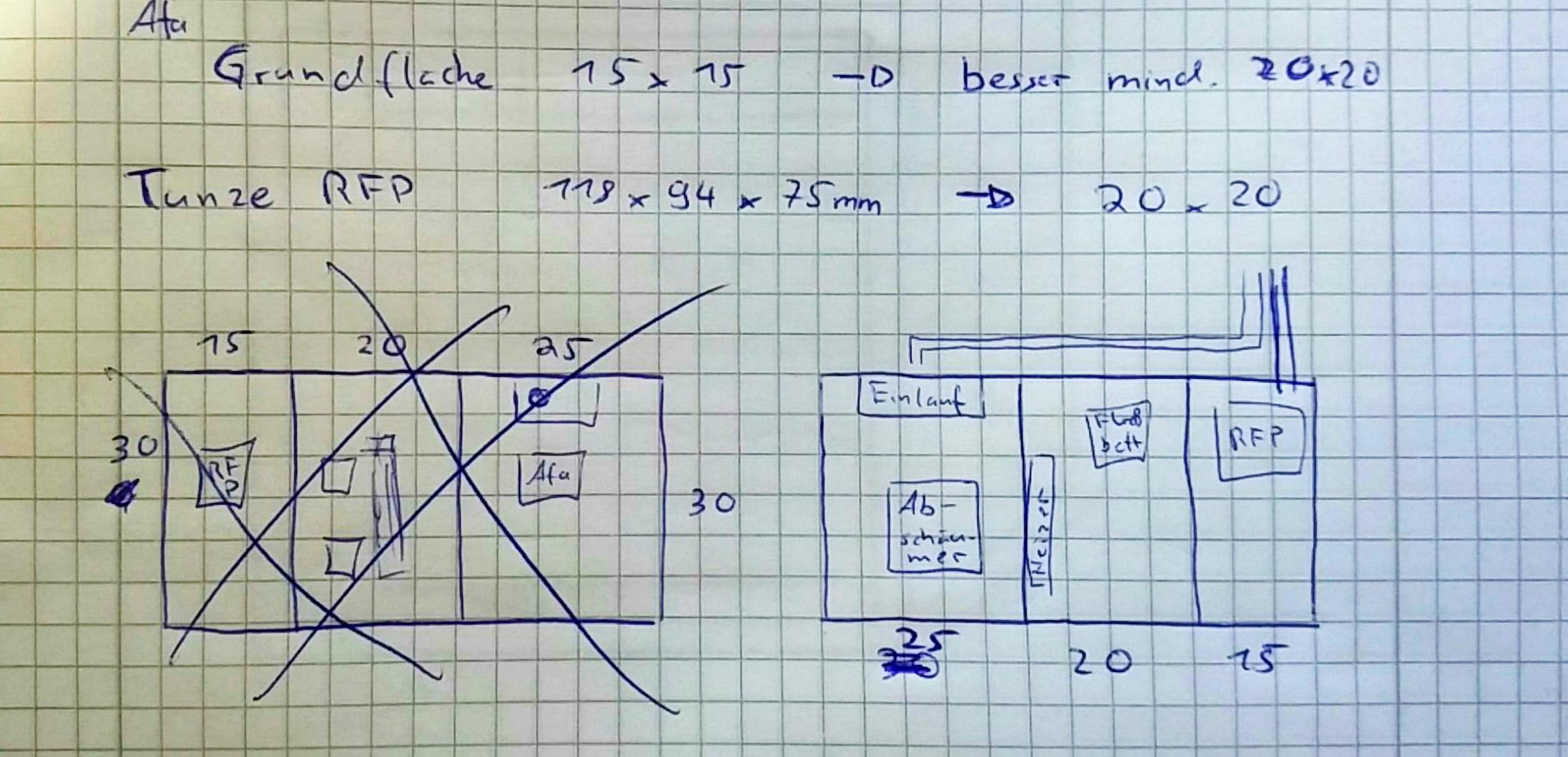

- Das TB wird 3 Kammern bekommen, in die erste der Abschäumer, die zweite kommt diverse Technik wie Fließbettfilter, Heizstab und in der dritten Kammer steht die Rückförderpumpe. Sollte ich hier lieber ein 80*40*40 Becken nehmen, wenn ich es in den Schrank packen kann?
- Als Abschäumer habe ich eine Coral Box D300 hier stehen, die mit einer Jebao DC1200 betrieben wird.
- Für Strömung im Becken werde ich eine Jebao RW8 holen
- Bei der Rückförderpumpe schwanke ich im Moment zwischen einer Regelbaren Tunze Silence, oder einer gebrauchten Red Dragon. Die gibt's für ca. den selben Preis.
Was noch nicht fertig geplant ist, sind die Maße für den Ablaufschacht. Dort sollen 3 Bohrungen rein, 32 mm für Ablauf und 20 mm für Zulauf. Da das Becken auf einem Metallgestell steht, dass aus 4cm Vierkantrohren geschweißt ist, muss ich noch wissen wie weit die Bohrungen von der Scheibe entfernt seien müssen, dass sich Rohre und Gestell nicht im Weg sind.
Ach und ich brauche noch eine Bodenplatte für das Aquarium. Empfehlungen?
Liebe Grüße,
Sebastian
Liebe Grüße
Sebastian

Was mir aufgefallen ist, dein Becken hat die masse 80x60x40 ich gehe mal davon aus das das Becken mit dem 40x40er Formrohr
Gestell bündig abschließt da geht sich dann kein 80cm langes Tb mehr aus denn es würde links und rechts anstehen.

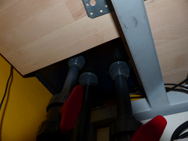

Ein paar cm kannst du sicher einsparen bei mir steht das Becken auf einer 3cm dicken schichtverleimten Arbeitsplatte.
Und ich habe zulauf 25mm und Ab+Not ablauf 32cm.
Im endeffekt misst du vom Fitting den Durchmesser der Mutter + die möglichkeit diese auch anfassen zu können sollte doch auch festgezogen werden
dann kannst du dir die Bohrmitte ausrechnen.

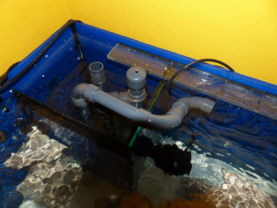

Dazu habe ich den Ablauf mit einem Durso versehen der nimmt auch ein wenig Platz weg.
So siehts bei mir aus.
Mfg Günther

Technikbecken ist schon mal gut aufgeteilt, aber ich würde noch eine vierte Kammer machen als Vorratsbehälter für das Osmosewasser.
Das Technikbecken so groß wie möglich wählen damit bekommst du zusätzlich Volumen ins System. Wenn du das Technikbecken mit 80cm Länge noch in den Unterschrank bekommen möchtest, musst du aber noch eine Platte auf das 40iger Vierkantrohr legen damit es noch rein passt.
Die Beckenhöhe würde ich auf 50cm erhöhen. Die Korallen wachsen noch und da wird der Raum nach oben sehr schnell zu knapp oder du machst einen sehr flachen Steinaufbau, nur 10-15cm, dann hauts auch wieder hin.
Bei 3 Bohrungen im Becken solltest du eine Schachtgroesse von 20x20cm planen (hab ich auch). Als Ablauf nimmst du ein 32iger Rohr, als Notablauf ein 25iger und als Zulauf, auf jeden Fall, auch ein 25iger Rohr. Umso weniger Verluste hast du vom Fördervolumen.
Bei den Bohrungen musst du mit mindestens 9cm von jeder Seite planen um noch an deinem 40ieger Vierkantrohr vorbei zukommen.So eine 32iger Verschraubung ist cirka 5,5-6cm im Durchmesser.

Danke Günter und Oliver für die Bilder und die gute Beschreibung. Das werde ich dann noch mal mit meinem Aquarium Bauer abklären.
Wenn ich das 80er Becken rein bekomme werde ich noch eine Kammer für Osmose Wasser mit rein nehmen. Wenn nicht, muss ein anderer Behälter herhalten.
