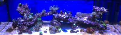

UND gut beobachten und Ruhe bewahren. Ein ganz aktuelles Foto wäre auch gut.

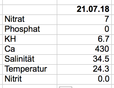

Complete hab ich aber nicht mehr dosiert. Die Messung gestern war bis auf KH ok und ich habe Phosphat bei 0. --> 6,7 ml COMPLEX hinzugegeben. Der KH lag am Abend bei 6,7. Ich messe ihn nachher noch mal und werde dann ggf. BALANCE KH zugeben (auf 7,5).

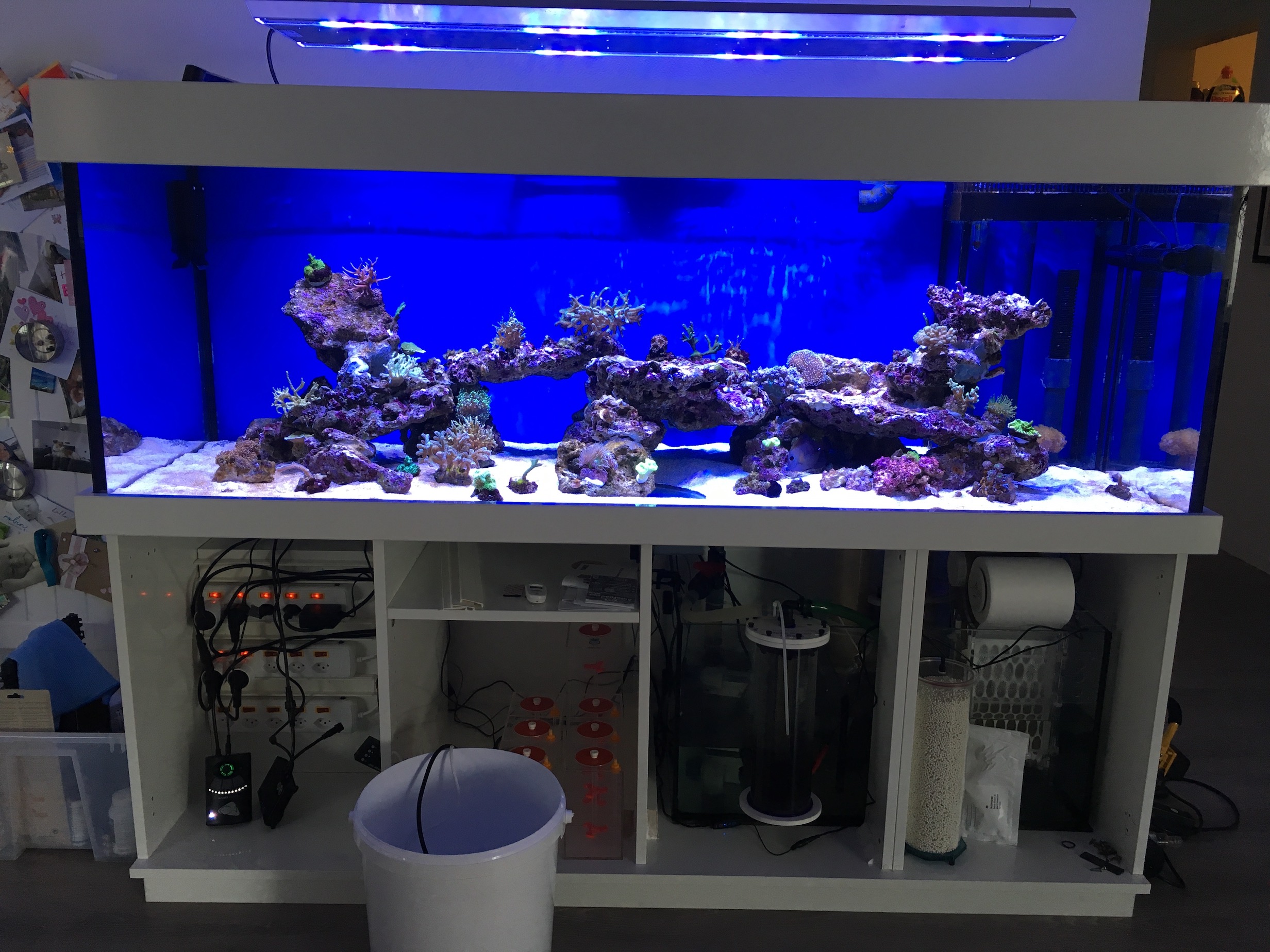

So, hier noch ein aktuelles Foto :)
Bin gerade am Rumtüfteln mit den maxspect gyre. Unterschrank muss ich auch noch fertigstellen aber es läuft ;)

Na das schaut doch schon gut und sehr durchdacht aus.
Bei den korallen bitte ausführlich vor dem Kauf informieren ob diese halten kann, der Platz taugt, wie groß die wird, vernesselungskraft etc etc
Man ärgert sich hinterher zu Tode

hast Du das von der RFP geförderte Wasser ausgelitert? Ich bin mir ziemlich sicher, dass Deine Vectra S1 zu schwach ist für das große Becken. Ich habe eine vergleichbar starke RE Red Dragen Mini Speedy. Die schafft bei mir maximal 1500 L/h und damit bin ich bei meinem Gesamtvolumen von knapp 500 Litern gerade so noch bei dem 3-fachen des Beckenvolumens.
Die Empfehlung lautet zwar das 2 bis 3-fache, Winkel und Bögen und auch der Rohrdurchmesser verringern aber die Pumpenleistung enorm. Da würde ich mal nachmessen, was oben rauskommt.

Nein, aktuell läuft sie nach "Bauchgefühl". ich hab einfach als Maximalleistung das eingestellt, was der Überlauf schlucken konnte ohne grossartig zu zicken. Nun bin ich bei ca. 45% der möglichen Maximalleistung der Pumpe. Ich werd das in dem Fall mal im Auge behalten... :?
Aktuell beschäftigen mich vorwieglich meine Maxspect gyre und die wunderschönen Kieselalgen. Frage mich, ob ich noch in der Norm bin... :?:
