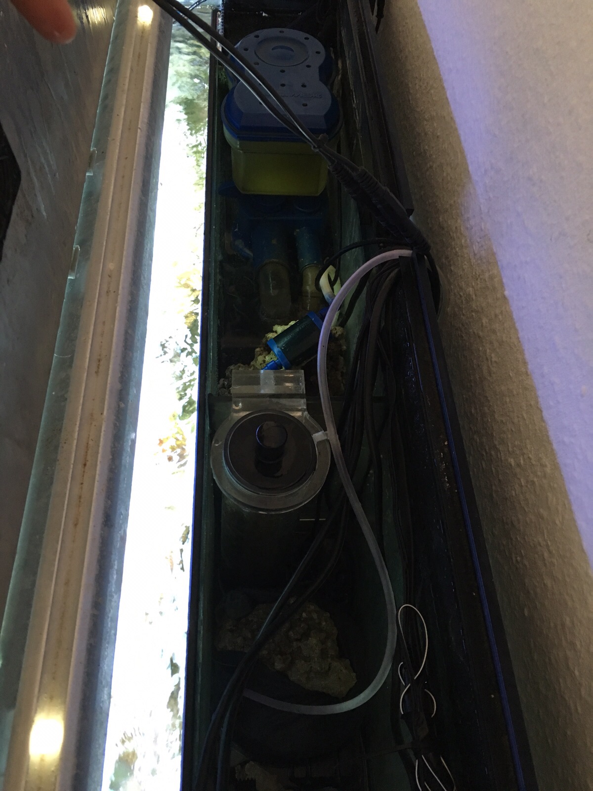

sascha.bormann hat geschrieben: Dann zum rieselfilter, der hat ja die eigentliche filterkammer (korallenbruch 12kg + ca2-3kg ls) direkt dahinter ist die "klarwasserkammer" (aquamedic multireactor mit diakat b, dann im Sack aktivkohle.. Zusätzlich noch ca 7-9kg ls) dann kommt auch schon die Pumpe mit nem schwamm davor und es geht zurück ins Becken..
Es ist kein technikbecken, sonder die Kammern sind hinten am Becken..
Ich mach morgen sonst gern noch ein Foto bei bedarf

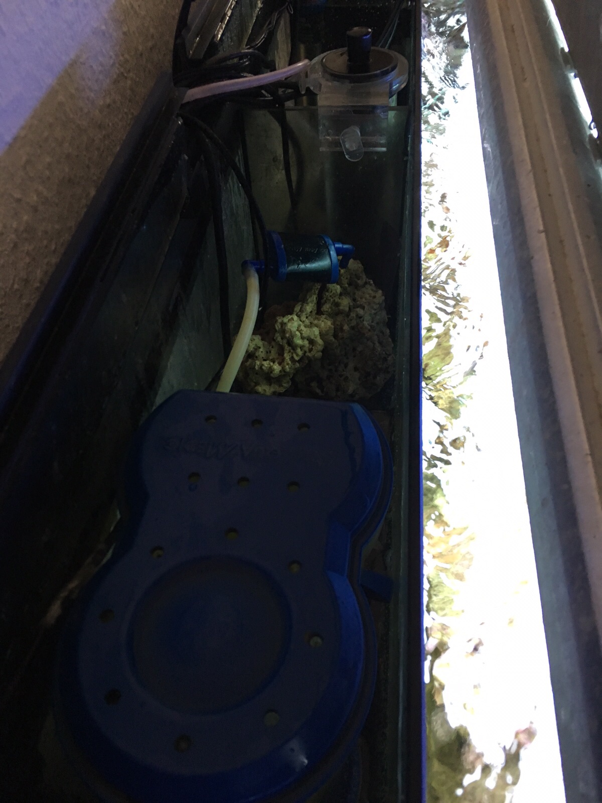

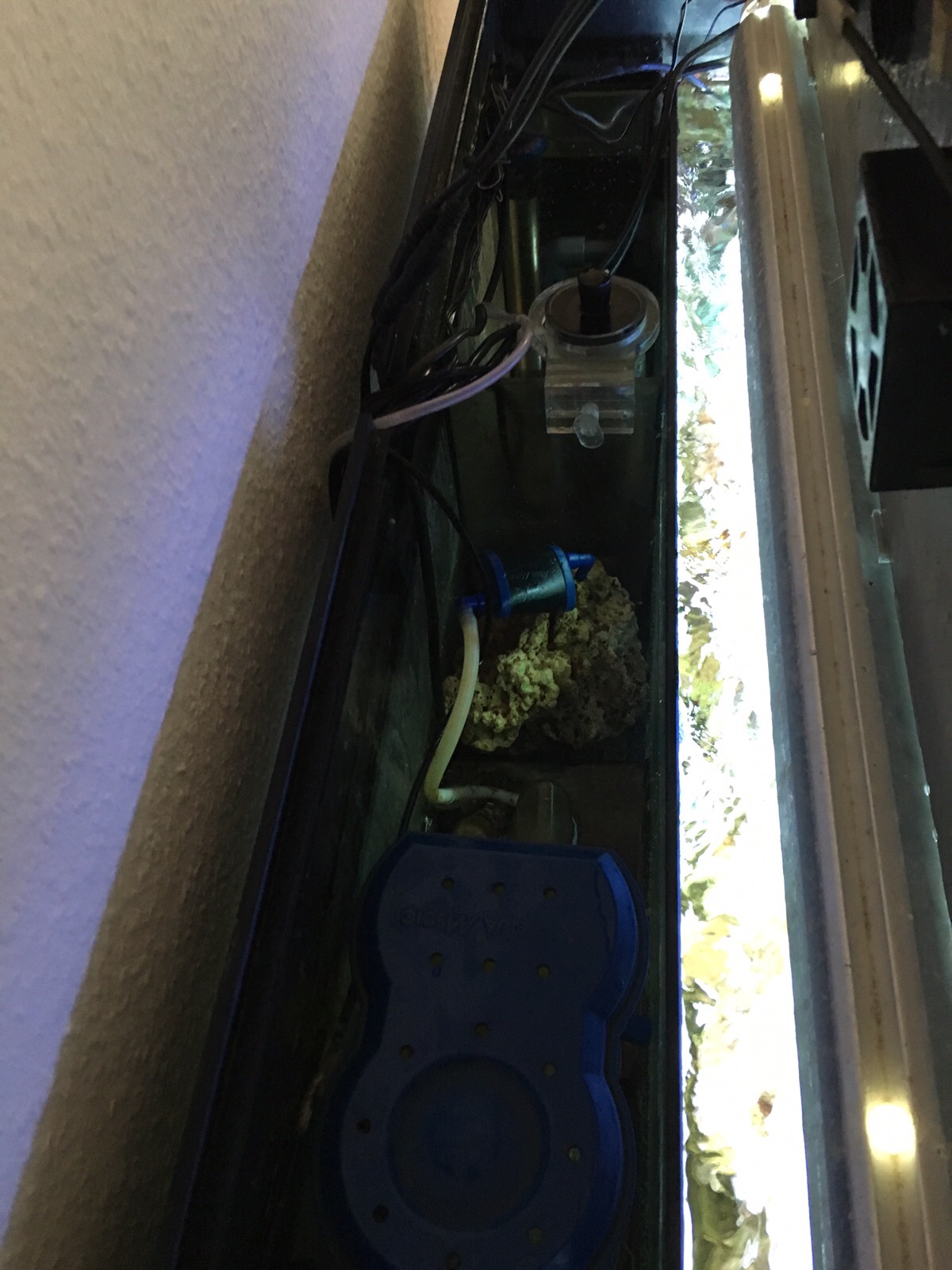

hier nochmal der nachtrag zur filterung
as (kammer 1) kann man ja gut erkennen, dahinter kommt der korallenbruch mit ls (kammer 2), dann läuft es unten durch in den multi reactor (kammer 3). dort sind auch die säcke und nochmals ls drin. rückförderung wird nochmal durch ein vlies gefiltert
die bilder sind relativ dunkel, ich hoffe aber man kann es trotzdessen einigermaßen erkennen.
der wasserstand je kammer beträgt etwa 45-50cm, der durchfluss ist eher mäßig bis langsam.
vorher hatte ich die Bactobälle drin (nitrat schleudern), die hab ich vor etwa 1,5 jahren direkt entsorgt und so wie es jetzt ist umgebaut. damit bin ich extrem zufrieden.

Da sind sie
Re: Moin von der Ostsee
Hallo Sascha,
es sind nicht nur Biobälle Nitratschleudern, sondern jedes Material, dass Du so einsetzt, auf dem sich Bakterien niederlassen, die in ihrer Umgebung irgend etwas tun, was Du ggf nicht kontrollieren kannst. Ich kann Dir nur dringend raten, alles an Gestein und Korallenbruch etc. aus Deinem Technikbecken zu entfernen (natürlich bei stillgelegter Anlage). Infos dazu findest Du in den SANGOKAI Empfehlungen A-Z unter dem Stichwort mechanische Filtermedien. Solche Filter sind aus gutem Grund schon in den 80er Jahren verschwunden.
Du senkst damit das Redoxpotential, erhöhst den biologischen Sauerstoffbedarf und trägst extrem zur Nitrat- und Phosphatbildung bei, und das alles ohne auch nur einen einzigen Vorteil zu haben! Oder wo siehst Du hier einen Vorteil in dem Filter?
