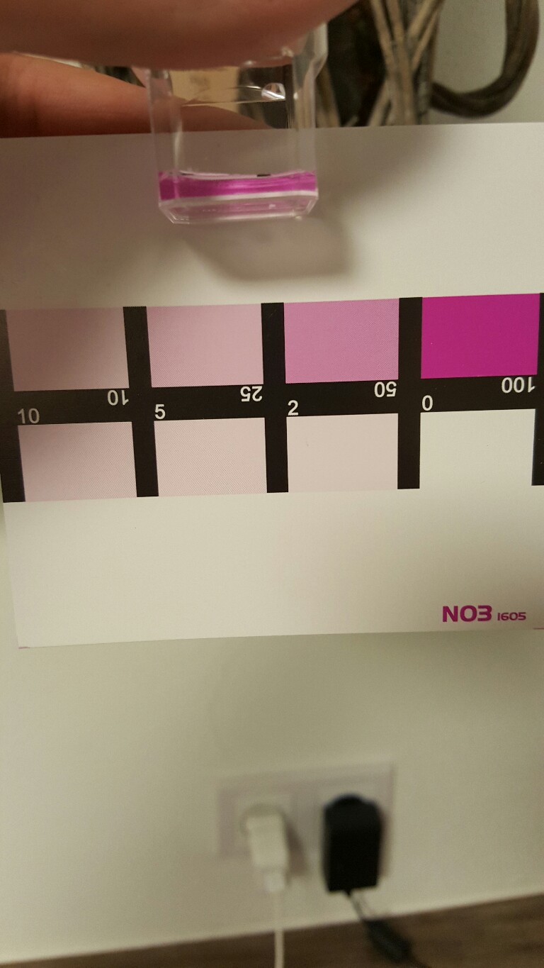

Hier im Anhang noch Bilder vom Nitrattest von Salifert der mich etwas verwirrt. Soll ich von oben ablesen oder von der Seite?

sollte eigentlich von oben abgelesen werden (Bild 2), was sagt die Referenz dazu?
Nitrat 10-25mg/L sind eigentlich ganz normal zu Beginn, kann auch durch NO2 verfälscht sein. Wie sieht denn jetzt dein CA Wert aus dazu?
