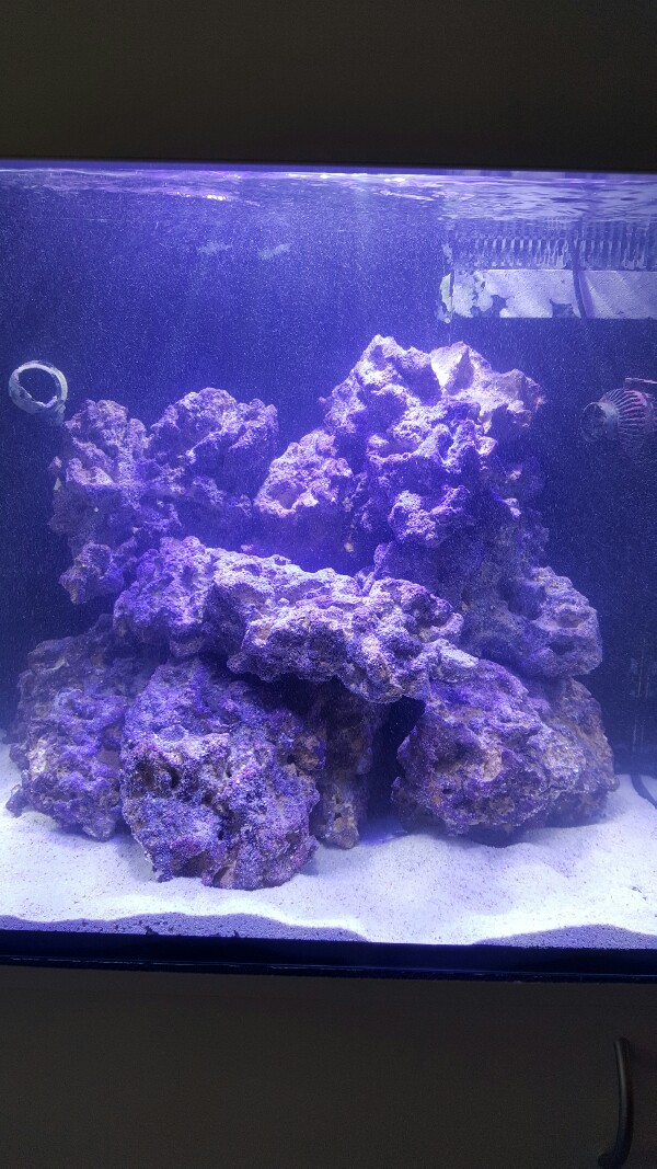

Hier die Fotos

An der rechten Scheibe hättest du etwas mehr Platz lassen können um hier Strömung besser passieren lassen zu können als auch um die Scheibe selbst besser reinigen zu können. Es kann dadurch auch passieren, dass durch den Wuchs die Korallen irgendwann mal an die Scheibe pressen, wenn du nicht rechtzeitig handelst.
Von der Beleuchtung her scheint mir das aber eher zu wenig und zu unflächig für Acroporen zu sein. Da wirst du vorallem im mittleren und unteren Bereich arge Probleme bekommen. Die oberen Tiere würden sich zudem selbst abschatten und die darunter liegenden Korallen. Für ein reines SPS Becken Ist der Aufbau dahin gehend schon eher ungeeignet. Also überleg dir das nochmal mit den SPS. Für ein Mischbecken allerdings gut geeignet.

Hi Nick, danke für die Informationen. Die Lampen könnte ich heller bzw. anders programmieren. Dazu muss ich aber nochmal die Bedienungsanleitung durchlesen. Ist V2 IlumenAir 600 mit 95Watt.

Der Aufbau wirkt auf dem Foto doch ziemlich massiv, wenn möglich würde ich mir da auch nochmal Gedanken dazu machen.
