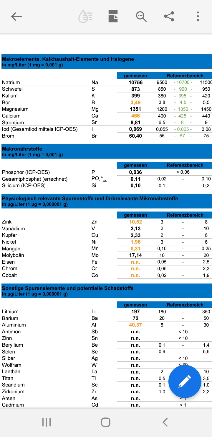

Hab ein großes Anliegen fahre grad mit dem aqua medic complex.....2 Komponenten.....zink is zu hoch Werte sonst alle gut ..ok Calcium is bei 466 ....so nun zu meiner frage ....will am Wochenende auf sangokai umstellen...Hab das basis Set Ca 1Ca2 und Balance Kh bestellt
Mein Becken is das red sea reefer 350xl
Wie dosiere ich bzw wenn ich umstelle wie gehe ich am besten vor?
Vielen Dank schon mal
Re: Hallo erstmal
Hi Hannes, du nutzt für das Basis den Dosierplan. Den findest du auf der Homepage zum runterladen. Dort trägst du dein nettovolumen ein.
CA1, CA2 und KH setzt du nach Anweisung an und dosierst nach Verbrauch. KH sollte zwischen 7-7,5 und Calcium bei 420 liegen. Also CA erst mal fallen lassen.
Bitte stell dein Becken zur besseren Beratung auch komplett ein mit ausgefülltem Bogen.
Wie hoch sind deine restlichen Werte? SALI, no3, po4, KH?
Hast du ne aktuelle ICP? Wenn ja, bitte such hier einstellen.
Wie bereitet du dein Osmosewasser auf?
Mit der purway Osmose Anlage mit harzfilter
