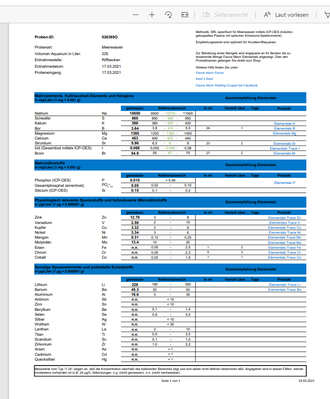

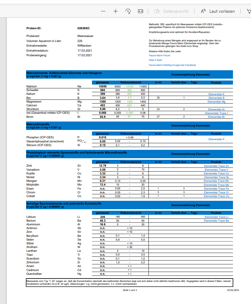

ich habe jetzt mir die Red Sea ReefWave 45 geholt und läuft auf 50% im Pulsmodus und bin in der letzten Woche des Basic Dosierplan.

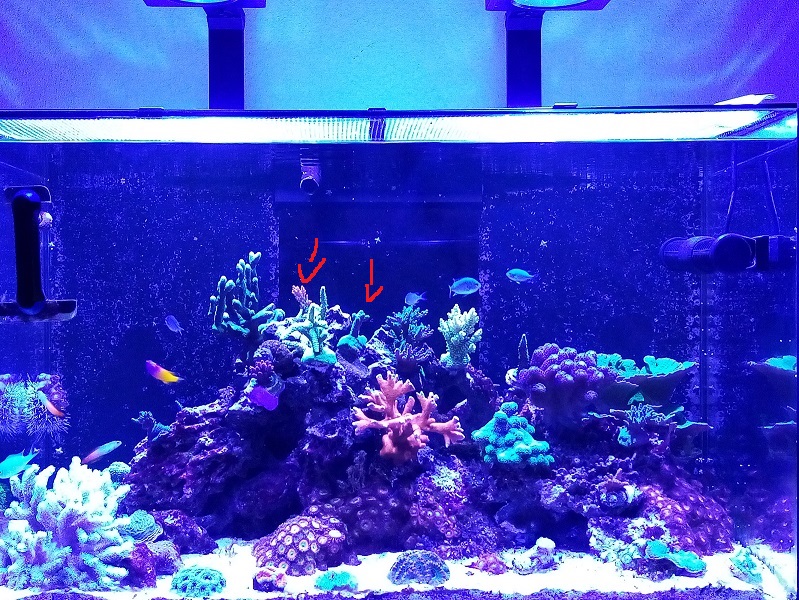

Diese Änderungen gefallen den Korallen sehr gut (Polypen stehen besser draußen) aber leider auch den Cyanos ^^ aber durch stetiges absaugen nehmen sie nicht überhand und verschwinden bald hoffentlich^^
Meine ICP ist auch nochmal ein Tick besser geworden.
Gruß Tobias

Tobiasm hat geschrieben:Meine ICP ist auch nochmal ein Tick besser geworden.
Bitte immer die Salinität angeben. Bezogen auf deinen Natriumgehalt, dürftest Du eine Salinität von 34,5 psu haben.
Bor, Strontium und Brom solltest du anheben.
Wie ist Deine KH? Wie ist der Nitrat Wert?
Wo sind die Cyanos? Auf dem Sand?

Hey Dieter
Ja Salinität lag ca. bei 34,6 KH bei 7,7 und Nitrat bei 3mg/L
Bor, Strontium und Brom stehen hier und sind ausgeglichen muss jetzt mal die nächste ICP gucken wie weit die Werte fallen glaube nämlich das mein Salz einfach zu wenig hat. Hab das Red Sea Sea Salt (Blauer Eimer)
Die Cyanos sitzen auf dem Sand immer relativ dick und ganz leicht auf den einigen Steinen

Re: Vorstellung Tobias und Umstellung auf Sangokai Reefer 250
Ich habs umgekehrt. 0 cyanos auffem Boden, dafür im Riff. Auch nicht besser. Aber Korallen stört das nicht. Nur mich, da ich 1x wöchentlich absaugen muss.

Hi Miri
ja den Korallen stört es nicht solange sie nicht überwachsen werden aber mir geht es wie dir optisch stört es :D
