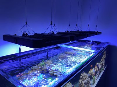

Johannes
Beiträge: 32
Registriert: Freitag 15. Januar 2016, 04:30
Re: Mein neues Becken
Beitrag von Johannes »
Hey, sorry für die späte Antwort. Ich hab eine Zugstrebe und die schattet nicht viel ab. SPS gehen auch. Muss aber dazu sagen das mein Becken erst zwei Monate steht. Anbei mal zwei Bilder.
Gruß Johannes

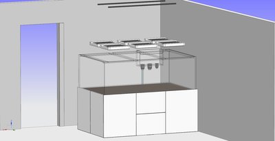

Wolfgang_69
Beiträge: 20
Registriert: Mittwoch 24. März 2021, 06:29
Wohnort: Sulzbach-Rosenberg
Beitrag von Wolfgang_69 »
Vielen Dank für eure Antworten.
Werde 6 Lampen nehmen und im Rechteck anordnen. Denke dann ist es echt gut ausgeleuchtet und ich habe all Möglichkeiten. Muss nur noch ein Sparschweinchen finden :D
Habe mal ne Ansicht beigefügt.
enrico
Beiträge: 416
Wohnort: 28307 Bremen
Beitrag von enrico »
Das passt besser.
Enrico

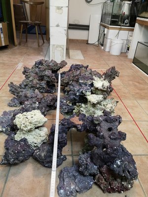

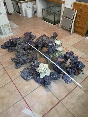

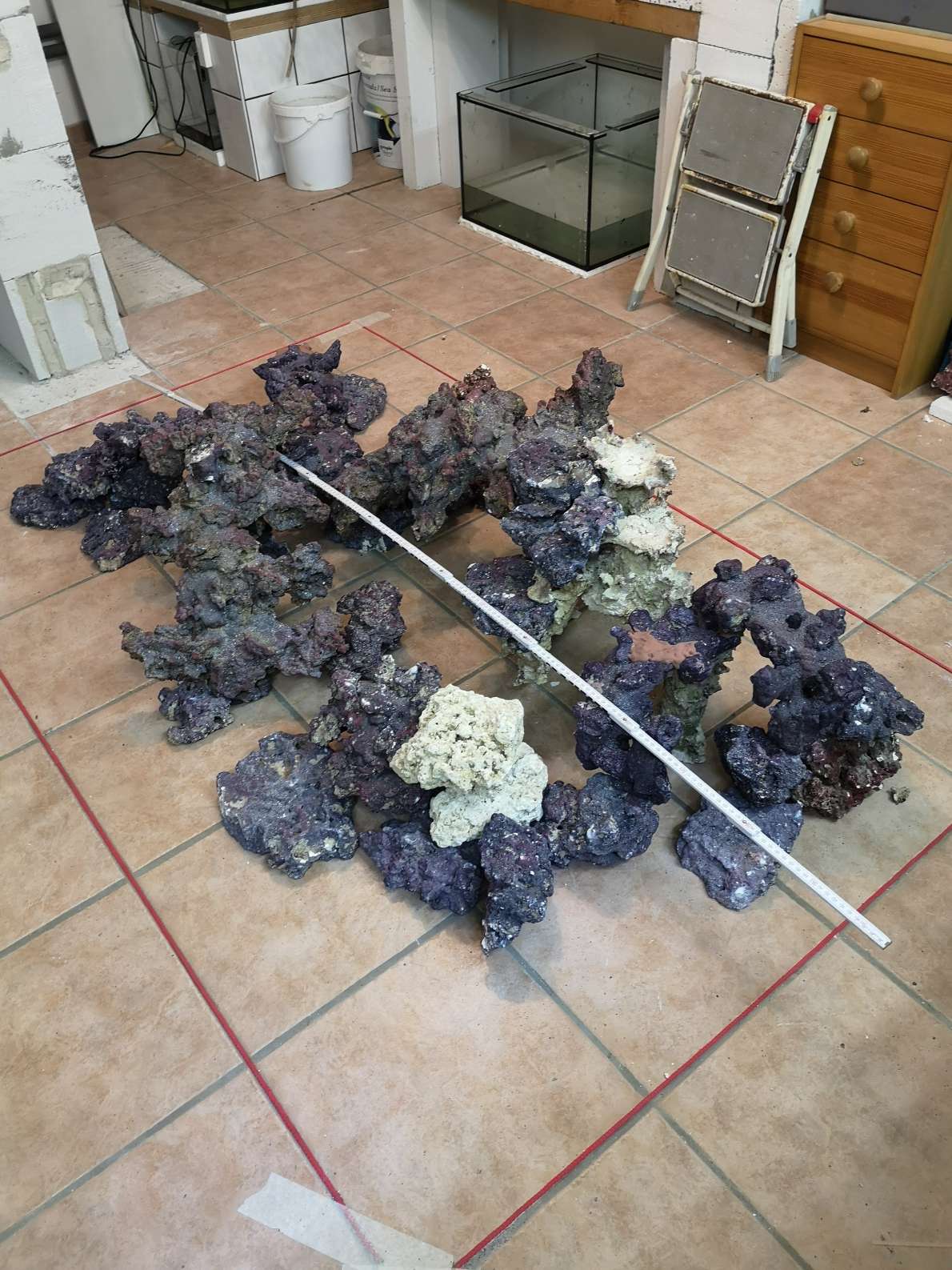

Wolfgang_69
Beiträge: 20
Habe nun alle Teile meiner Dekoration zusammen und im Keller einmal einen Probe Aufbau gemacht. Gefällt mir optisch sehr gut. Wie ist Eure Meinung auch bezüglich Strömung und Stellmöglichkeiten der Korallen.
Blickrichtung passive Strömung
Blickrichtung aktive Strömung
nico753
Beiträge: 83
Beitrag von nico753 »
Ich bräuchte ein Foto von vorne xD
Mir wäre glaub auf dem ersten Foto, vorne rechts der weiße Stein zu viel.
Aber wie gesagt ein Foto von der frontal würde mir helfen.
ABER mir gefällts
