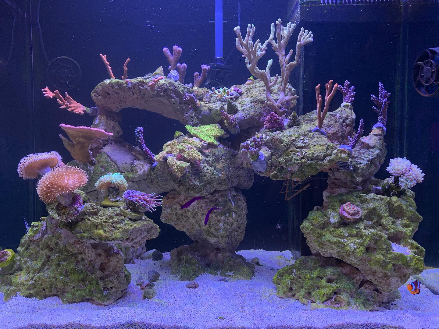

Mein Name ist Lambros und ich wohne mit meiner Familie in Nürnberg. Ich möchte euch gerne mein Becken vorstellen und würde mich auf Hinweise freuen, wie ich es besser machen kann. Außerdem beschäftigt mich eine grundlegende Frage (ganz unten) bezüglich der Riffgestaltung und ich hoffe, dass eure Alte-Hasen-Augen mir hier eine Antwort liefern können.

Wie man sieht, habe ich recht schnell Korallen besetzt, ca 2 pro Woche. LPS und Montis sind merklich gewachsen, meine Acros gar nicht - bis jetzt. Jetzt wachsen sie langsam aber sichtbar, zeigen auch Polypen zum ersten Mal. Auf dem Weg hierher leider schon 3 Acroleichen in den Keller gebracht.

Die Riffgestaltung gefiel mir sehr gut, als noch wenig Korallen im Becken waren. Jetzt, wo es mehr geworden sind und sie auch anfangen zu wachsen, frage ich mich, ob die Gestaltung so irgendwie dumm ist.
Insgesamt ist die Gestaltung nämlich sehr hoch und steil und nimmt recht viel Platz ein, wobei sie an sich „luftig“ und gut umströmbar ist (ich habe kaum Ablagerungen im Kies). Jörg würde denke ich kritisieren, dass die Exposionsfläche im Vergleich zur Gestaltungsfläche zu klein ist.
Ich habe also das Gefühl, dass es schnell eng werden könnte. Ich habe gar nicht vor, viel mehr zu besetzen, außer vielleicht noch die ein oder andere Sandbodenfreundin. Ansonsten darf das, was drin ist, jetzt einfach wachsen wie es will und ich werde nur bissl anpassen und ggfs Korallen umstellen.
Was denkt ihr? Sollte ich die Gestaltung jetzt noch grundlegend verändern? Falls ja: warum und wie kann ich das möglichst easy tun? Falls nein: warum nicht?

Hi Lambros,
Herzlich willkommen.
Wie ich sehe hast du einige meiner Ratschläge vom Besuch beherzigt. Schaut schon wesentlich besser aus. Und auch die acro Ableger sehe ich noch fast alle. Und im Sand sitzt auch nix mehr. :lol:
Beim Aufbau könntest du natürlich tiefer stapeln und z.b. den obersten Stein wegnehmen. Muss man schauen wie es dann aussieht. Allerdings müsstest du dann einiges wieder umsetzen.
Grüße Miriam

Hi Miriam!
Ich habe alle deine Ratschläge beherzigt, nur die Strömungspumpen habe ich noch nicht auseinandergebaut zur Reinigung! Eine Schande! 😅
Ja, deine Acros leben noch, allerdings musste ich eine leider radikal kürzen, weil sie anfing, sich von unten aufzulösen. ☹️ Jetzt steht sie seit einigen Tagen ganz gut da. 🙏🏼
Ich mag halt vor allem den oberen Teil des Riffs… wäre es vielleicht besser, die untersten Steine zu entfernen? Allerdings müsste man dazu ja den ganzen Aufbau herausnehmen und dann in einer Turboaktion die untersten Steine rausschlagen. Ich sehe da aber so viel Potential für große Missgeschicke, dass ich mich das nie trauen würde…
Ich befürchte, es muss einfach ein neues, viiieeeel größeres Becken her! 😂

Na dann mach mal hinne, mit der Strömungspumpe reinigen 8-)
