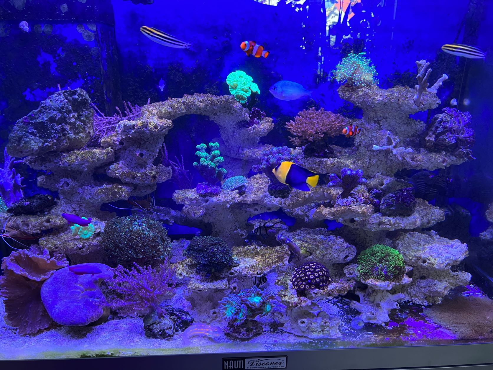

mein Name ist Uwe, nach dem ich vor gut dreißig Jahren einmal zwei Meerwasserbecken hatte (Wohn und Schlafzimmer) habe ich mich seit letztem Jahr November wieder fuer dieses Hobby begeistert.
Durch Zufall stand in dem Geschaeft vor Ort genau das Becken mit Unterschrank welches genau auf den dafuer vorgesehenen Platz passte, 100x60x60.
Mit dem Wissen von vor dreißig Jahren bin ich also daran gegangen und musste feststellen, dass heute alles anders ist, kein Rieselfilter mehr :shock:
Ich habe das Aquarium mit sechzig Kilo ReefRocks bestueckt, bei 360L Wasser im Becken und ca. 40L im Technikbecken.
Ob jetzt der massive Aufbau oder die Einfahrphase Schuld an den hohen und schwankenden Phosphat und Nitratwerten war, wahrscheinlich beides, weis ich nicht.
Das Becken ist wie ich finde mit vorher zwei Tunze und jetzt eine Tunze Intervall und einer Jebao gut bestroemt.
Als Beleuchtung hatte ich von Aqua Perfekt die ReefLight Led in neunzig drueber, da ich mit dieser Lampe aber nicht sehr zufrieden war und ich gerne ein System haben wollte welches ich ueber EINEN Computer ueberwachen kann, habe ich mich fuer die Mitras von GHL entschieden.
Im Technikbecken EasyBox von Cove ist ein Algenrefugium, von dem ich glaube das es so manche Katastrophe abgefangen oder zumindest abgemildert hat, zuvor wird ueber eine Lage Filtervlies gefiltert welches ein bis zwei mal am Tag gewechselt wird. Danach kommt ein Abschaeumer BlueMarine 600 der gut funktioniert und das wars an Technik-
Den hohen Nitratwert habe ich sehr gut mit vorsichtiger Zugabe von Vodka in den Griff bekommen, nicht wirklich den Phosphatwert, auch Phos 00,4 konnte das Ganze nicht stabil halten.
Ich habe dann Joerg angeschrieben weil ich nicht mehr weiter wusste, der hat auch sofort geantwortet, brauchte aber noch mehr Infos, verstaendlicher Weise.
Dann bin ich aber ueber seinen Potcastbeitrag Nitrat XXXL gestoßen und dort waren erst mal alle Fragen beantwortet, vielen Dank an dieser Stelle.
Joerg war dann Schuld daran das ich einen neuen Riffaufbau gemacht habe, also alle "alten" Steine raus und Riffkeramik von AquaPerfekt rein.
Anfangs sah auch alles recht gut aus, Naehrstoffwerte im Rahmen, aber nach ca. drei Wochen wieder Phosphatwerte die nur eins kennen, steigen.
UltraPhos Absorber mittlerweile zwei Beutel gleichzeitig und Wasserwechsel und Phos 0,04 in einem kleinen Filter haben es geschafft den Wert auf 0,077 zu senken, aber wer weis was passiert wenn ich da einen Beutel rausnehme, Vodka gibts auch noch.
Meine Vermutung ist, da die Keramik ja mit Holzspaene gemacht und dann gebrannt wird, die Spaene verbrennen und lassen im Gestein winzige Holraeme, in die dann Wasser eindringt und Besiedlungsraum fuer Bakterien zur Verfuegung stehen und das Ganze somit zu einem "lebenden" Stein wird.
Da die Keramik aber in ein eingefahrenes Aquarium gekommen ist mit aeroben Bakterien, die dann in die Kapillare gezogen wurden wo es keinen Sauerstoff gibt und eigentlich anaerobe Bakterien leben muessten, gibt es gerade ein Massensterben der aeroben Bakterien und die fuehren zu dem hohen Phosphatwert. Meine Theorie. Was meint Ihr???
