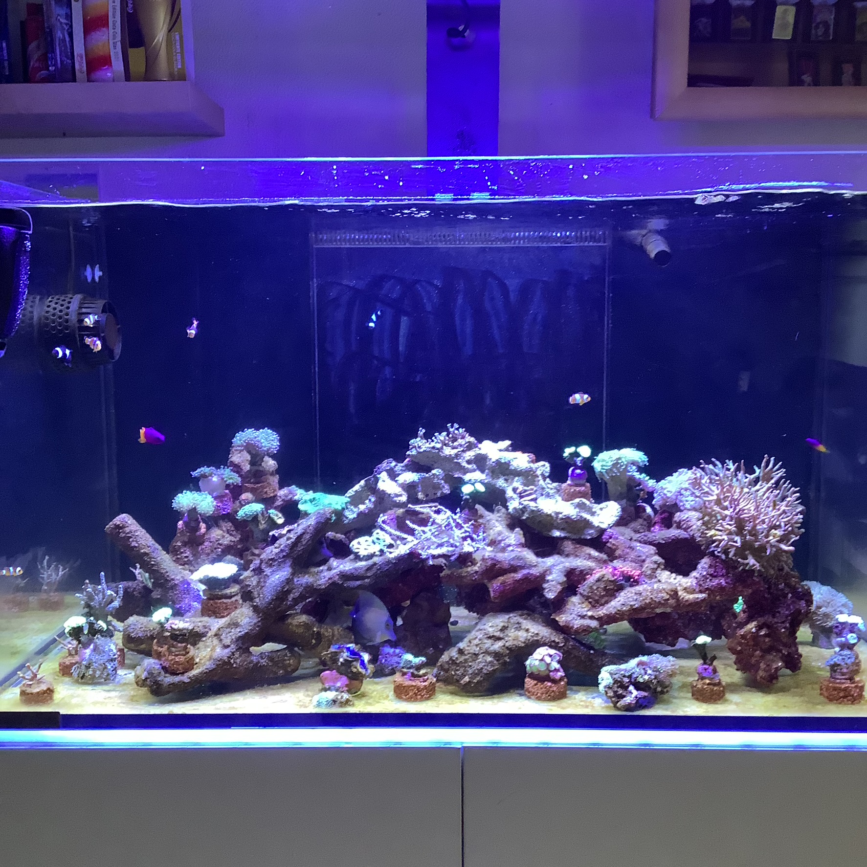

Armatus XD 375 von Aqua medic
2 Strömmungspumpen Smart Drift 11.1 Aqua medic
Förderpumpe DC Runner 5,3 Aqua medic
Abschäumer Deltec Skimmer 400i
Lampe Reff Flare Pro L
Riff aufgebaut mit Real Reff Rock
Inhalt:
Sattel-Spitzkopfkugelfisch
2 Nemos + 2 Gramma Lorettas
6 Euphyllias
6 Caulastrea
4 Scheibenanemonen
4 Acropora
1 Goniopora
4 Zoanthus
2 Montipora
1 tridacna Muschel
1 Bartkoralle
1 Keniabäumschen
1 Hawai Anemone

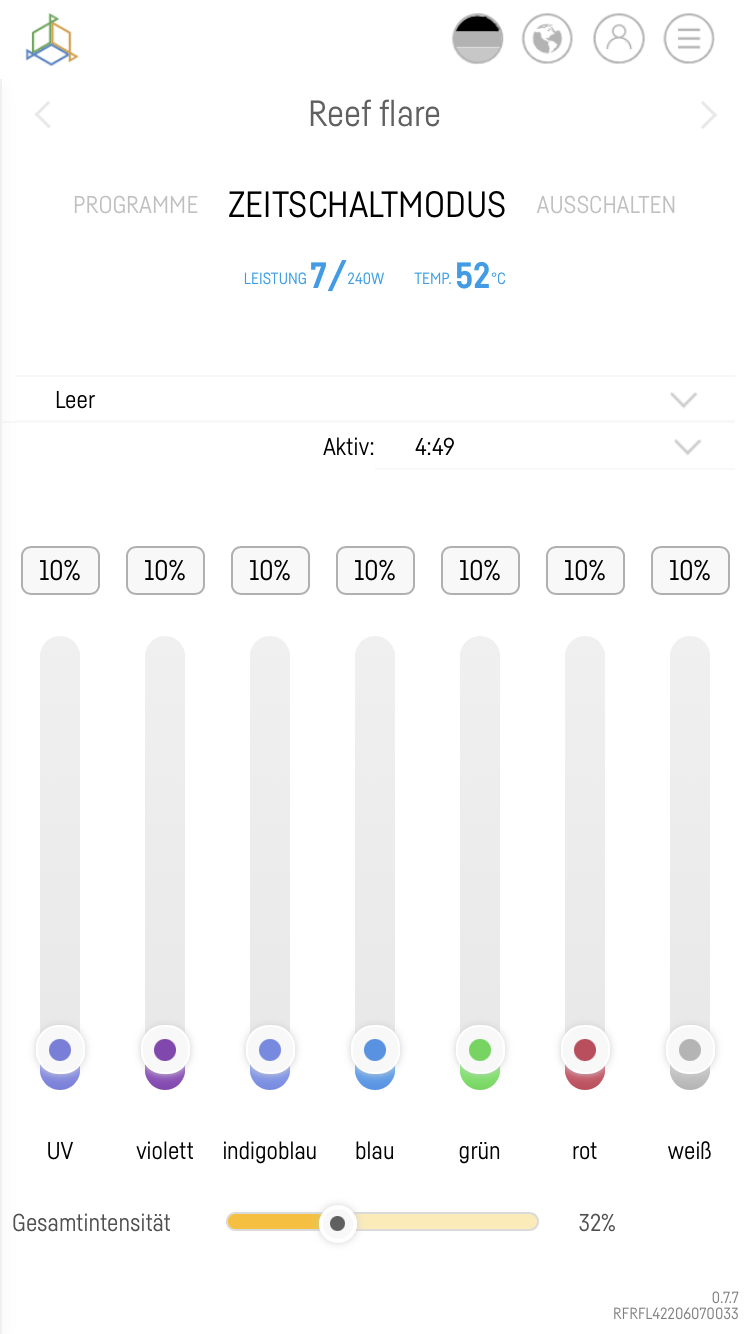

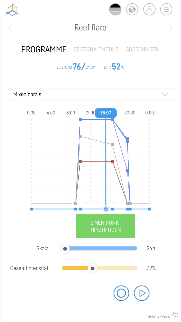

kannst Du Dein Becken bitte einmal genauer zeigen, bitte ein aktuelles Foto (Gesamtansicht), und die ICP bitte auch als PDF hier als Anhang, sowie Deine aktuellen Lichteinstellungen von der reef flare als screenshot.

Die Lichteinstellungen sind nicht ganz so optimal für den Start ehrlich gesagt. Ich empfehle für die Reef Flare ähnliche Einstellungen wie für die Radions G5/G6. Rot würde ich auf max. 10% einstellen. UV 20-25%, Violett 30-35%. Royal/Indigoblau auf 80%, normales Blau 100%, Grün und Rot auf 10%, Weiß je nachdem wie hell Du es machst zwischen 60-100%, das kannst Du einstellen, wie es Dir optisch vom Licht her gut gefällt. Und dann die Intensität idealerweise tatsächlich einmal ausmessen mit eine Quantummeter (Apogee MQ-510, Parwise, oder Photonen App für iOS). Dann kannst Du die Intensität in der Beckenmitte auf ca. 300-350 µmol ("PAR") einstellen, was für das Becken dann unten zwischen 150-200 µmol und oben auf dem Riffdach ca. 400-max. 450 µmol bringen sollte. Höher würde ich nicht beleuchten zum aktuellen Zeitpunkt.
