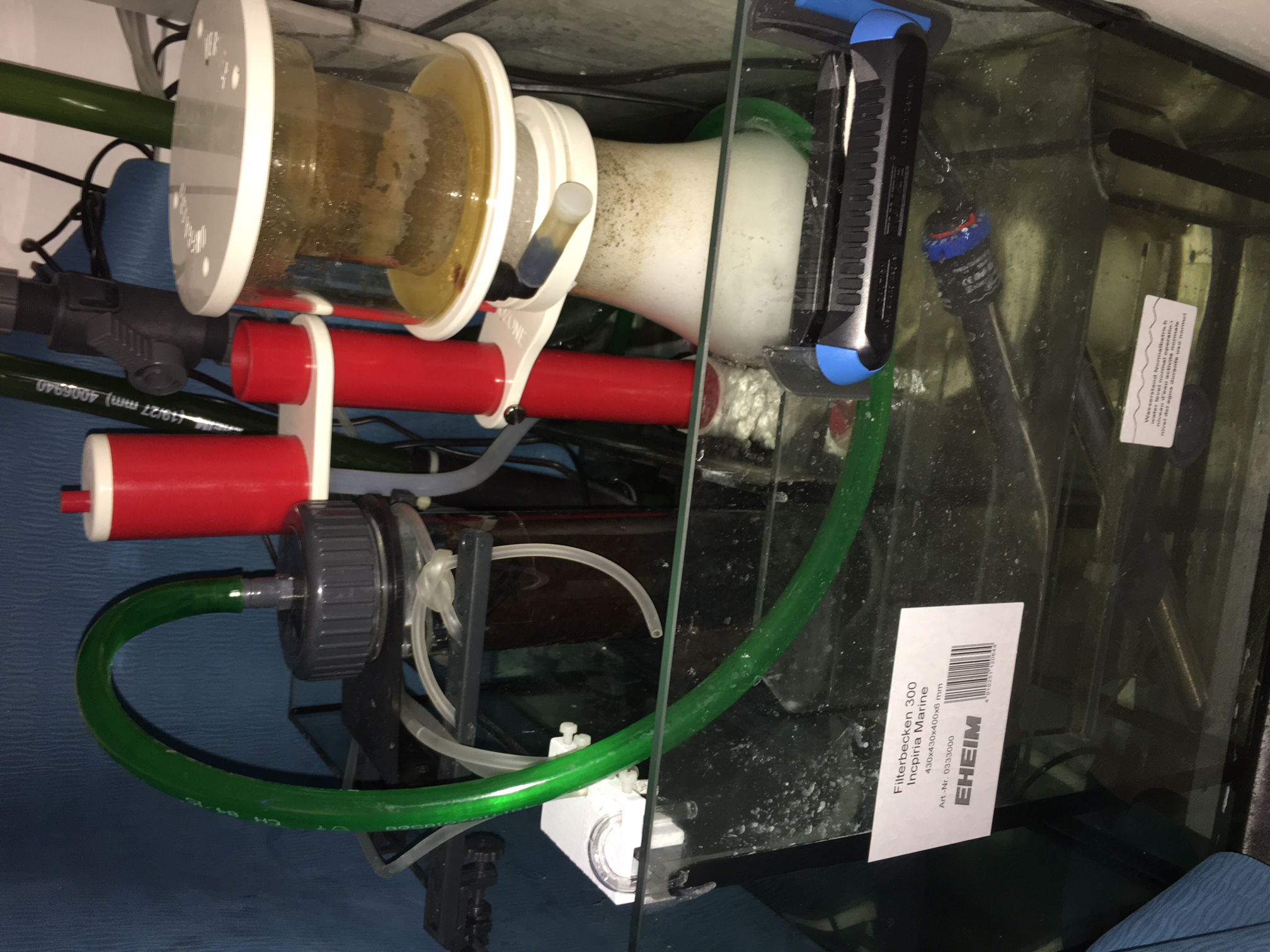

Technikbecken
Technikbecken

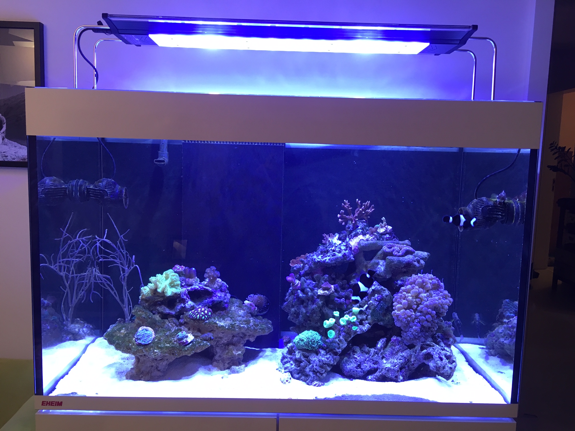

Gesamtansicht
Gesamtansicht

Dein Becken macht einen aufgeräumten Eindruck. Fische sehe ich die Premnas? Was schwimmt sonst noch bei Dir?
Was mir auffällt ist der erhöhte Eisen und Aluminium Gehalt. Auch Strontium könnte etwas höher sein.
