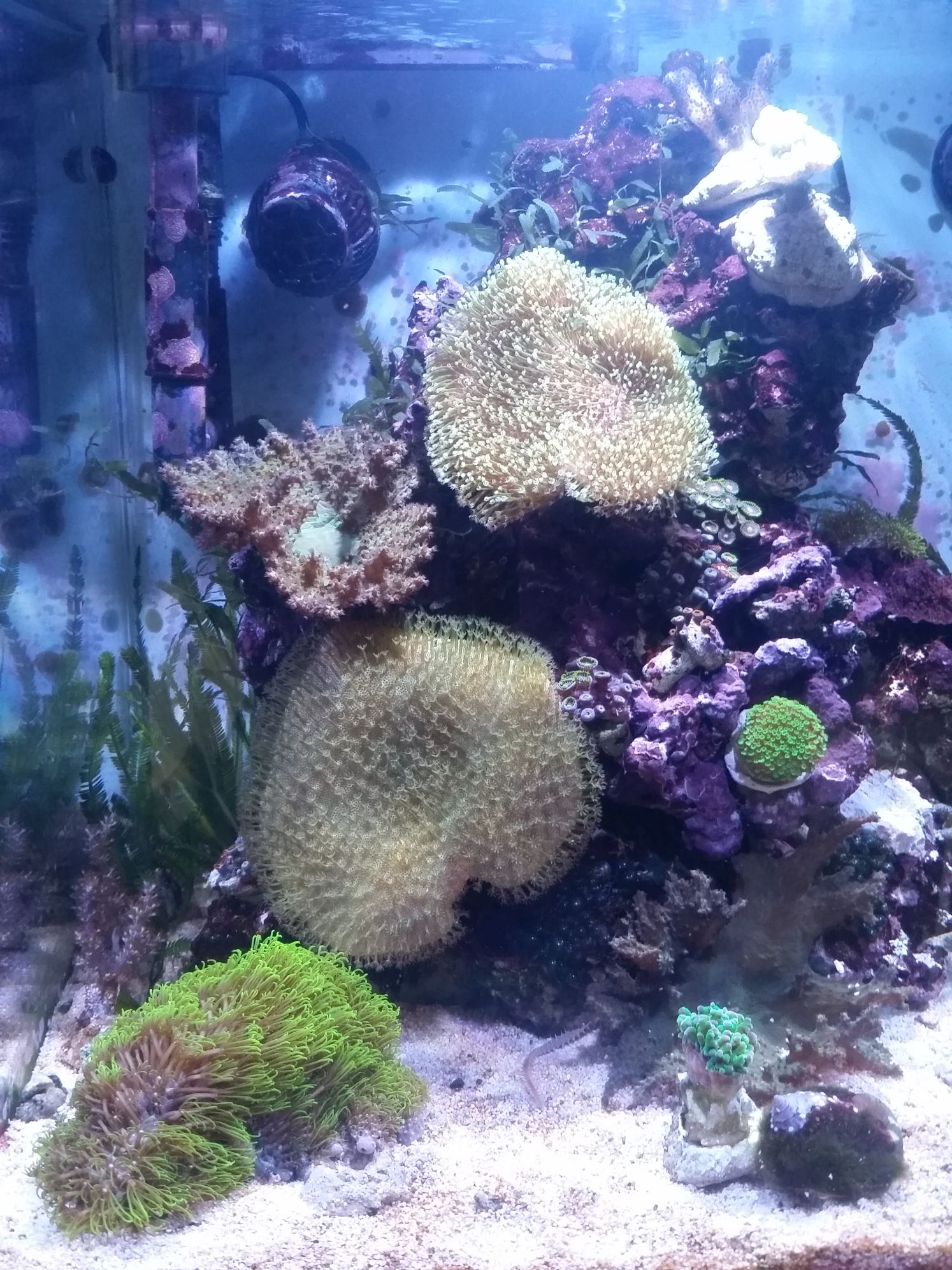

So mittlerweile sieht es wie folgt aus....
Beleuchtet wird mit einer 30w DIY LED Lampe
Als Technik-Becken dient ein Aquaclear 70 Hangon Filter, in dem ich Heizstab, Abschäumer und ein Platz für Adsorber/Aktivkohle usw. untergebracht habe.
Das Algenrefugium wurde im Oktober letztenjahres entfernt
Dosiert wird Täglich je 3 Tropfen Sangokai Nano (basic, mineral, geos). Außerdem ist auch das Balance Paket vorhanden und die Lösungen sind angesetzt, wurden aber noch nie benötigt, da die Ca und Mg werte immer sehr hoch liegen.
Besetzt ist mit Weichkorallen, Zoanthus, Euphylia, sps Milka, Schnecken, Einsiedler und eine Lysmata, eine Kardinal Garnele, eine Wurdemanni und zwei Korallen Grundeln
Gefüttert wird mit Granulat, Flockenfutter und ausgewaschenem Frostfutter im Wechsel.
Getestet wird mit Salifert Tests
Wasserwechsel führe ich alle 14 Tage mit 5% durch. Verwendet wird dabei das Pro Reef Salz von TM
Nach anfänglichen Probleme beim einfahren (Nitrat Sprünge und Täler) und einer gefühlten ewig andauernden Cyano Plage war es die letzte Zeit sehr ruhig geworden und alles lief soweit recht gut.
Die Wasserwerte passten meines Erachtens nach, also her mit den SPS und LPS...

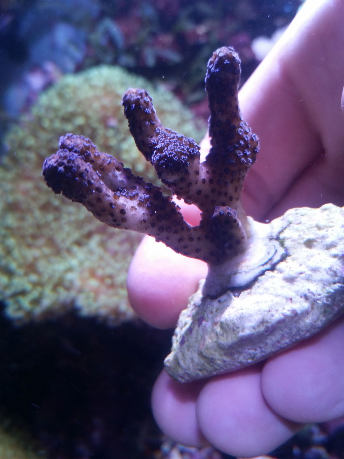

Tja..zumindest der Milka scheint es bei mir nicht zu gefallen (siehe Bilder).

So sieht es momentan aus

Re: 60l Riff an der Nordsee
Hallo Johannes,
den Anamnesebogen habe ich mir mal angeschaut, mir fällt nur auf, dass Du schon sehr stark beleuchtest und das kann durchaus auch zu viel sein für die Stylophora, die hat da einfach Strahlungsstress, zumal sich das Licht dort oben möglicherweise durch die LEDs nicht so gut und gleichmäßig vermischt. Die wäre vielleicht besser etwas weiter unterhalb aufgehoben. Wobei das schon schwer ist, eine einzelne SPS in einem Weichkorallen dominierten Becken unterzubringen.
Die Caulerpa wird extrem schwer zu entfernen sein, die sollte da möglichst schnell raus, aber diese Art ist wirklich elend schwer zu entfernen, weil sie so schnell zerreisst. Caulerpa kann im Becken selbst sehr schnell zur Bedrohung für Korallen werden, daher rate ich dringend davon ab, Caulerpa ins Hauptbecken einzusetzen.

Hallo Jörg... die Caulerpa ist raus und die Milka hat sich wieder gefangen nach dem ich sie eine Etage tiefer gesetzt habe, allerings hat sie ca 1/3 ihres Gewebes verlohren ich hoffen das die nackten stellen wieder Zuwachsen. Geht das überhaupt?.
