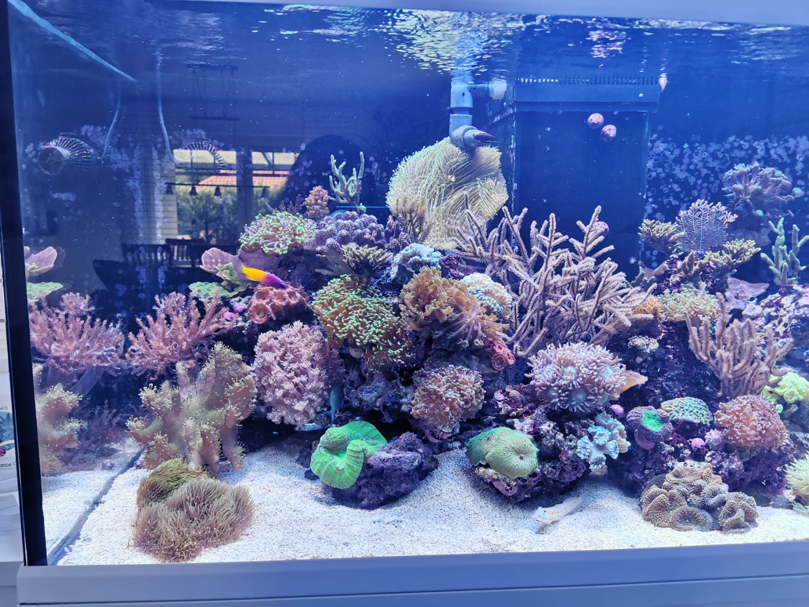

Hallo Miri,
bitte entschuldige, dass wir uns nicht gemeldet haben. Wir haben nun Anfang August 3x 120L Wasser gewechselt und das in einem Abstand von jeweils 2-3 Tage. Nach diesen WWs haben wir eine neue ICP gemacht und das Ergebnis war erstaunlich gut. Unsere "Probleme" mit Kupfer, Zink und Zinn wurden damit vollständig gelöst. Auch der Nitratwert ist von über 50mg auf 12mg gesunken. PO4 wieder niedriger, bleibt aber unverändert zwischen 0,12 - 0,18..
Hier die Auswertung: https://lab.atiaquaristik.com/share/ee9 ... 232359639f
Wir hatten gedacht, jetzt wird es endlich besser. Die ICP ist mit Wasser vom 09.08. und seitdem steigt der Nitratwert wieder unaufhörlich an.
Erst waren es 15mg, dann 30mg und jetzt sind wir wieder eher im dunklen Bereich bei 50mg. Es ist zum Heulen. Unser Ausgangswasser ist einwandfrei, wir hatten lediglich ein Problem mit dem letzten WW, da hat der Silikatfilter an der Osmoseanlage leider versagt und dadurch ist der erhöhte Silikatwert entstanden. Ansonsten ist das Ausgangswasser einwandfrei und nicht die Ursache der erhöhten Werte.
Nitrit habe ich gestern mit dem Tropic Marin Test getestet und dieser liegt bei 0,1mg, Nitrat zwischen 30-50mg. Selbst wenn wir die Nitrittoleranz abziehen, ist der Wert ja einfach zu hoch. Wir haben jetzt noch einmal eine ICP eingeschickt und sind auf das Ergebnis gespannt...
Neben Clean Carb setzen wir zur Reduktion auch Clean Anio ein. Dieser läuft jetzt schon seit einiger Zeit ohne erkennbare Wertänderung. Woran kann dies liegen? Setzen wir ihn vielleicht falsch ein? Genauso haben wir Zeolith seit Anfang August im Einsatz, aber die Werte steigen trotzdem. Wir wissen einfach nicht welche Ursache die erhöhten Werte haben können.
Strömung, Filter und Besetz sind in Ordnung, die Leistung der Rückförderpumpe läuft jetzt unter Vollast (9.000l/h, durch Höhe schätzen wir eine Förderung von ca 6.000l/h).
Unsere Lobos haben wir in Quarantäne zu unserem Händler gegeben, dieser geht auch eher von einer Vergiftung aus (was ja auf die erhöhten Werte deuten könnte). Neben den Lobos haben wir inzwischen bei einer Euphillia einen Kopf verloren, unsere Blastomussa sieht auch ganz schrecklich aus und bei eine von unseren drei Acanthastrea sterben die Polypen immer mehr ab. Ansonsten sieht das Becken nach wie vor nicht "schlecht" aus, aber das Korralensterben hört nicht auf.

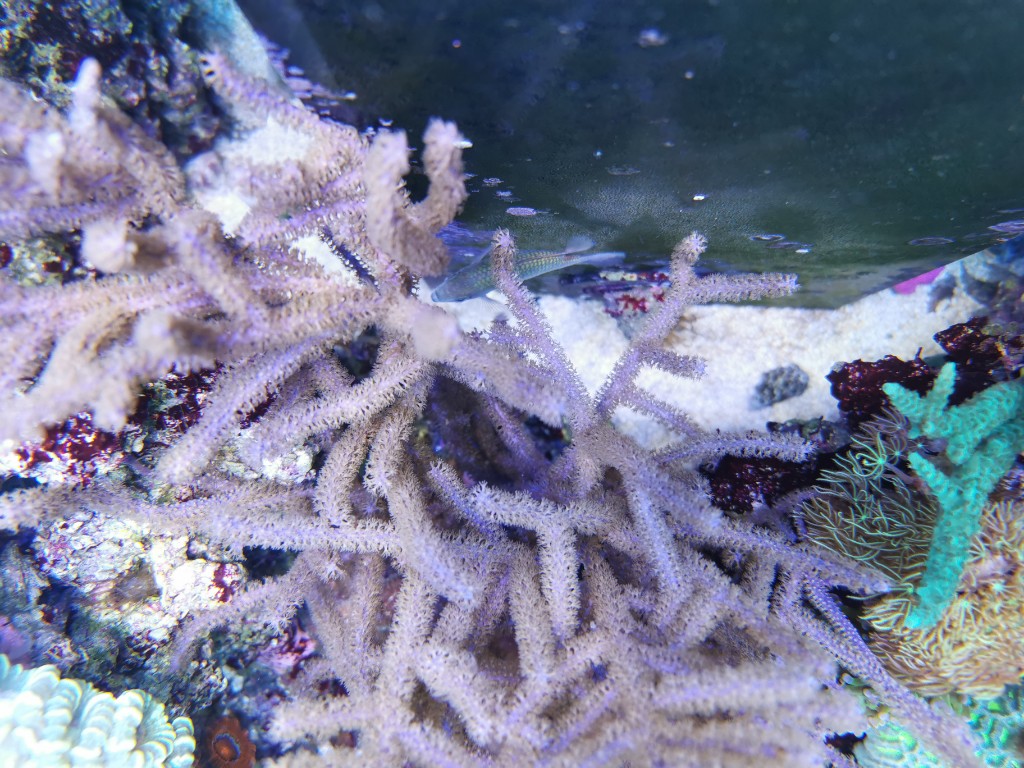

Hier aktuelle Fotos vom Becken: Positiv ist, dass wir keine Cyanos mehr haben. Aber ich denke, dass haben wir auch den zwei grabenden Seesternen zu verdanken.
Wir sind über jeden weiteren Rat dankbar. Denn es kann ja jetzt nicht die Lösung sein, dauerhaft so große WW zu machen. Nur was kann die Ursache sein? Kies? Riff? Mal eben den Kies erneuern geht nicht so einfach, da wir zwei Mandarine und eine Grundel haben und die leben nunmal von den Kleinstlebewesen im Kies. Wir sind mittlerweile echt ratlos und verlieren die Lust...

Die Tiere und das Becken machen auf dem Bild eigentlich einen sehr guten gesunden Eindruck.
Ich würde dem Becken etwas Zeit geben und gerade dem Nitratwert nicht allzuviel Bedeutung schenken.

Deshalb solltet ihr die gesunden Korallen beobachten und diese geht es auf dem Bild gut so das man davon ausgehen kann das keine akuten Probleme mehr vorliegen.

Hi SimTom, wie ist denn der Riffaufbau konzipiert. Lehnen die Steine alle an der Rückwand. Könnt ihr ein Bild von oben machen.
Bzgl Strömungkonzept. Wie sind die Stömungspumpen angeordnet? Ich sehe zwei, eine links und eine rechts oben auf die Frontscheibe ausgerichtet. Ich würde mal sagen, da habt ihr Gammelecken hinten im Becken.

Nein, die Steine stehen frei und sind nicht mit der Rückwand verbunden. Hier ein paar Fotos von oben und von hinten;tropicreef hat geschrieben:Wie ist denn der Riffaufbau konzipiert. Lehnen die Steine alle an der Rückwand. Könnt ihr ein Bild von oben machen.
Jeweils rechts und links vom Ablaufschacht sind auch noch zwei Pumpen die schräg von unten nach oben strömen und die Rückförderpumpe tut ja auch noch ihren Teil dazu. Strömung gibt es meiner Meinung nach genug und wie gesagt auch keine Gammelecken. Ablaufschacht ist auch sauber, paar Glasrosen haben sie hier hin verirrt, sonst aber alles in Ordnung. Andere Ideen?tropicreef hat geschrieben:Bzgl Strömungkonzept. Wie sind die Stömungspumpen angeordnet? Ich sehe zwei, eine links und eine rechts oben auf die Frontscheibe ausgerichtet. Ich würde mal sagen, da habt ihr Gammelecken hinten im Becken. Ist der Ablaufschacht sauber?
