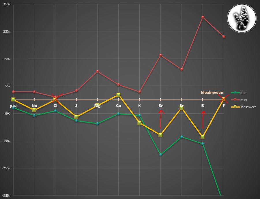

In der Bestimmung der Salinität liegt meistens der initiale Fehler; wie gesagt macht es wenig Sinn ohne diesen Parameter an den Hauptelementkonzentrationen etwas zu ändern. Zwischen der Salinität und den Elementkonzentrationen besteht eine feste Linearität.
Die Konzentrationen von Brom und Bor solltest Du aber noch angleichen. Kalium hast Du ja schon ausgeglichen.
Re: Reefer 300 XL
Bor habe ich jetzt etwas angehoben. Für Brom habe ich allerdings im Moment nichts da. Ich werde mit der nächsten Bestellung etwas mit bestellen. Dann habe ich auch alle chem Individual Produkte auf Vorrat.

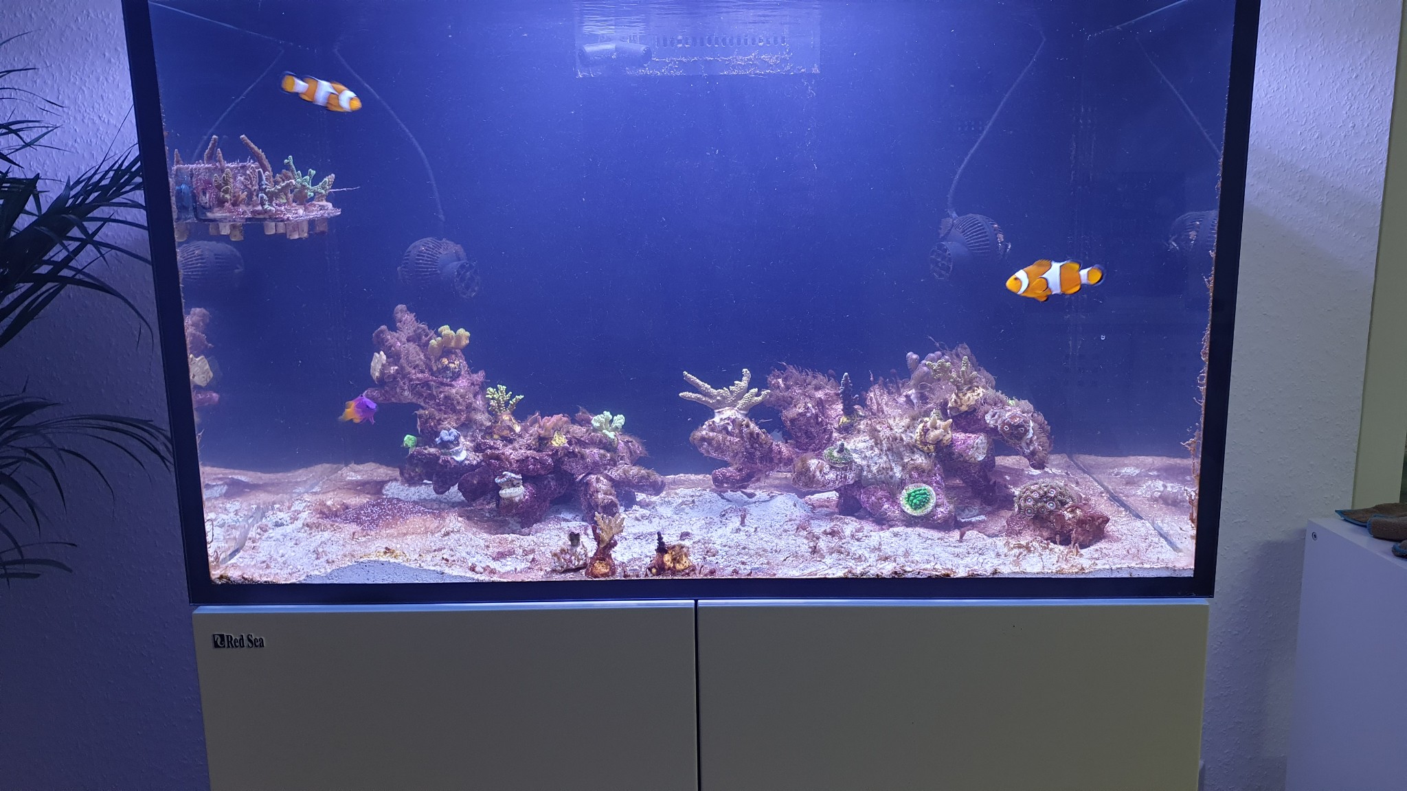

Ca habe ich wieder auf 420 angehoben. Ich werde jetzt zwei mal pro Woche nutri Complete und Complex mit jeweils 1ml / 100l dosieren und beim Basis-System weiterhin mit der halben Dosierung arbeiten. Die Lampe läuft am Tageshöchstwert auf ca. 75% Solange ich so knapp am Nahrstoffmangel fahre werde ich die Leistung nicht erhöhen.
Optisch hat sich nicht viel getan, trotzdem hänge ich ein neues Foto an. Die Trübung kommt vom Basis #3.

Autsch, was denn da los? Hol mal die ganzen toten Korallen da raus. Wieso läßt Du die beiden Strömungspumpe gegeneinander arbeiten?
Versuch die mal versetzt li/re vorne / hinten als Ringströmung
Re: Reefer 300 XL
Welche toten Korallen?
Braun heißt nicht tot...
Mit der Strömung bin ich noch am experimentieren. Die Pumpen laufen gegenläufig, wenn also eine auf voller Leistung läuft, dann die andere auf niedrigster. So bekomme ich am bestens die Strömung aufs Riff. Mit der Ringströmung hatte ich beim Schacht immer Probleme.

Re: Reefer 300 XL
Weiße Korallen heißen tot und dazu mit Cyanos überzogen.
Bei den Pumpen ist es doch egal ob versetzt laufen, die Treffen mittig als x zusammen.
Eine Ringströmung ist auch möglich mit mittleren Schacht, wieso sollte das nicht klappen? Habe ich selbst gehabt.
Es sei denn dein y Stück oben Bricht einen Teil davon.
Re: Reefer 300 XL
Hallo Markus,
ich würde die Strömungspumpen auch wie von Micha empfohlen, versetzt an den Seitenscheiben platzieren. Evtl. eine etwas weiter oben als die andere. Die hintere natürlich so, dass die Strömung noch gut am Ablaufschacht vorbeikommt.
Die Algen, besonders die absterbenden, würde ich absaugen. Damit diese das Becken nicht so belasten.
LG Dörte

Re: Reefer 300 XL
Damit hat man aber immer nur Strömung von einer Seite. Ich habe meine Pumpen auch so platziert, das sich der Wirbel der beiden schräg gegenläufig angebrachten 6095 je nach Stärkeeinstellung verschiebt. Dadurch habe ich auf das Riff alle drei Stunden eine wechselnde Stömungsrichtung.
Re: Reefer 300 XL
Die Einstellung der Strömung ist tatsächlich nicht so einfach. Bei meinem relativ kurzen Becken kommt dann auch noch die Optik dazu. Je eine Pumpe links und rechts wirkt einfach störend.
Markus
Markus
Re: Reefer 300 XL
Ja, da hast du recht. Ich habe die gleiche 90er Länge und hatte 4 MP 10 drin und war mit der Strömung endlich zufrieden. Leider haben sich die Pumpen immer von den Scheiben gelöst. Durch die Wechsel im Gyre Modus haben sie bei 10mm Glasdicke nicht mehr gehalten. Jetzt habe ich die Gyre 330 links und rechts an den Seitenscheiben, die machen eine tolle Strömung, dafür aber komische Geräusche.
Ich finde die wirken auch nicht zu groß.
Wenn bei dir erst mal alles gewachsen ist, wirken die Pumpen sicher auch nicht mehr so groß.
LG Dörte
![Augen verdrehen :roll:](./images/smilies/icon_rolleyes.gif)
LG Dörte
