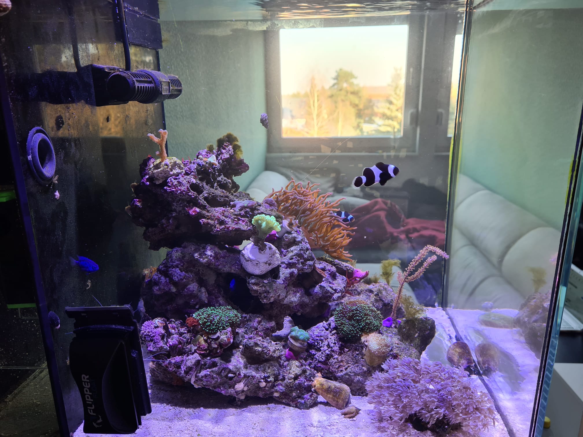

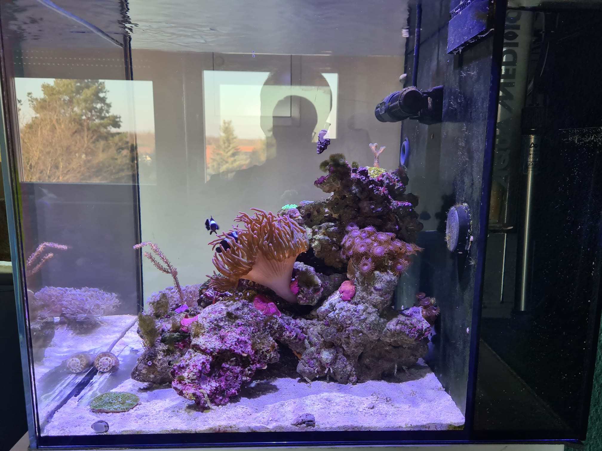

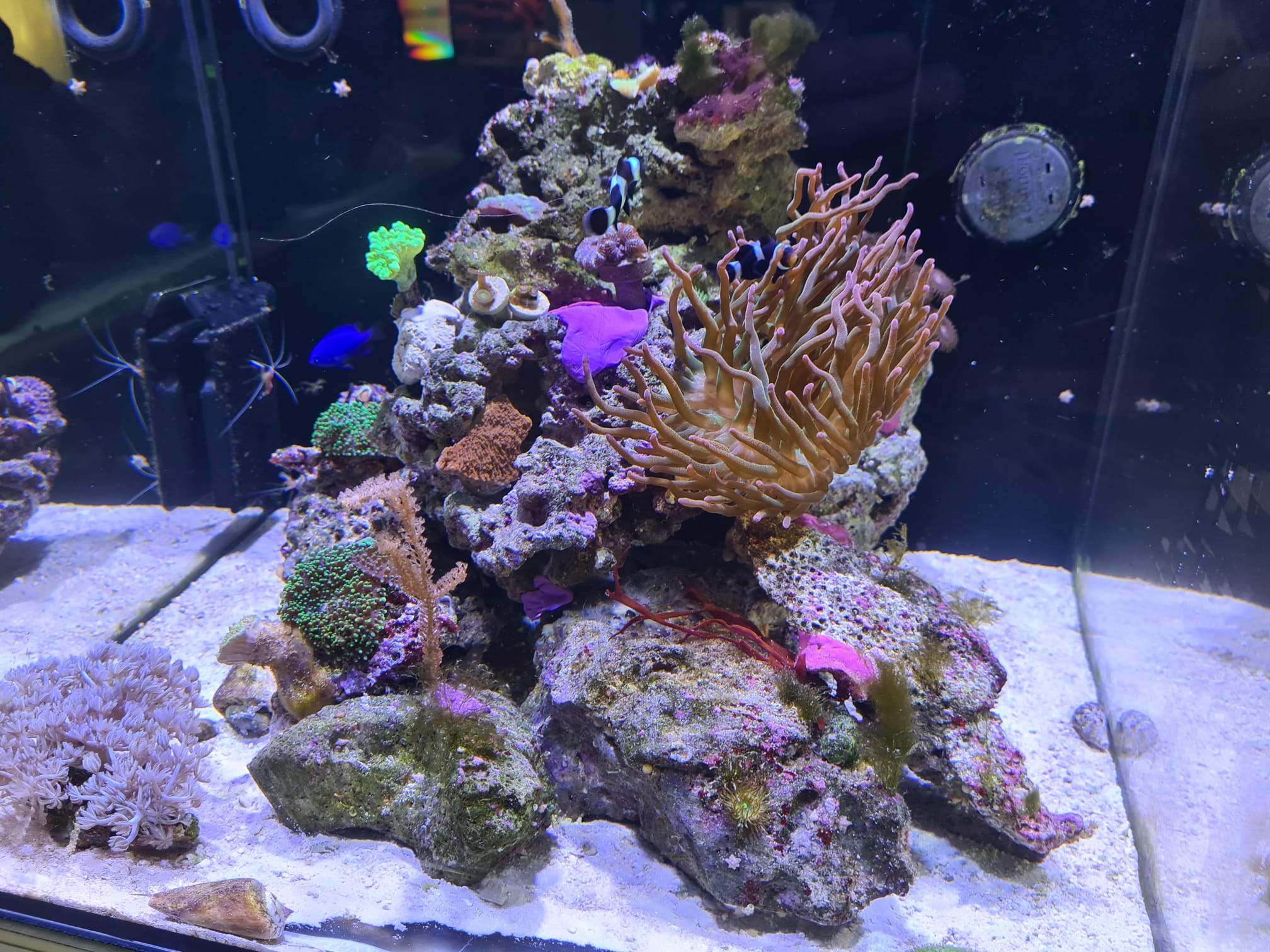

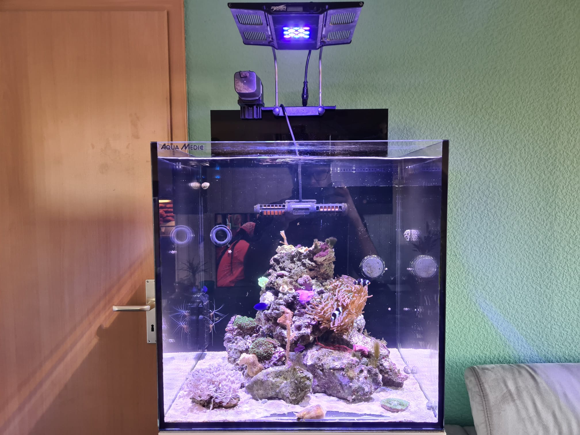

Ich habe vom Kollegen ein Becken abgekauft, übernommen wurde das Lebendgestein und einige Korallen, 2 Riffbarsche und ein Phosphat Problem (Bereich 0,7mg/l).
Den Sand habe ich bei der Abholung entfernt, das Wasser wurde übernommen.
Nach 2 Wochen habe ich den Riffaufbau verringert, LiveSand (ausgewaschen) eingebracht und ein 100%tigen Wasserwechsel gemacht mit ATI Absolute Ocean. (16.2) und 2 Fauna Marine Bacto Balls eingebracht.
Mein Po4 lag dann bei 0,1 und ich habe eine ICP gemacht (anbei) (30.2).
Ich habe das Strömungskonzept geändert und eine neue Strömungspumpe gekauft.
Danach habe ich neuen Besatz gekauft (Falscher Clownfisch, , Hirnkoralle, Turbo Schnecken,
Pavona Cactus Green, Lysmata Garnele, Weißbandputzergarnele, Fungia Ultra, Acanthastrea Micromussa Rainbow,
Kupferanemone Sunburst, Caulastrea, Seriatopora,
Zoahs, Enzmann, Einsiedler, Algenschnecken, Boden Schnecken).
Ab dort stieg der Po4 gehalt stetig bis aktuell 0,2mg/l.
Nun habe ich alle Sangokai Produkte gekauft und mein Plan war es mit dem Basic anzufangen und dieses über meine neue Red Sea Reefdoose4 Dosierpumpe zu dosieren (wovon mir nun abgeraten wurde).
Dazu würde ich mir ein Multi Reaktor (bsp von Aqua Medic) kaufen und Aktivkohle parallele dazu fahren.
Von diesem Plan wurde mir nun abgeraten, der neue Plan wäre es 2-3 Steine Lebendgestein zu behalten und den Rest als neuen Eporeef aufbau zu gestalten da die eventuellen Phosphat Depos uneinschätzbar wären.
Was sagt ihr?
Aktuell fährt das Becken nur mit den Bacto Balls und 1x Woche 10 L Wasserwechsel, mehr nicht.
Die Korallen stehen alle Super da. Ich habe 2 Manjanos drinnen die ich noch wegspritzen müsste, was aber bei dem neuaufbau theoretisch wegfällt.
Wäre auf eure Antwort gespannt, danke vielmals.
