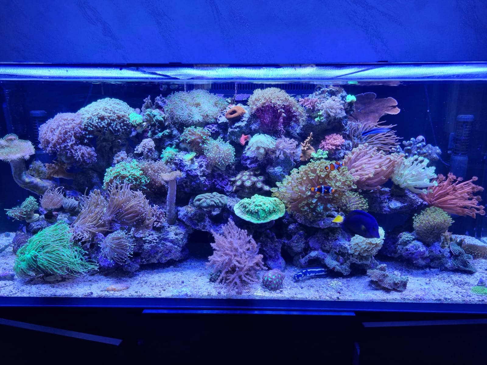

Soweit steht alles ganz gut. Polypen sind offen. Wachstumsspitzen vorhanden.
Den PO4 Adsorber würde ich rausnehmen; hierfür dann aber alle 3 Tage PO4 messen, damit der nicht so wieder so hoch schießt. Frostfutter habe ich auch reduziert, füttere Formula one und two zu.
Eine ICP würde ich in spätestens 3 Wochen nochmal machen, um, wie von Dir geschrieben, eine Tendenz zu bekommen, wo es hingeht. Ich hänge nochmal ein Bild an und auch dazu gerne eure Rückmeldung.

Prima, läuft doch!
Beiträge: 769
Re: Red Sea 525 Umstellung
Wunderschönes Becken :)
gefährlichesUnwissen
Beiträge: 446
Wohnort: Schleswig Holstein
Kein vergleich zu vorher.
Geht schon langsam in Richtung "vorzeige Aquarium" ;-)
Du darfst zurecht stolz darauf sein.

Sieht tip top aus Erich ... Respekt 😁👍
