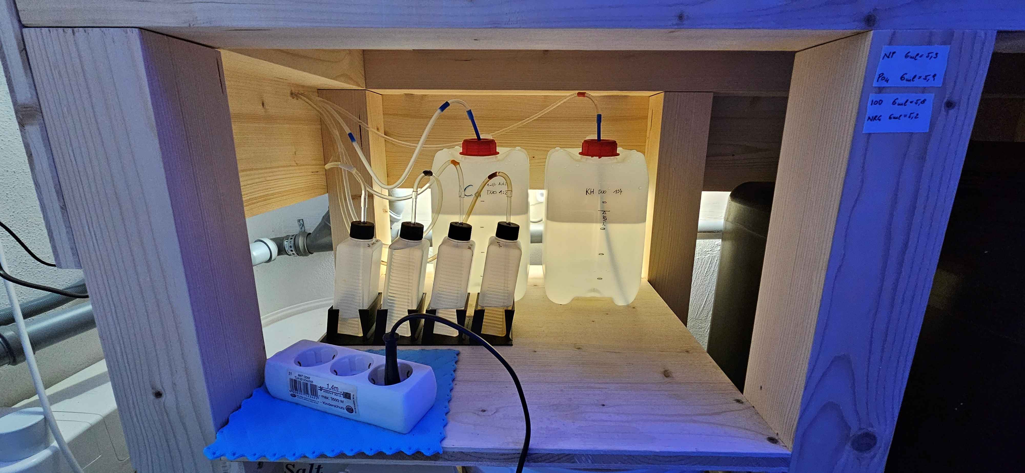

So sieht übrigens meine "Dosierorgie" aus.
Die 2Stk. 5L-Kanister hinten sind Oceamo Duo KH bzw. Duo Ca im Verhältnis 1:4 verdünnter Lösung (1L KH bzw. 1L Ca + 3L Osmosewasser).
250ml Dosierflaschen mit von links nach rechts
- NP Complete verdünnt 1:1
- Verdünnte Lösung Iod 1:10 + Barium 1:5
- PO4 Lösung mit 6ml Add on P + 1L Osmosewasser
- Sangokai NRG #1+#2 unverdünnt in Kombilösung (max. 100ml und das reicht für 14-16 Tage)
