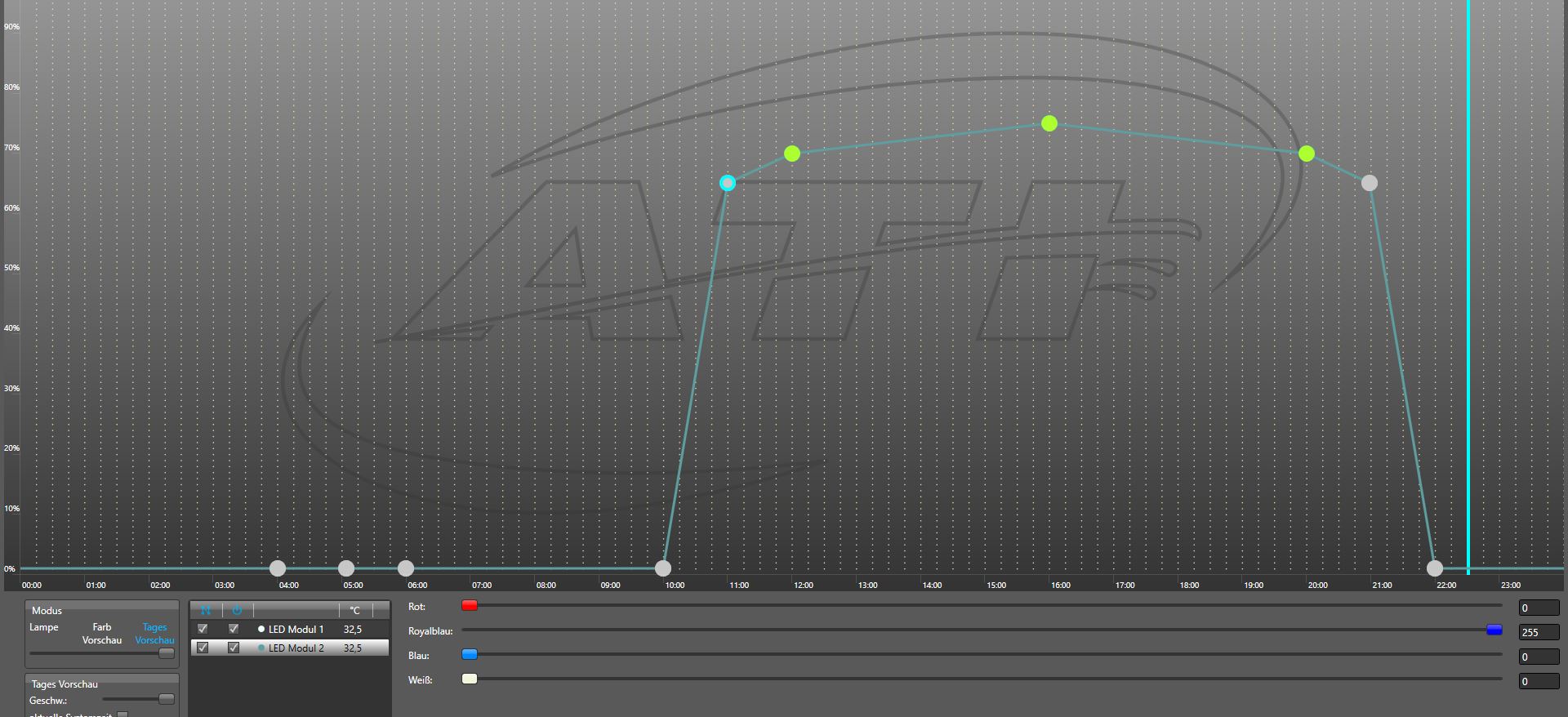

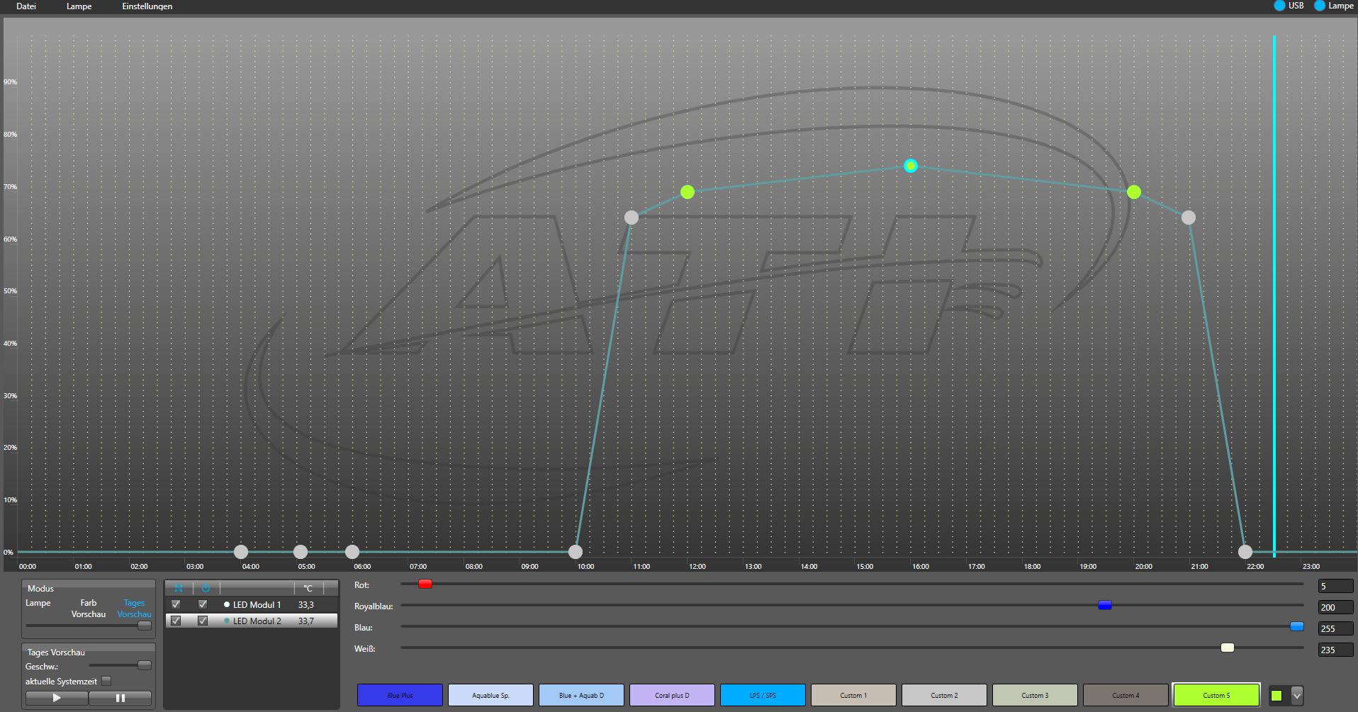

was sagt ihr zu dieser Einstellung für ein SPS / LPS / Weich. Becken ?
Aktuell hatte ich 0-R, 180-RB, 255-B, 255.W ( auf 90%) Hab aber seit knapp 4 Wochen Problem mit cyanos, aber nur teilweise auf den Steinen.
NEU 5-R, 200-RB, 255-B, 235-W (75%)
Da ich ein gemischtes Becken habe (SPS / LPS / Weichkorallen) bin ich auf der suche nach der richtigen Einstellung der Sirius X2 Lampe.
Zusätzlich hab ich im hinteren Bereich noch 2x 80Watt T5 Röhren (ATI Blue Plus)
Vielleicht kann mir ja jemand einen Tipp geben.
Besten Dank
Rene
Re: Mein neues Projekt 800 l Becken
Hi Rene,
Da du zusätzlich noch 2 Blue+ Röhren im Einsatz hast würde ich die LED wieder so einstellen wie du sie erst hattest (R-0;RB-180;B-255;W-255)
Wenn dir das zu "Weiß/Gelb" ist dann reduzier lieber den weißen Kanal auf 235 oder so Royalblau würde ich mit dem Röhren aber nicht anheben.
Durch die Röhren hast du schon einen relativ hohen Blauanteil.
Rot würde ich bei Algen,Cyano/Dino Problemen immer ganz raus nehmen.
Vom Tagesverlauf sieht es gut aus.
