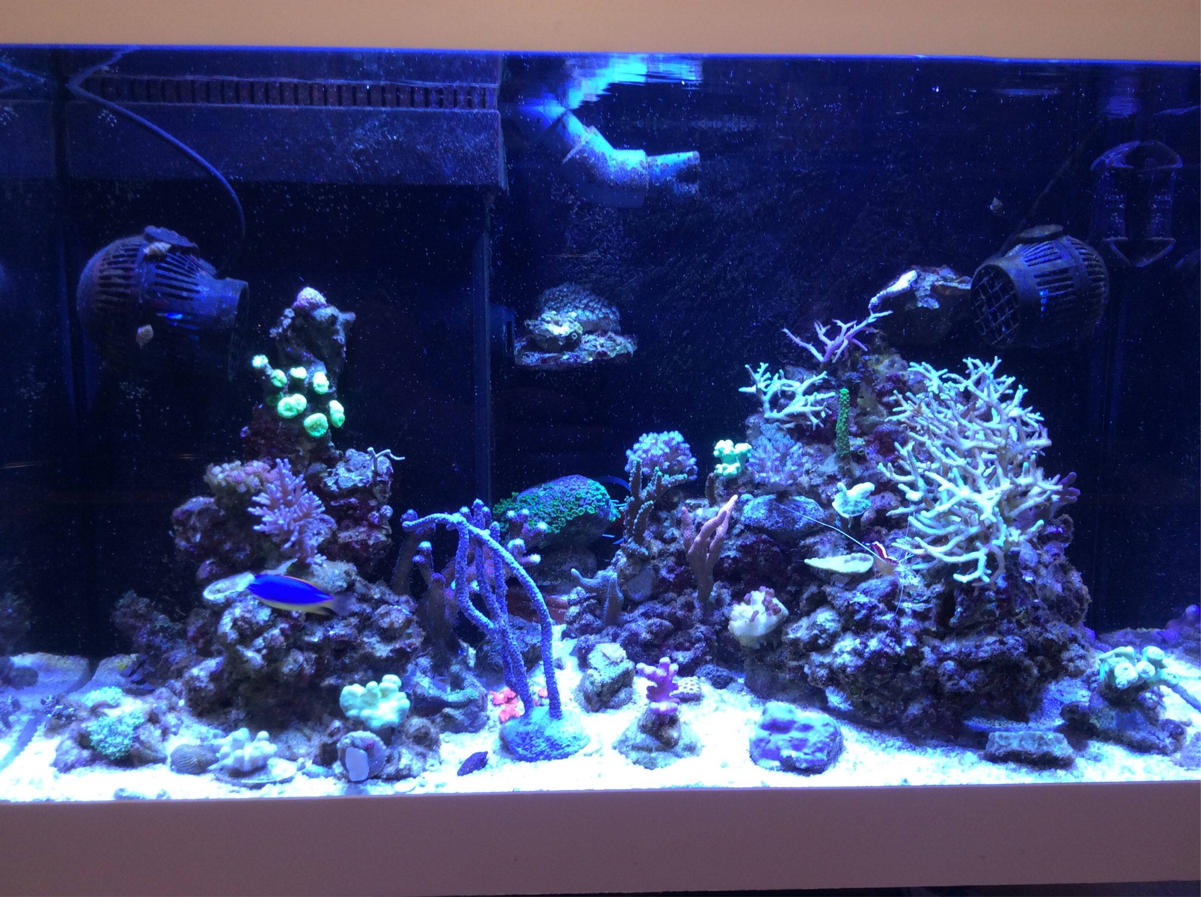

Hallo Patrick,
hier sind erst einmal die Daten
Salinität = 35
CA noch auf 473 , sinkt aber noch weiter auf 420
KH ist seit 2 Tagen auf 8,8 gestiegen, nachdem ich die Schläuche von der Dosierpumpe gewechselt hatte. Es hat sich wieder Luftblasen in den Schläuchen gebildet, sodas etwas ausgelaufen ist. Weiß nun nicht mehr, wie ich diese Luftblasenbildung verhindern kann. Muss wohl die Schäuche nach oben ins Hauptbecken leiten, so das sich keine Blasen mehr bilden können.
Phosphat lag gerade bei 0,0248 (gemessen mit Hanna).
Lichteinstellung
60 Prozent
Violett 10
Blau 255
Royal Blau 200
Wieß 235
Und hier kommt die Gesamtansicht.
Mit freundlichen Grüßen
Jens
