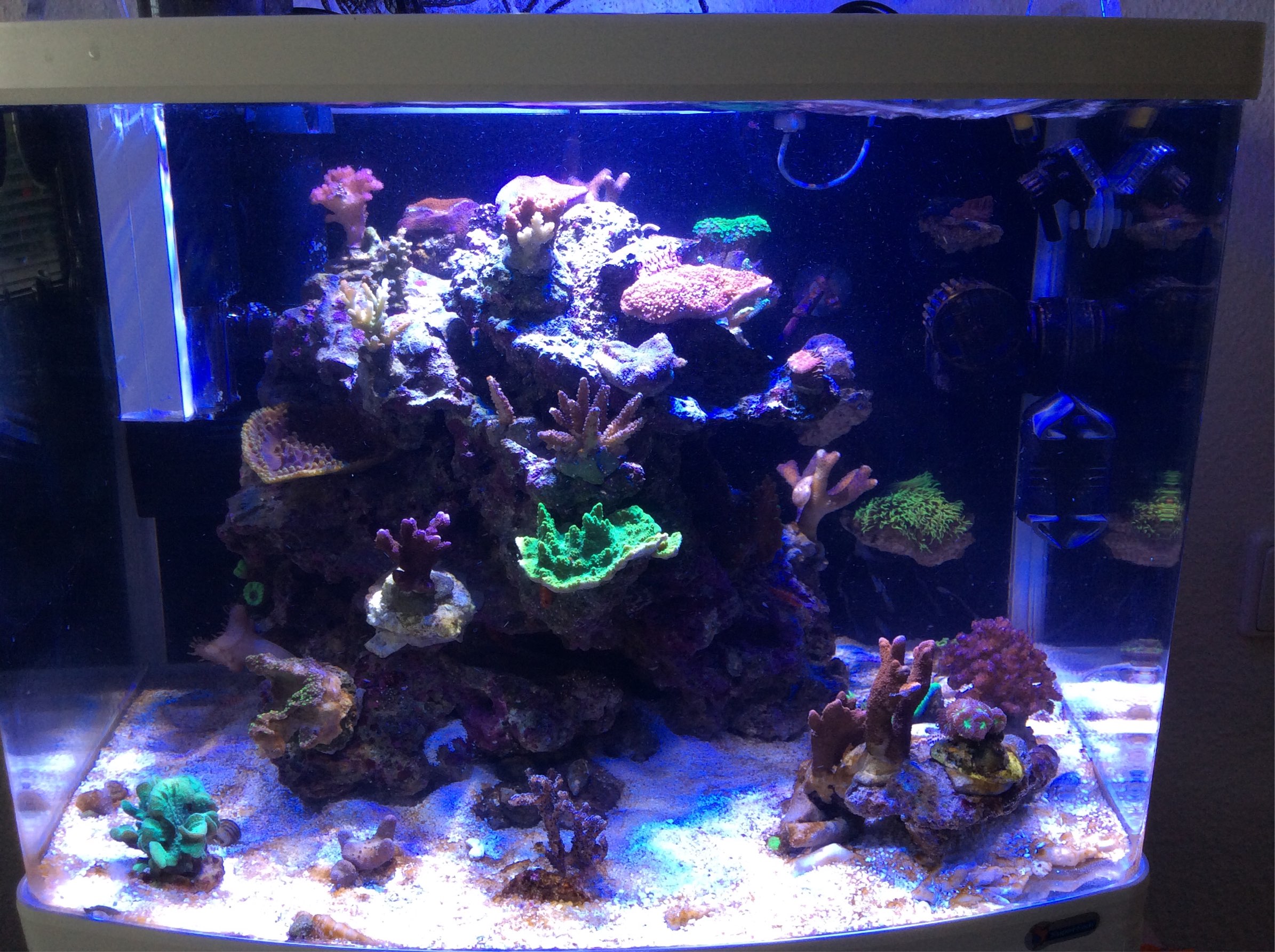

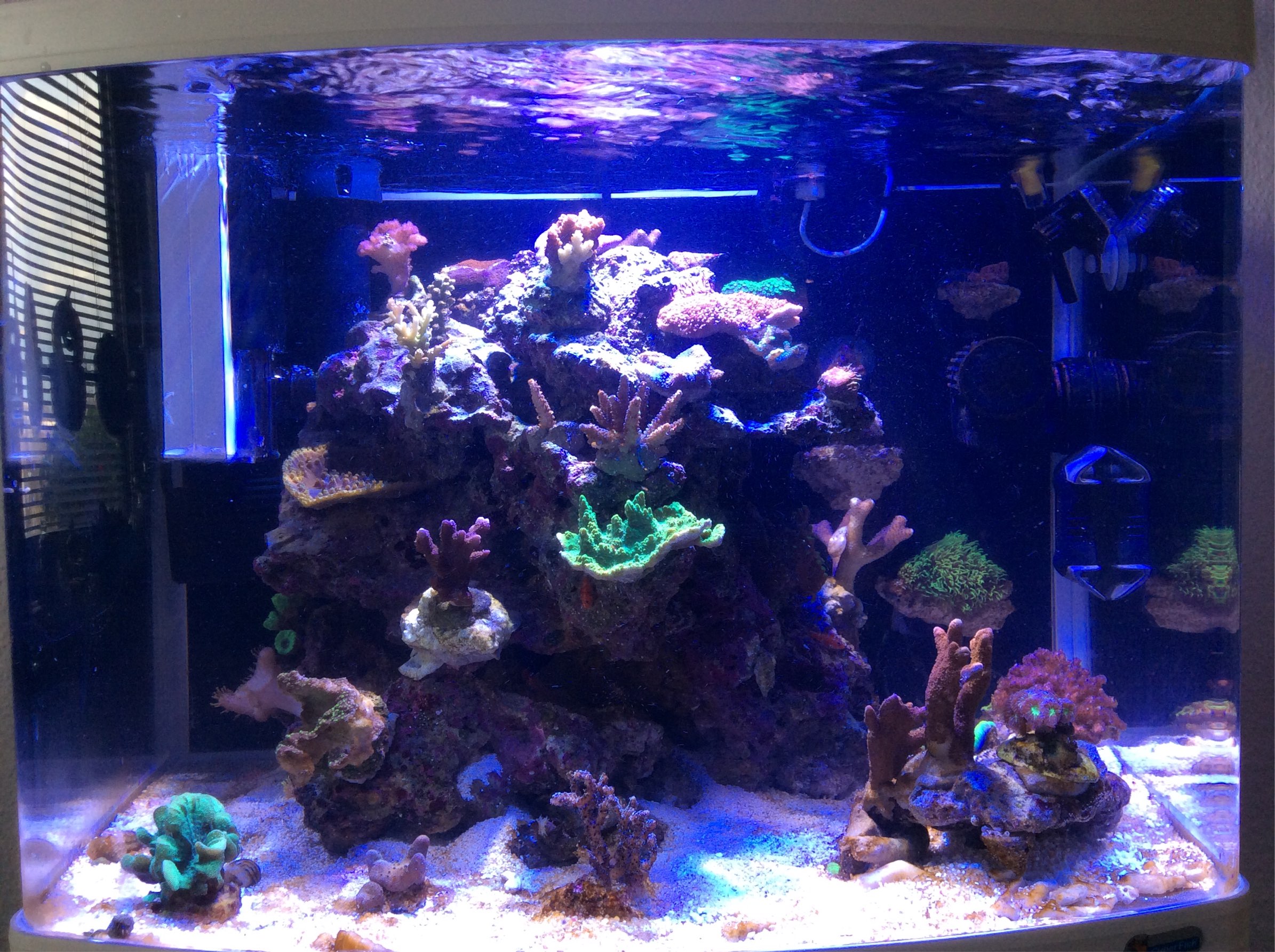

Hier mal zwei neue Fotos.
Der Tunze 9001 wurde so modifizier, das der Auslaß an der Oberfläche ich. Des Weiteren wurde auf der linken Seite eine zweite Strömungspumpe (unter dem Abschäumer) eingesetzt.
Vorne entwickeln sich, wie bereits beschrieben die Bakterien - Algen. Da gestern erst abgesaugt wurde, ist noch nicht allzuviel zu sehen. Sollte es heute Abend schlimmer sein, werde ich ein weiteres Foto einsetzen.
Jens
Re: Problembecken!
Hallo Jens
auf wieviel Prozent läuft denn Deine Lampe/Sirius? Ober sieht es schon arg hell aus. Weiß hast Du auf 245 erhöht sagtest Du, kannst Du ggf. auch auf 235 wieder runter setzen. Ich denke, Du donnerst da einfach zu viel Licht drauf. Dein Aufbau ist zu hoch für das Becken und so schattest Du Dir unten alles ab, hast aber oben gerade mal 10 cm Platz unter der Wasseroberfläche. Dort werden Dir die Korallen einfach ausbleichen und die Zooxanthellen landen dann unten auf dem Boden.
Ist in Deinem Becken sehr schwierig und hier sieht man dann auch exemplarisch welche Probleme eine ungünstige oder falsche Riffgestaltung nach sich ziehen kann. Deine Korallen haben oben ja auch gar keinen Platz zum wachsen und wenn sie dort wachsen, dann ist das eine absolute Strömungsblockade.
Wie gesagt, die Lampe würde ich ggf. etwas runterregeln.
