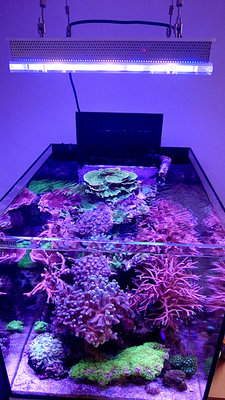

			-  So hat es im Frühjahr 2015 angefangen

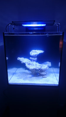

			-  das war der Stand vor etwa 2 Monaten

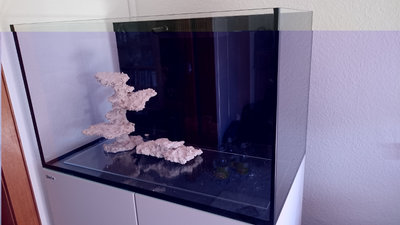

			-  Das ist der neue Teil der Keramik

Das hast DU Dir schön Platz gelassen im neuen Becken
 damit die Korallen auch gut wachsen können.. dass sie dies tun sieht man ja auf dem Bild

Die Keramik gut abspülen vor dem einbringen
