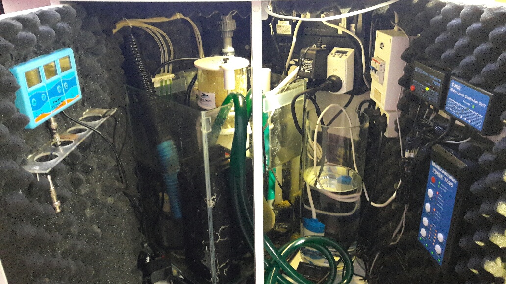

Inhalt brutto 200L, konstant 25°C, 3x Tunze Nanostream, (neu) Philips CoralCare LED-Beleuchtung (ist übrigens super!), Technikbecken mit Bubble Magus C5a, Vliessfilter, Säckchen mit Aktivkohle

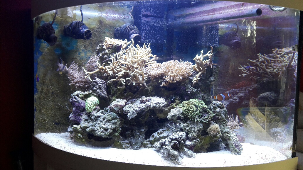

Ich würde dich gerne bitten etwas schärfere Fotos hochzuladen. Man erkennt fast keine Farbe. Da ist es schwierig die Korallen ordentlich zu beurteilen.
Dein Bodengrund ist sehr hoch diesen kannst du auf 1 bis 2 cm Höhe reduzieren.
Dein effektives Durchflussvolumen solltest du noch auslitern. Dein Abschäumer ist recht groß für dein Nettovolumen. Hier müssen wir schauen, dass der nicht in Konkurrenz zu den Korallen steht.
