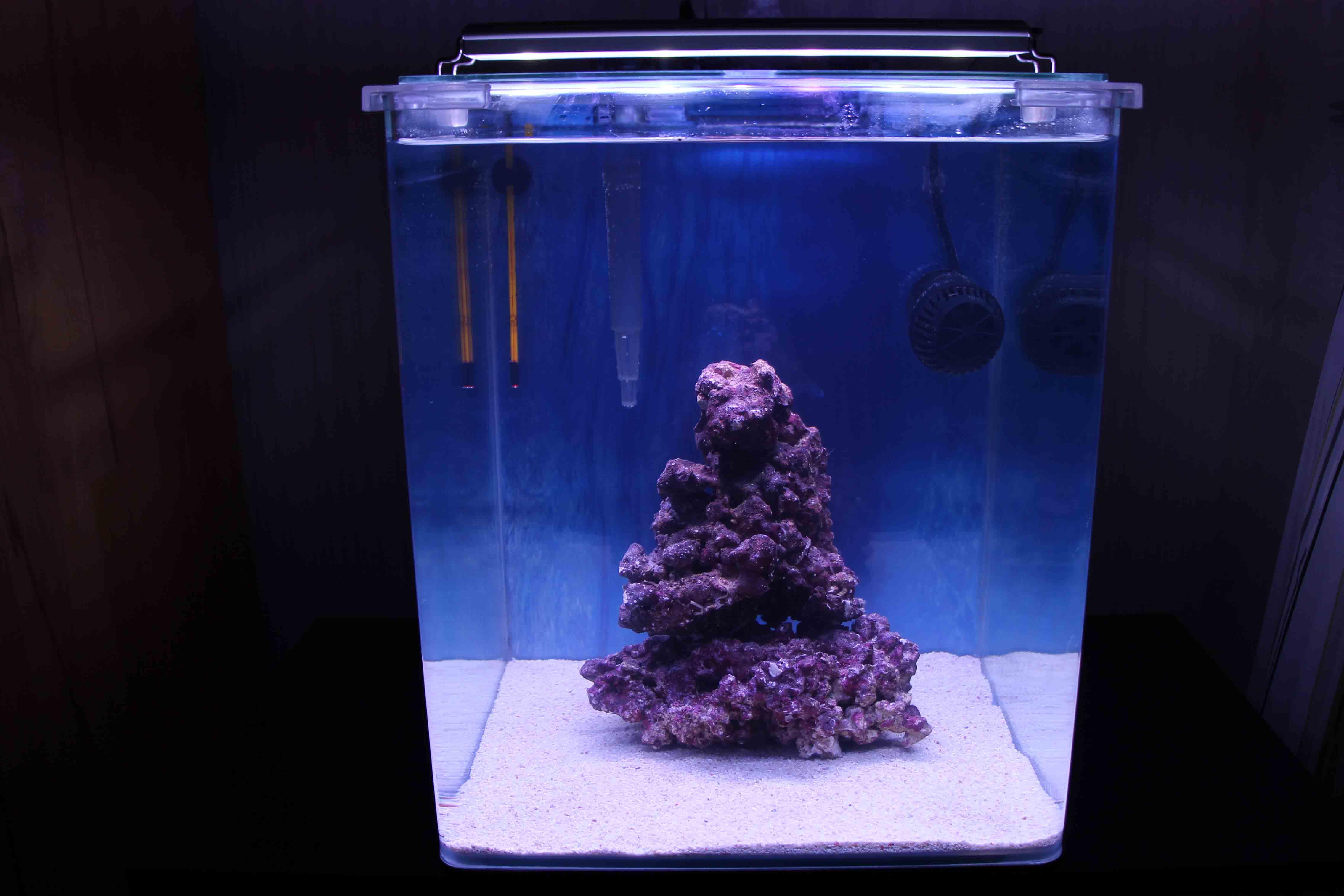

ich möchte mich nun an Meerwasser herantrauen und habe heute mein 30 l Nanobecken eingerichtet
An Technik habe ich einen Aqua Clear 50 Filter, einen Sander Piccolo Abschäumer und eine Hydor Koralia 900 Strömungspumpe.
Für das Riff habe ich mich für Real Reef Rock Steine entschieden.
Vielleicht könnt ihr mir beantworten, ob ich die Strömungspumpe an der richtigen Stelle installiert habe oder soll ich sie lieber an einer anderen Stelle befestigen?
Ich bin mir auch nicht sicher, ob der Abschäumer richtig läuft. Ich habe ihn in den Aqua Clear hineingestellt und die Pumpe angeschlossen. Luftblasen kommen, aber sonst passiert nicht, ist das so ok?
Benötige ich noch einen OFA?
Vielleicht könnt ihr mir auch ein paar Tipps geben, welche robusten Korallen ich als Erstbesatz in das Becken setzen kann. Ich möchte gerne ein Mischbecken einrichten. Viel Platz habe ich ja bei den 30 l nicht. Als Lampe habe ich eine Arcadia 13 Watt LED Leuchte, deshalb brauche ich Korallen, die nicht so viel Licht benötigen.

Hier ein Foto, damit ihr eine Vorstellung von meinem Nano bekommt.
Über Tipps und Ratschläge würde ich mich freuen.

Hi Andrea,
zu deinen Fragen, die Strömungspumpe kannst Du so lassen, ev. kannst Du sie dann etwas mittig drehen, siehst Du dann aber wenn die ersten Tiere einziehen, würde das mal so lassen.
Der Abschäumer muss sich erstmal einlaufen, das kann ein paar Tage dauern. Abschäumen wird er aber trotzdem nicht viel, ist ja noch "nichts" im Becken. Du kannst aber gerne mal ein Foto mit deiner Technik hochladen.
Einen Oberflächenabzug würde ich aktuell nicht einbauen, der Aquaclear sollte die Oberfläche ausreichend bewegen.
Als Korallen für ein Nanobecken würde ich Zoanthus, verschiedene Scheibenanemonen empfehlen. Wenn das Becken dann mal stabil läuft ev. noch eine Min-Max Anemone mit einer Partnergarnele.
Zu deinen Wassertests, ich würde Dir raten alle Tests gegen eine Referenzlösung zu testen.
Du weißt sonst nicht ob da plausible Messwerte rauskommen.
Dein Aufbau ist ganz gut gelungen, gefällt mir für so ein Nano Becken.
Den Dosierplan für das Start-System hast Du schon gefunden?
