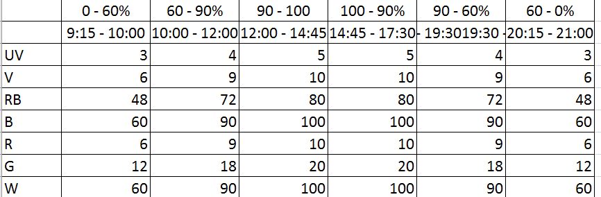

Hallo ihr zwei,
ich beantworte die Beleuchtungsfrage einmal hier.
So ist es ansich ok. Wobei ich selber Farben wir Violett, UV und Rot zu beginn überhaupt nicht nutzen würde. Könnt ihr aber so erstmal bei behalten. Lieber weniger davon als zuviel.
Die Dimmzeit sollte aber bestenfalls nicht höher als 45 min. sein, besser 30 min.
Heißt als Beispiel, ihr beleuchtet 11 h, dann die Tageshöchstleistung bei 10 h betreiben und morgens und abends jeweils 30 min rauf und runter dimmen. Die Farbantanteile dabei so belassen, aber das ist schon gut so eingestellt und muss erstmal beobachtet werden, wie es sich mit der Zeit verhält.
Die Pumpen sind zu stark in Richtung Oberfläche ausgerichtet. Die sollten auf das Riff strömen oder eine Ringströmung erzeugen.

Ich hatte in einen anderen Beitrag schon gefragt:
Wäre dies optimaler?
derzeit lese ich mich durch das SEA-Z und finde das mit der 11/h Beleuchtung sehr interessant, derzeit beleuchte ich das Becken 12/h, davon 9/h auf 100%. Daher habe ich nun folgende Beleuchtungswerte (Leitfaden SEA-Z) neu ermittelt.
Ist diese Beleuchtungsdauer und Intensivität zu empfehlen?
Danke und Gruß
Enrico

Oh hat sich überschnitten :-)
Also deine Empfehlung wäre wie folgt?
von 09:15 - 09:45 Uhr Sonnenaufgang
von 09:45 - 20:30 Uhr Tagesbeleuchtung
von 20:30 . 21:00 Uhr Sonnenuntergang
Ich könnte Rot und Violett auf 5% senken.
Enrico
Re: Eheim Incpiria 300 von Maria & Enrico
Verfasst: Mittwoch 4. Januar 2017, 20:40
von Clay
Sorry hatte mich vertippt
von 09:45 - 19:45 Uhr Tagesbeleuchtung
Enrico[/quote]
