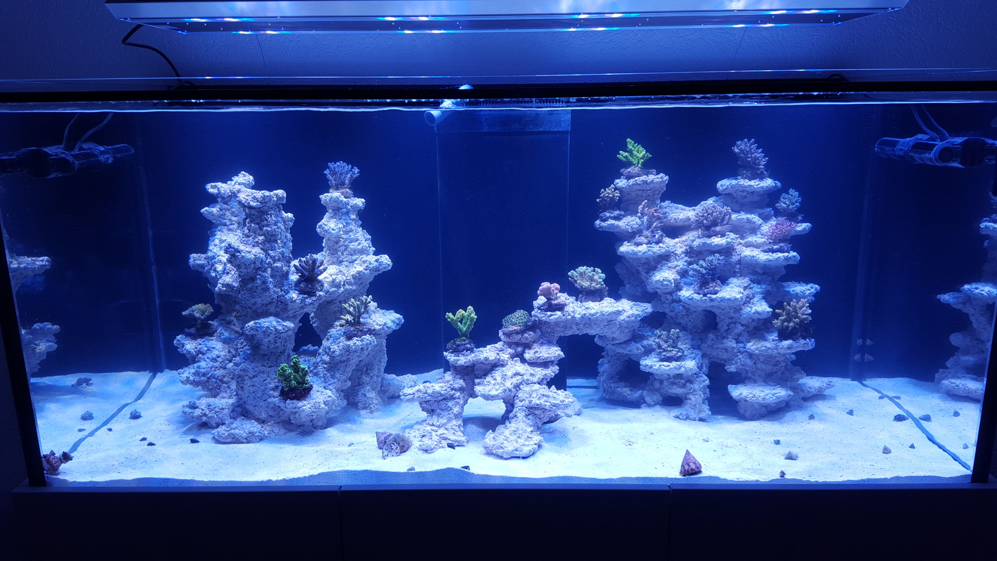

Hallo Mathias,
hast du deine Tests mit einer Referenzlösung gescheckt ?
Bei einem neuen Becken und mit Riffkeramik erscheinen mir die Werte gerade für Nitrat und Phosphat doch ziemlich hoch.
Es ist ja noch nichts drinnen. Woher sollen die Werte also kommen ?
Mit welchem Test mißt du Nitrat ?
Gruß Oliver

Hallo Oliver
Nein ich habe die Tests nicht mit einer Referenzlösung gegengecheckt.
Ich habe von Anfang an nutri-complete dosiert, ich denke aber nicht dass dies so einen grossen Einfluss hat.
Ich denke der Sand könnte es sein, der etwas abgeben könnte (RedSea Live Sand).
Seit gestern Abend sind die Korallen eingezogen, mal schauen wie sich die Werte entwickeln.
Gruss Mathias

Hallo zusammen
Habe gestern Abend die Korallen ins Becken gesetzt und heute morgen nochmals Phosphat gemessen (0.49 mg/L), gestern 0.24 mg/L.
Werde heute Phosphatabsorber einsetzen.
Kann es sein das die Korallen durch den Transport zu solch hohen Phosphatwerten geführt haben?
Gruss Mathias

Hi Matthias,
eigentlich nicht. Kann es sein dass deine Riffkeramik Phosphat ab gibt? Ich weiß jetzt nicht welchen Hersteller du gewählt hast, aber bei nicht so qualitativ hochwertigen kann es passieren dass die die erste Zeit Phosphat und Silikat ab geben.

Hallo Mathias,
nein das kann auf keinen Fall durch das einsetzen von Korallen kommen und ob es von der Keramik kommt kann ich mir eigentlich auch nicht vorstellen. Silikat ja, aber Po4.
Ich würde eher auf einen Messfehler tippen. Ich möchte das Hanna nicht schlecht reden, aber wie man so ließt, bei dem einen funktioniert es, bei dem anderen nicht.
Ich würde mir einen vernünftigen Po4 Test, z.B den von Reefanalytics (Gilbers), kaufen und gegenkontrollieren BEVOR man Adsorber einsetzt.
Das wäre mir dann doch ein wenig zu vage, ins blaue hinein Adsorber einzusetzen und damit die Korallen zu himmeln.
Oder laß einen Wasseranalyse bei Fauna Marin machen, dann hast du Gewissheit.
Gruß Oliver

Hallo Oliver
Ich habe PM-Riffkeramik gewählt, die sollte top sein.
Die Korallen sind ein Direktimport, kann dies nicht sein? Durch den Transport.
Gruss Mathias

PM kenne ich leider nicht, denke aber nicht das es von der Keramik kommt.
Was heißt Direktimport ?
Wenn ich mir die Korallen so anschaue auf dem Bild, dann fällt mir auf, das nur wenige der Tiere eine Basalscheibe haben.
Hast du das Wasser, in den die Korallen geliefert wurden mit ins Becken geschüttet ?
Gruß Oliver

Hallo Oliver
Die Korallen sind aus Zucht aus Indonesien. Habe das Wasser nicht ins Becken getan, genau aus diesem Grund.
Ich denke der hohe Po4 Wert stammt von den Korallen. Bei einer Koralle hat das Wasser wegen des Transports schon ein wenig komisch geschmeckt, deshalb kann ich es mir gut vorstellen, das da eine Phosphatbelastung vorliegt.
Gruss Mathias

Hallo Mathias,
das Transportwasser ist eher dadurch belastet, dass die Korallen beim Transport und dem damit verbundenen Stress abschleimen. Kann mir auch nicht vorstellen, dass daher das PO4 kommt. Vor allem nicht, weil die Menge Transportwasser gerechnet auf dein Beckenvolumen ja verschwindend gering ist.

Ich denke nicht das es von den Korallen kommt, aber im Endeffekt mußt du das für dich entscheiden.
Meine Empfehlung wäre nach wie vor, kauf dir einen vernünftigen kolimetrischen Po4 Test oder laß eine Wasseranalyse machen.
Zu mehr kann ich leider nicht raten.
Auf keinen Fall würde ich jetzt einen Adsorber einsetzen.
Gruß Oliver
