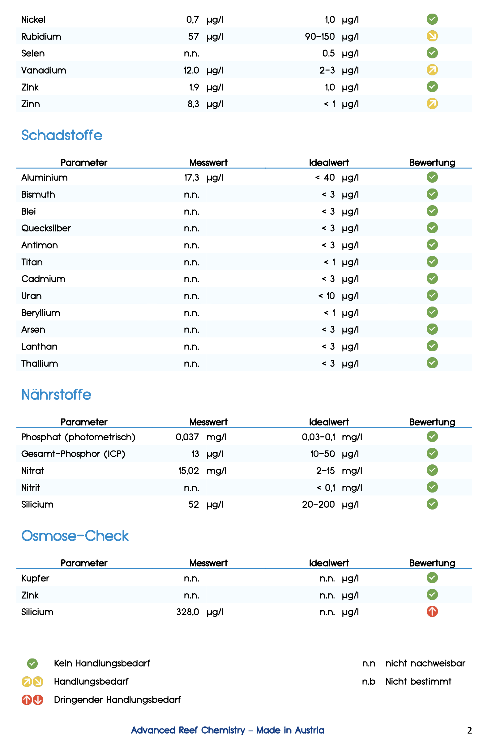

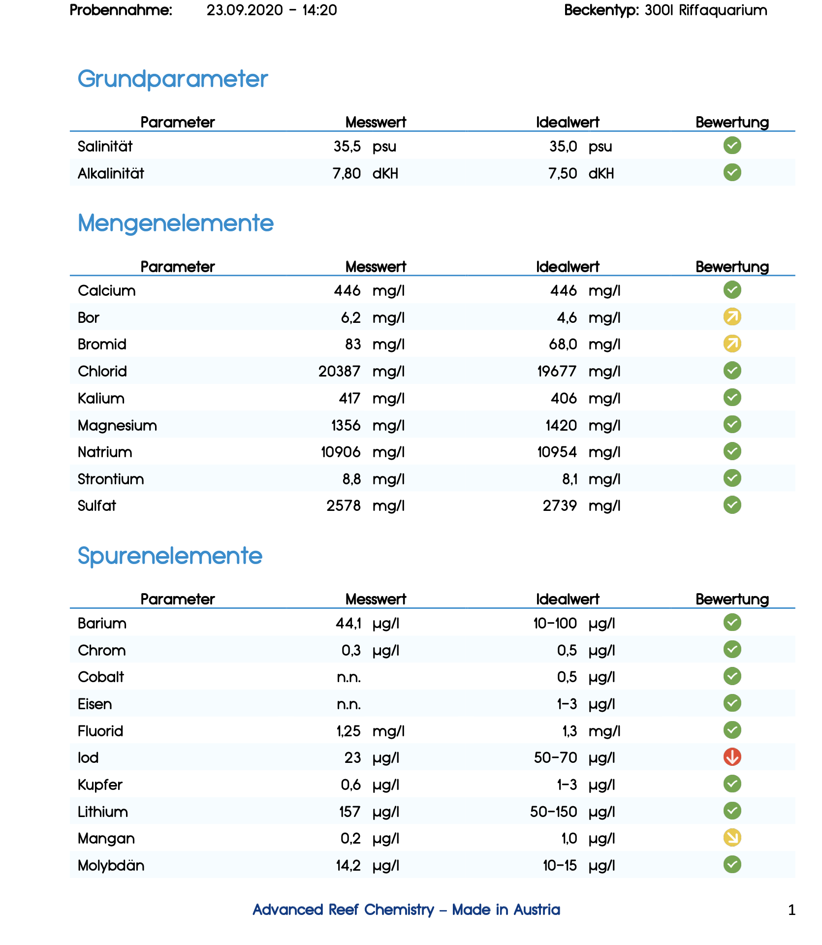

Das Aluminium ist weg! Es ist in 16 Wochen, seit der letzten ICP, von 73 auf 20 Mikrogramm gefallen. In den 16 Wochen wurde brutto 480l Wasser gewechselt, was (ich habe es nur überschlagen!) ca 225l netto Wasseraustausch sind. Ca ein Viertel des "Altwasser" war also noch drin, was das Alu rechnerisch auf ca 18 Mikrogramm bringen sollte. Stimmt also fast genau!?
Na ja, dabei vernachlässigt man, dass ja noch Aluminium aus dem Riff ausgespült wurde und - nicht zu vernachlässigen, ich das Analyse-Labor gewechselt habe. Auch eine schmerzliche Erfahrung der Anfangsphase, berechnen lässt sich in diesem Modell "Meerwasserbecken" wenig. Trail and Error bestimmt den Alltag des Anfängers.
Zum Beispiel war ich glücklich, dass ich mit dem KHDirector jetzt den KH Verbrauch jetzt täglich recht genau ablesen konnte. Einmal wollte ich dann auch so ein schönes blaues Becken haben, wie man es hier in den Vorstellungen recht häufig sieht. Ich reduzierte das Weiß und innerhalb einiger Tage war der KH Verbrauch auf Null. Licht wieder hochgefahren und schon wuchsen die Korallen wieder. Mit dem Phosphat klappt das nicht so stringent. Aber ich war auch hier noch nie in der Unterversorgung, dachte ich.
Plötzlich wuchs nichts mehr. KH Wert blieb konstant über 7,5. Calcium nachgekippt, nichts tat sich. Phosphat 0,04. Gerät kalibriert. Also habe ich doch noch mal eine ICP gemacht, diesmal bei oceamo in Österreich. Mir gefielen die Kommentare und Hinweise des Labors. Irgendwann nachts kamen die Ergebnisse, ein Ritterschlag für den Anfänger: "Grundparameter und Mengenelemente sind nahe am Optimum." Kaum kritische Werte - bis auf Jod!
Jod? Ich habe das wöchentlich gemessen (ReadSea)!! Einen Kommentator meiner vorherigen Beiträge hatte es auch schon stutzig gemacht, dass ich hier keinen Verbrauch aufwies. Und eine sehr geringe Phosphat Verfügbarkeit!? Es hört nicht auf...wenn man sich doch nur mal auf die Tröpfchen-Tests verlasen könnte...langsam verstehe ich die Kommentare, dass man mehr über das Becken lernt, wenn man sich einfach nur davor setzt.
Was meint Ihr zu den Werten? Chem-individual IF habe ich gemäß Anweisung zugeführt und ich füttere jetzt morgens Trockenfutter. Zudem wurde mir empfohlen, "phosphatreiches" Futter zu nutzen, zB in Pellet-Form, um einen Retardierenden-Effekt zu erzielen. Was wäre das? Und kennt jemand einen Jod-Tröpfchentest, der funktioniert? Kann aber auch sein, dass ich beim Testen was falsch mache...
VG Arnd

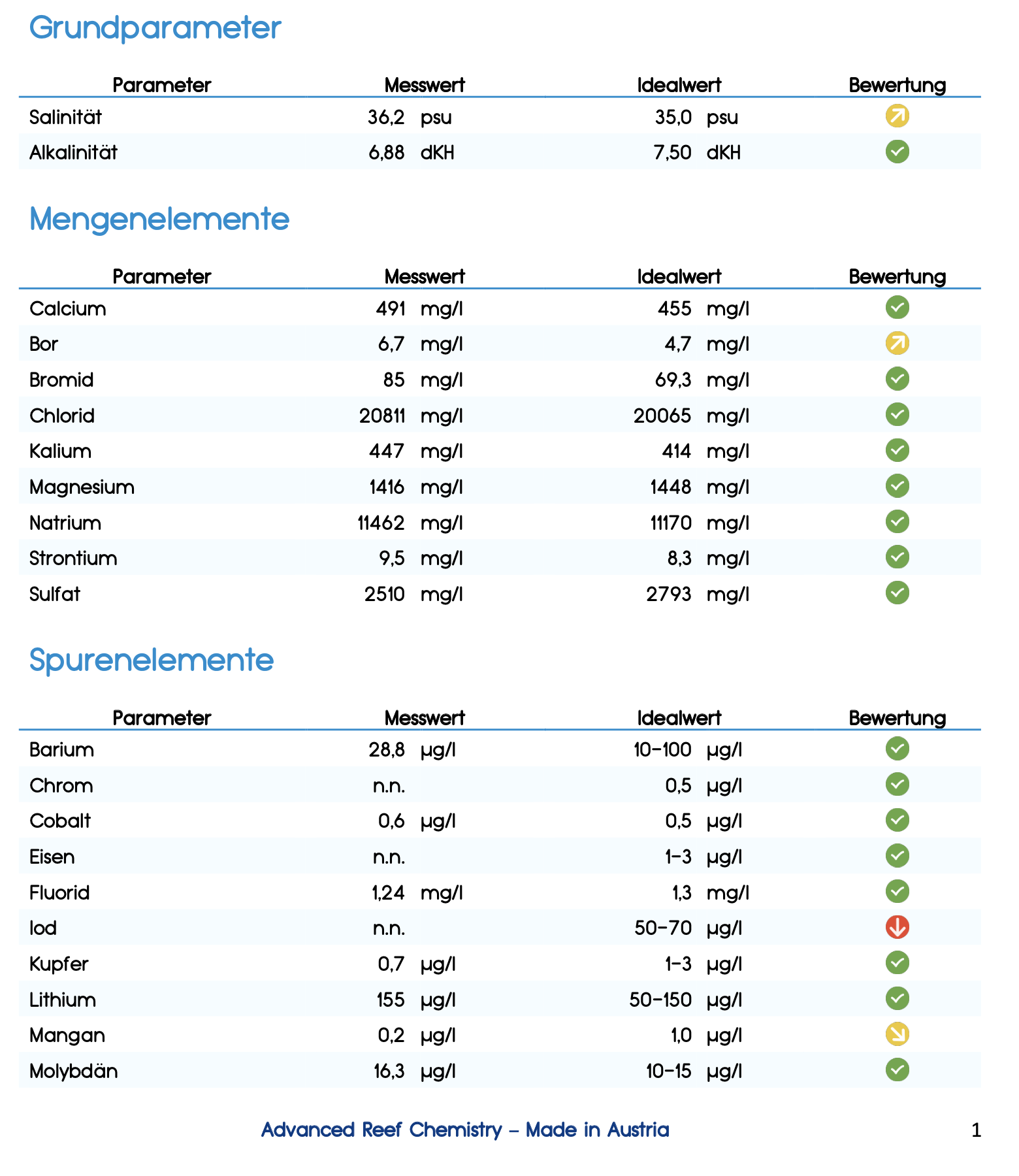

Bei dem Titel dieses Forum-Beitrages muss man sich ja ab und an mal melden, sonst denken alle, das Becken ist inzwischen doch abgeschmiert... :D Nein, alles ist bestens. Korallen stehen gut, Fische sind propper (wie Miri vorgeschlagen hatte, sind es auch mehr geworden) und bis auf technische Problemchen und Flüchtigkeitsfehler läuft alles ruhig. Neuste ICP hänge ich an.
Mein Harzfilter war defekt und hatte einen Bypass gebildet, daher das Silicium. Becken war auch schon wieder schön braun. Wöchentliche Jod-Dosierung habe ich verdoppelt. Das Problem ist weiterhin, dass ich keinen verlässlichen Tröpfchentest für zuhause habe. Die nächste ICP wird es zeigen. Und Mangan schütte ich nun auch ins Wasser...zumindest ein Mal, wie hoch die kontinuierlichen Zugaben sein müssen, weiss ich aber nicht. Hat da jemand Erfahrung?
