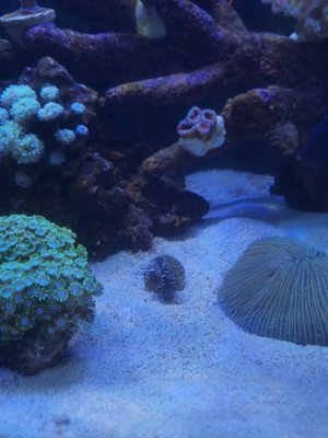

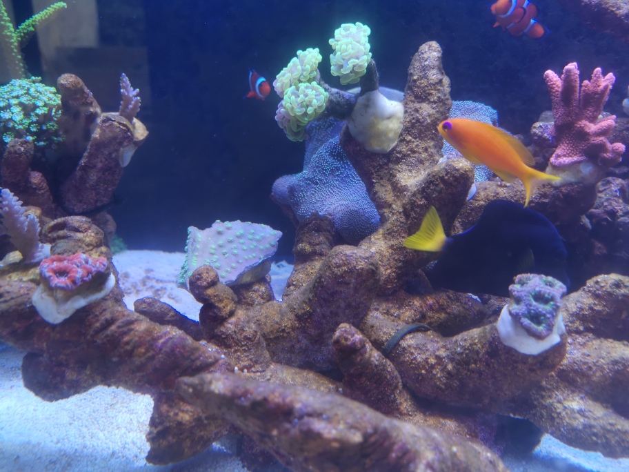

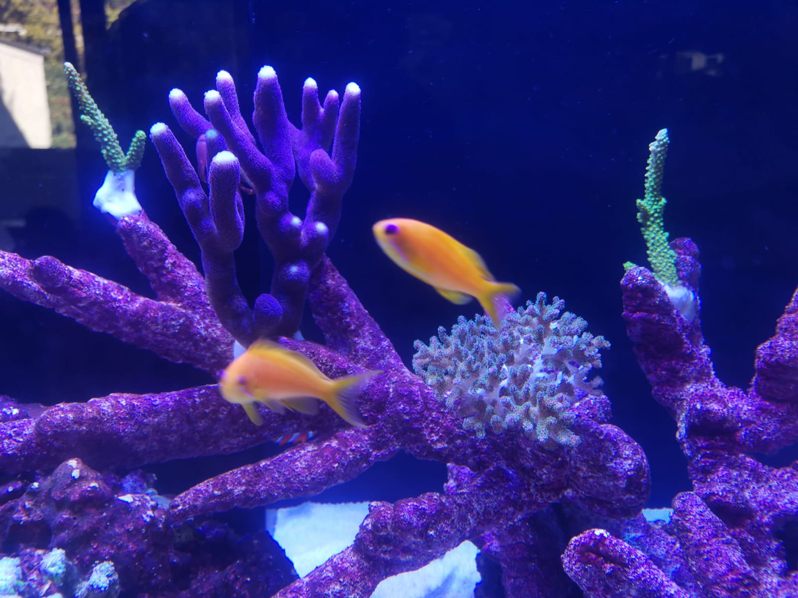

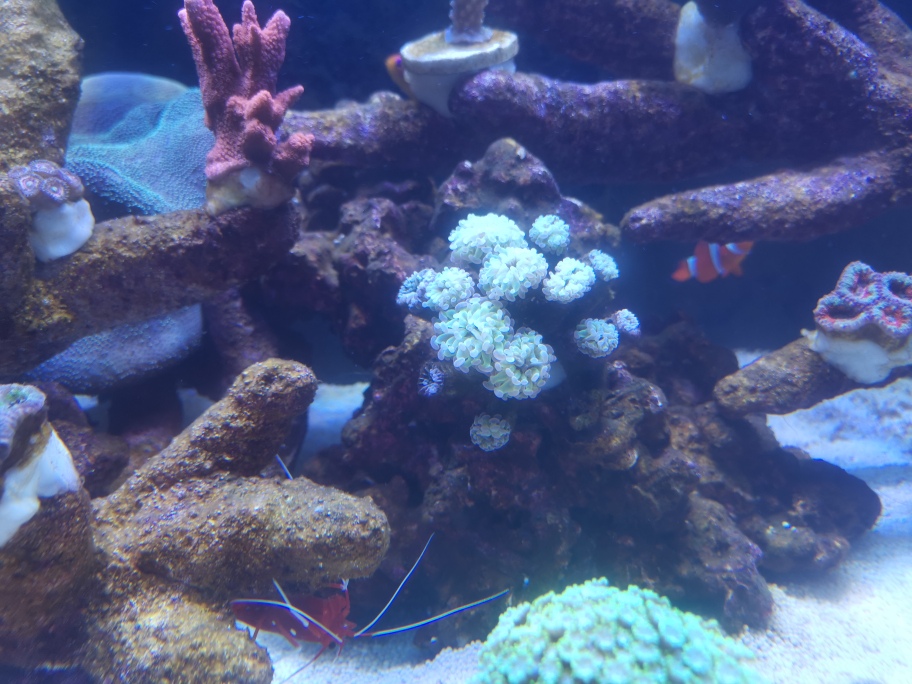

Update zu meinem Becken:
Phosphat und Nitrat haben sich aktuell eingependelt bei Phosphat 0,08 und Nitrat ca 3.
Jedoch habe ich nun ein wenig Sorge, da meine lps kaum noch offen sind. Den Sps geht es prima. Super Polypenbild und Wachstum.
Auch msvhrn sich auf den steinen viele Algen breit.
Hat jemand eine Idee woran das liegen könnte dass die lps nicht mehr offen sind?
Danke und Grusse
Benjamin
Re: Mein RedSea Reefer XL425 - Start mit Sangokai
Hast du mal ein paar Bilder?
norgas88
Beiträge: 38
Registriert: Donnerstag 11. Juni 2020, 13:03

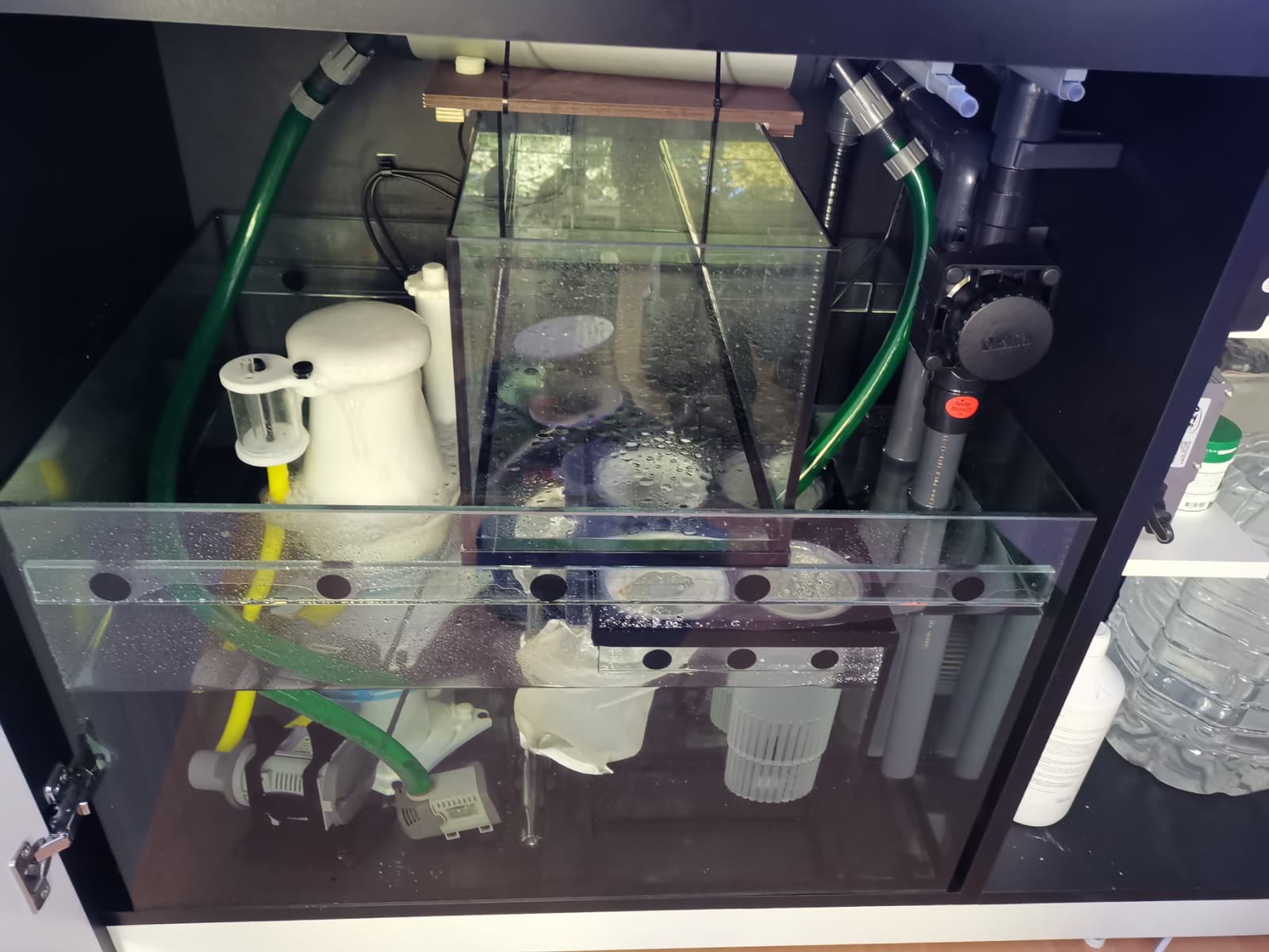

Beitrag von norgas88 »
Hallo Miri,
hier ein paar Bilder:
Benjamin
