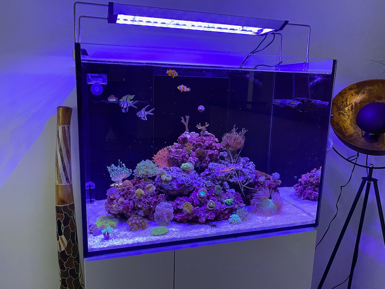

Hallo Zusammen,
mein Name ist Valentin, ich komme aus Bonn und ich möchte nun endlich auch mal mein kleines Sangokay-Riff hier vorstellen. Dazu kommen noch ein zwei Problemchen und Sorgen die mich grade Beschäftigen und meine aktuelle ICP-Analyse zu welcher ich auch etwas Hilfe benötige.
Doch nun erst mal zu meinem Becken.
Es handelt sich um das Armatus 250 von Aqua Medic mit einem Nettovolumen inkl. TB von 235 Litern.
Beckenstart: 12.07.2020
Aktuelle Wasserwerte gemessen am 31.08.2020 (Salifert)
Salzgehalt: 35 psu (Red Sea Refraktometer + AM 35 psu Referenz)
Temp: 26
KH: 8,1
CA: 430
Mg: 1260
NO3 5
PO4 (mein Sorgenkind) der Salifert Test hat kaum Farbumschlag wäre etwa bei 0,01
PH 8,2

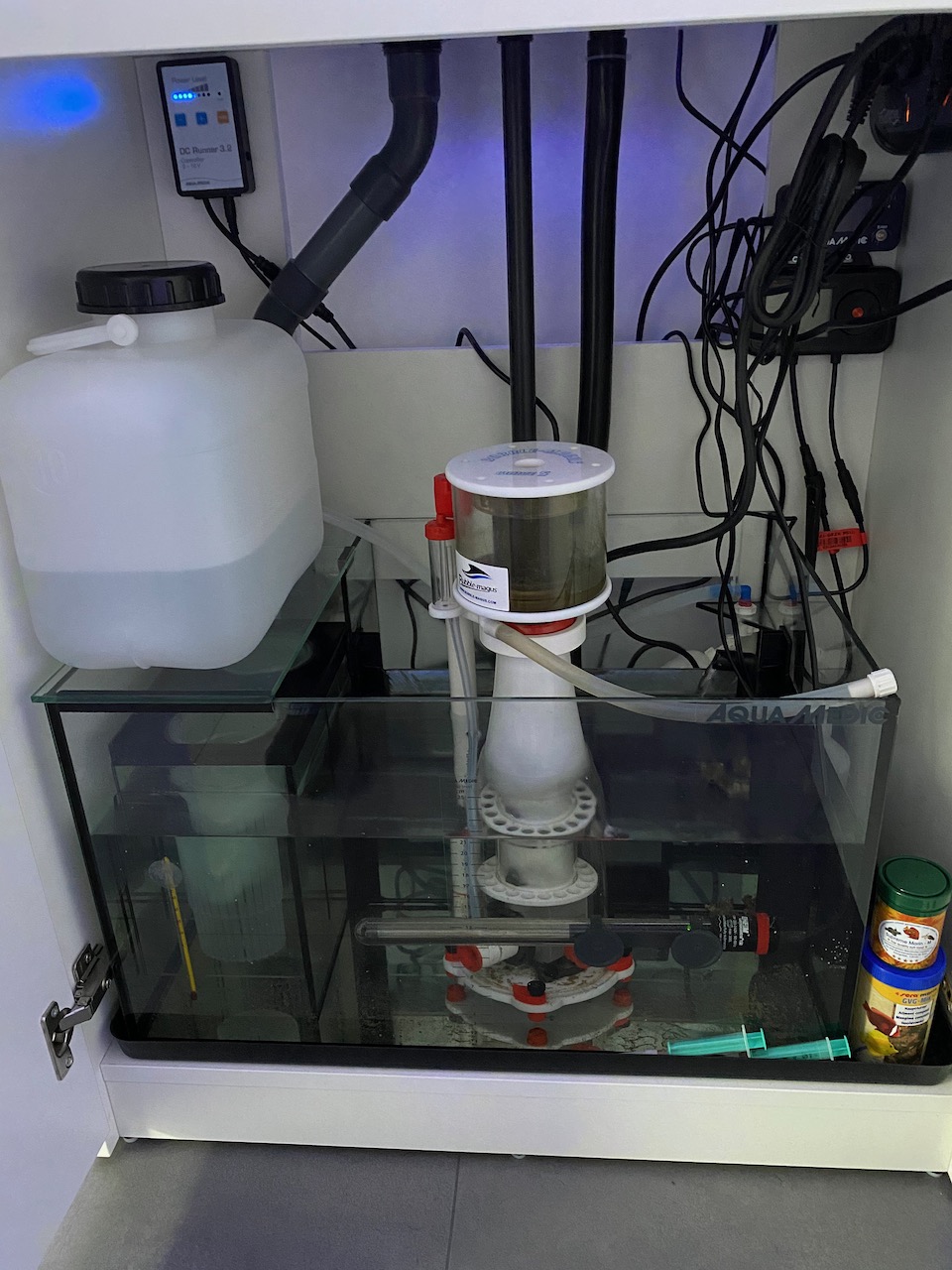

Ich mache derzeit noch einmal pro Woche 10 Liter Wasserwechsel.
Als Salz nutze ich Fauna Marin Professional Sea Salt
Gestaltungsmaterial: Real Reef Rocks + 2 Steine LG
Bodengrund: ATI Fiji White Sand
AS: Bubble Magus Curve 5
RFP: AM DC-Runner 3.2
Strömungspumpe: Maxspect Gyre Jump gf2k
Beleuchtung: Aqua Medic Aquarius 60
Ich dosiere aktuell das ausschließlich das Basissystem 1 und 2 : 1,2ml/Tag und HED 4,7ml /2xw
Zur Kalkhaushaltstabilisierung nutze ich das Sangokai Balance System.
Besatz: Mischbecken vorwiegend LPS, Zoa´s, Ricordea + Kupferanemone und einige wenige SPS
2 Ocellaris, 2 Khaudernis 5 Einsiedler 2 Mexicaschnecken und 2 Weißbandputergarnelen

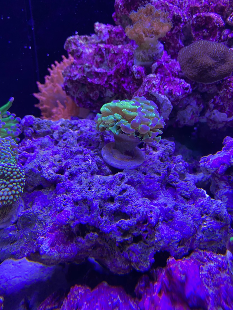

Als nächstes habe ich hier noch ein paar Bilder auf welchen man den Besatz besser sieht, bevor ich dann zu meinen angekündigten Problemchen komme und um Hilfe ersuche :-)

2.: Beleuchtung und Dinos
In den ersten Wochen habe ich festgestellt, dass vermutlich aufgrund meiner Beleuchtung einige Korallen ihre Zooxanthellen abstießen und sich in dessen Folge ein leichter Dinobelag auf dem Bodengrund gebildet hatte.
Als Beleuchtung habe ich die Aqua Medic Aquarius.
Diese bietet folgende Lichfarben( Herstellerangaben):
Kanal 1: weiß 6000-6500K
Kanal 2: royal-blau 450-455nm
Kanal 3: blau 460-465nm
Kanal 4: rot 620-625nm
Kanal 5: violett 395-405nm
Kanal 6: uv 365-370nm
Gemäß SEA-Z habe ich meine Beleuchtungszeit auf 10 Stunden reduziert und die Kanäle wie folgt angepasst:
Kanal 1 Weiß: 11 Uhr bis 14 Uhr 0% - 65%; 14Uhr bis 15 Uhr 65%; 15 Uhr bis 18 Uhr 65% - 40%; 18Uhr bis 20 Uhr 40% - 0%
Kanal 2 Royal:11 Uhr bis 14 Uhr 0% - 40%; 14Uhr bis 15 Uhr 40%; 15 Uhr bis 20 Uhr 40% - 30%; 20Uhr bis 21 Uhr 30% - 0%
Kanal 3 Blau: 11 Uhr bis 14 Uhr 0% - 60%; 14Uhr bis 15 Uhr 60%; 15 Uhr bis 20 Uhr 60% - 30%; 20Uhr bis 21 Uhr 30% - 0%
Die übrigen Kanäle habe ich gem SEA-Z komplett auf 0 %
Zusätzlich habe ich eine UV-C Anlage 9W für 14 Tage in Betrieb genommen. Die Beläge verschwanden teilweise und keine Koralle stieß mehr Zooxanthellen ab. Soweit so gut. Nach 14 Tagen habe ich die UV-C Anlage wieder entfernt und einen Tag später waren nicht nur die Beläge zurück sondern ca. 1 Woche später wurde auch das Wasser leicht milchig trüb. Daraufhin habe ich die UV-C Anlage erst einmal wieder in Betrieb genommen.
Frage: Ist die Beleuchtungsintensität so wie sie nun eingestellt ist in Ordnung? Kann man diese später nach und nach dahingehend erhöhen dass die Farben der Korallen besser rauskommen?
Wie lange sollte ich die UV-C Anlage laufen lassen?
