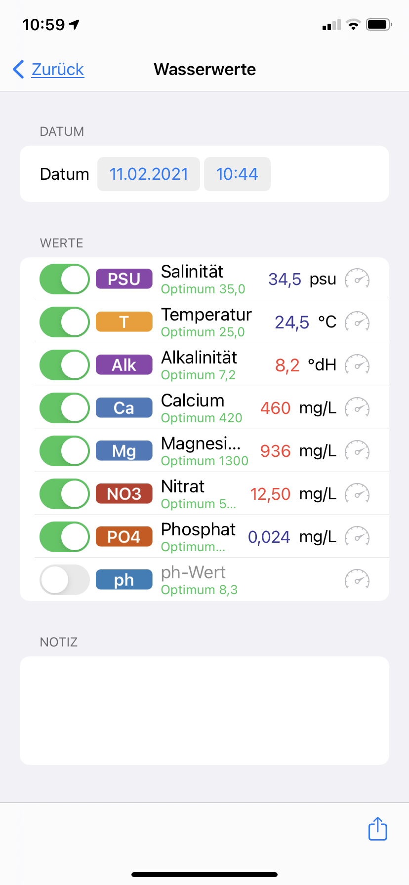

Anbei die neuen Wasserwerte. Magnesium ist zu tief. Ich habe den Salifert Test 4x wiederholt und mit der FM Referenz gegengeprüft. Das versteh ich nicht. Salz ist TM Pro. Sallinität laut Refra. 34,5. Muss ich hier etwas tun? Magnesium wird ja nicht im Sangokai System separat dosiert ?! Ein separates Magensium Präparat habe ich nicht da.

Hi, ja sofern der Wert korrekt ist, solltest du den mit einem Produkt auf 1200 anheben. Ist aber eher ungewöhnlich. Deshalb lieber nochmal prüfen. Evtl auch durch nen separaten Test.

Ok werde ich tun. Danke

ok - MG Messung war falsch. Wert ist 1367

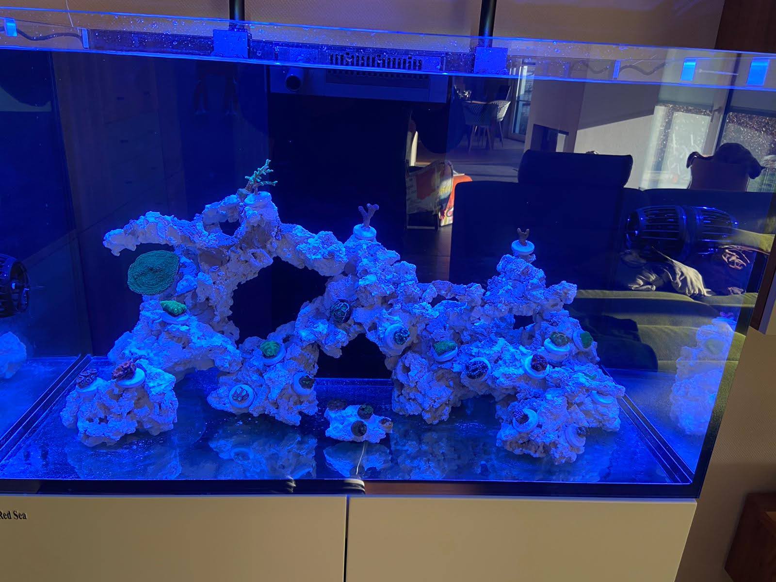

Basis Plan - Tag 2:
ICP ist raus
P Complex 2,3ml dosiert.
Nutri basic #1/#2: 02ml
Eine Koralle wirft noch Fäden ab.
Licht runter geregelt.
Aktuelles Bild
LG Grüsse :)
Michel
