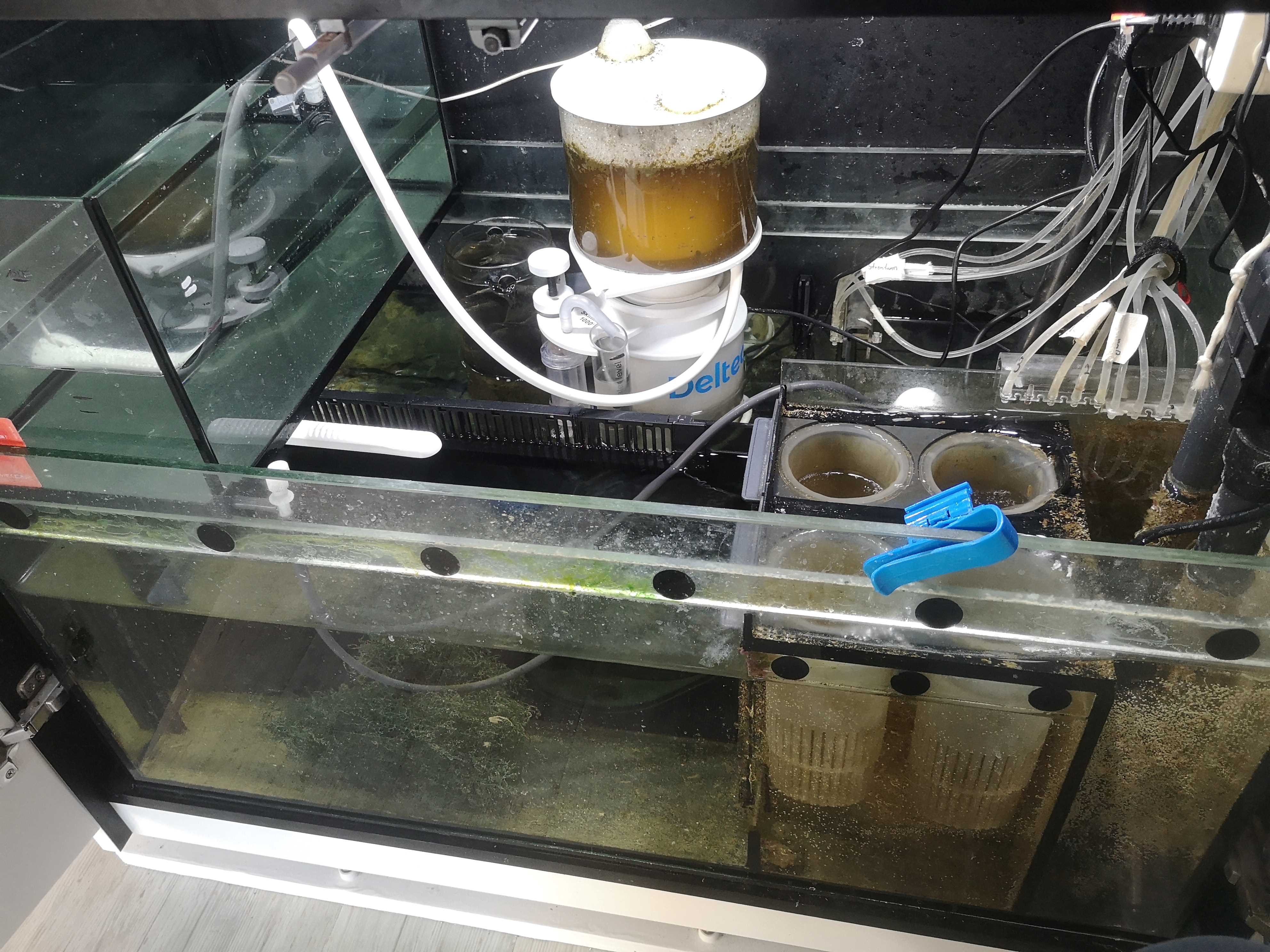

ich wollte hier mal mein Becken vorstellen mit ein paar Bildern.
Es ist ein Red Sea Reefer 525 XL. Standzeit ist seit März 2019. Hauptsächlich sind SPS drin und es soll mal irgendwann ein richtig schönes SPS-Aquarium werden......,davon bin ich aber noch weit entfernt. :D
Betrieben wird das Becken mit der Tritonmethode, da hatte ich aber immer P04-limitierungsprobleme. Deshalb habe ich Sangokai-Basics mit ergänzt und gelegentlich Pcomplex.
Ich kämpfe seit langer Zeit mit einer Bryopsisplage. Ich habe schon fluconazol angewendet, nur mit kurzfristigen Erfolg. Nach drei Monaten sind die Algen wieder zurückgekommen.
Ich habe ja auch ein Algenrefugium,habe trotzdem höhere Nitratwerte (10 mg). Wenn ich mich nicht an das Verhältnis 1:100 mit Po4 halte wachsen die Bryopsis im Becken sehr schnell und stark. Wenn jedoch der PO4 auf ca 0,1 mg ist,dann wachsen sie fast gar nicht, bzw. stagniert das Wachstum der Bryopsis. Warum ist das so??? Könnte mir das jemand erklären?
Macht es Sinn den Nitratwert zu senken und wenn ja wie? Damit das Verhältnis 1:100 passt.
Ich habe schon einen Teil des Sandes abgesaugt, hat aber bis jetzt nichts gebracht.
Schonmal Danke im Voraus und freundliche Grüße.

Noch ein paar Bilder:

Keiner einen Tip?
Heute nochmals gemessen und der Nitratwert ist weiter gestiegen auf 20mg und P04 liegt bei 0,12.
Warum die Werte ansteigen, kann ich mir nicht erklären..

Hallo Pascal. Im SANGOKAI System spiel Nitrat keine Rolle und das Verhältnis 1:100 ist auch keine generell gültige Vorgabe. Das ist ein willkürliches Verhältnis das jemand mal empfohlen hat, was aber wie gesagt deshalb keine generelle Gültigkeit hat.
Ich kann ehrlich gesagt die Kombination Triton und SANGOKAI nicht beraten, weil man nicht weiß, was in den Triton Lösungen alles drin ist.
Ich würde Dir empfehlen mal Nitrit zu messen um zu prüfen, ob das ggf. die Nitratmessung beeinflusst. Allerdings spricht der deutlich erhöhte Phosphatgehalt auch eher dafür, dass Du entweder eine Depotbildung im Becken hast, aus denen sich Nitrat und Phosphat zurück lösen, oder Du hast eine zu hohe Futterbelastung, respektive Rückstände im Ausgangswasser. Ich würde, wenn der Bodengrund älter ist als ein Jahr, den mal komplett absaugen und austauschen, meistens sind das eben Depots die sich dort anreichern und die sich irgendwann ins Wasser zurück lösen. Wobei Du auf den Foto nicht so viel Sand im Becken hast. Ggf. den aber mal absaugen. Und die Kontrolle und Reinigung des Technikbeckens ist wichtig und ggf. mal eine Generalreinigung von Abschäumer und Rückförderpumpe, damit die auch 100% leistungsfähig sind. Möglicherweise hast Du z.B. nicht mehr das effektive Durchflussvolumen durch das Technikbecken, das Du für eine gute Auslastung des Abschäumers brauchst, also hier v.a. auch mal die Rückförderpumpe checken.
Und das Ausgangswasser kann wie gesagt ein Problem sein, wenn Deine Wasseraufbereitung nicht optimal ist, und wenn Du Nitrat und Phosphat im Leitungswasser drin hast (auch das mal direkt im Leitungswasser messen um das zu prüfen).
Hast Du mal eine ICP Analyse gemacht, um zu checken, ob das Wasser soweit in Ordnung ist? Es muss nicht immer nur etwas mit den Nährstoffen zu tun haben, bzw. eine Nährstoffanreicherung kann auch Sekundär entstehen, wenn sonst im Wasser irgend etwas nicht in Ordnung ist, sei es ein Mangel an Hauptkomponenten wie Kalium, Bor etc., oder auch eine Schadstoffbelastung.

den Tipps vom Jörg bin ich damals gefolgt und halte das Technikbecken und Pumpen regelmäßig sauber. 1x im Monat wird eine Grundreinigung gemacht, wo auch das Technikbecken abgesaugt und der Rücklaufschacht abgesaugt wird.
Ich habe immer noch hohe Nährstoffe. Nitrat größer 20 (laut Analyse bei 40 mg) und PO4 muss ich mit viel Adsorber unten halten sonst ist PO4 bei 0,2-0,3 mg (ich habe mich nicht vertippt).
Ich hatte mir auch mal ein Apogee mq510 ausgeliehen und etwas rumgemessen (siehe Bilder).
Die Lampe hat selbst auf sehr niedrigen Einstellung echt viel Power. Ich habe die ganze Lampe nach den Messungen nochmal 10 cm höher gehängt.
Jetzt hängt sie 30 cm zu Wasseroberfläche.
Aber ich bin mit dem Wachstum nicht zufrieden und Tenuis und Mille schaff ich nicht zu halten, aber die Enchinata auf Bild 2 macht alles mit.....
Wenn man die Ausfärbung der Enchinata bei solch hohen Nährstoffen sieht (Bild 2), kann es doch nur ein zu starkes Licht noch sein oder?
Anbei ist mal die Analyse von Triton und Fauna Marin. Die liegen beide gut zusammen. Die Salinität habe ich nach der Analyse gleich etwas erhöht.
