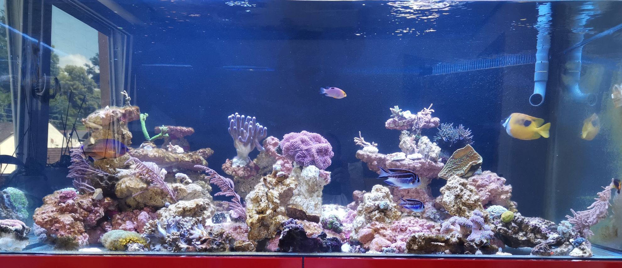

aktuelles bild von heute:
start war am 04.07.2021 mit dem sangokai start.
gestartet wurde mit 55kg totem gestein, ca. 5-6 kg lebendgestein aus meinem alten becken und 4-5kg frischem lebendgestein. zusätzlich befinden sich ca. 15 kg sand in der mitte ("eingedeicht" durch die steine). angeimpft aus dem alten becken.

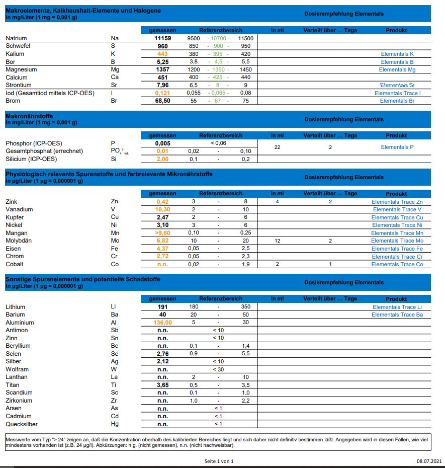

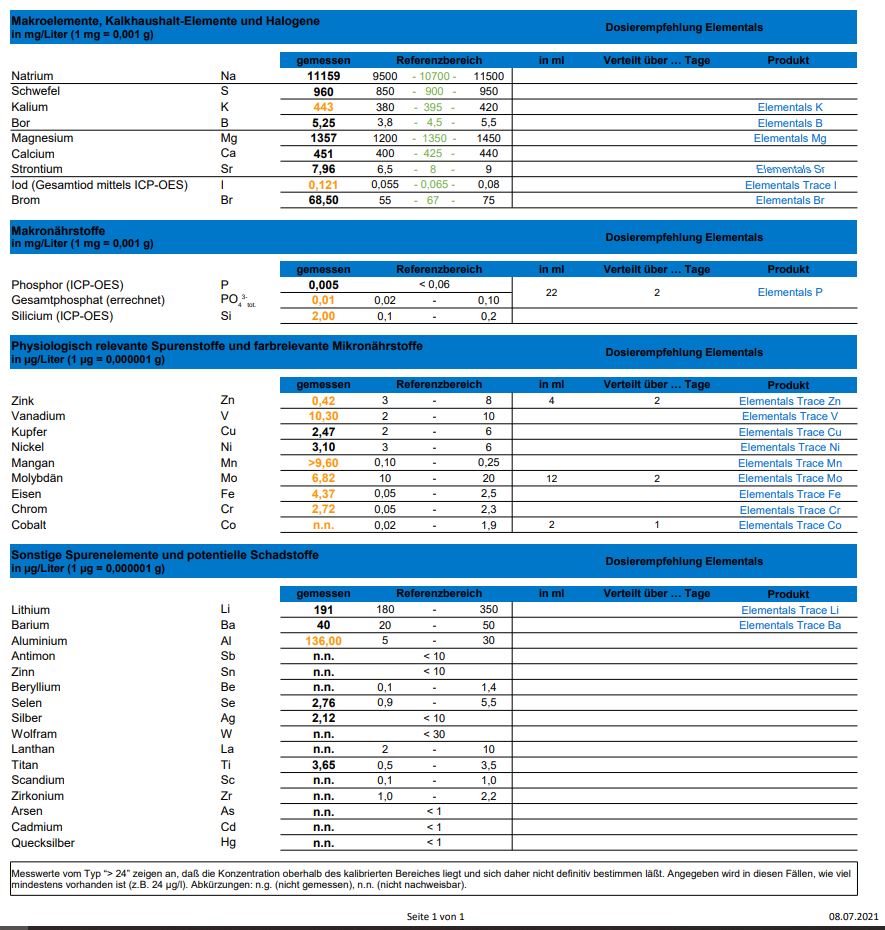

tag 3: erste icp. ab da habe ich angefangen meinen alten besatz an korallen schrittweise umzuziehen.
tag 5: neue korallen eingebracht.
tag 6: altbestand fische eingesetzt
tag 7: nitratpeak erreicht: 2,5 (keine fehlmessung!); beginn der kiesealgenphase
ab tag 10: nährstoffwerte nn.
tag 12: fischbestand und wirbellose aufgestockt
tag 13: nährstoffe weiter nn. erste degenerationserscheinungen an korallen sichtbar. phosphor+ zudosiert (berechnet auf gesamtvolumen 8,5 ml für 0,01mg phosphat); fütterung auf vier mal am tag erhöht.
tag 14: kieselalgen gehen zurück. phosphor+ weiter zudosiert. test schlägt mit leichter färbung an. korallen wieder ok. aber ich merke halt, ich fahre tatsächlich am limit.
nun zu meinen fragen:
heute ist tag 15 und ich habe mit sangokai basis angefangen.
start wollte ich weiter verwenden und solange po4 so grenzwertig niedrig ist, wollte ich auch das phosphor+ nicht absetzen. vorgesehen sind die jeweils aus dem plan herausgelesene dosierung sowie eine tägliche erhöhung auf o,o1mg/l po4 mit phosphor+
sollte ich das ändern? vorzugsweise phosphor+ auf 0,03 - 0,05 erhöhen?
werte von gestern:
Temp. 24,9°
Dichte 1,0235
PH 8,4
KH 7,8
Ca 435
Mg 1296
NO3 0,2
PO4 0,005 - 0
wie gesagt: ich füttere auch 4x täglich.
nächste icp schicke ich morgen ab.

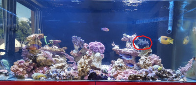

übrigens ist die aus meinem problemthread hier: viewtopic.php?p=47080#p47080
erwähnte koralle (die totgeglaubte) die hier im bild markierte:
die regeneration ist enorm. die ausfärbung passt noch nicht. das ist eine valida. zwischen den beiden aufnahmen liegen 10 monate. das fuchsgesicht daneben ist ausgewachsen. mal so als referenz.

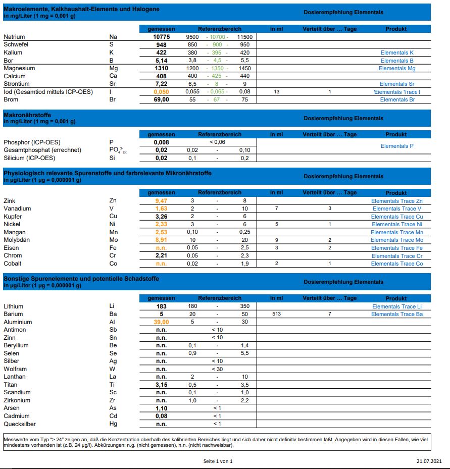

zweite icp...
ich dosiere jetzt wie folgt:
basis, start sowie phosphor+ für eine tägliche erhöhung um 0,02mg/l po4 sowie initiiert durch die zweite icp jetzt auch iod.
solange mir hier niemand dazwischen grätscht, gehe ich davon aus, dass das so ok ist. den korallen schein tes gut zu gehen damit.
Beiträge: 2319
Re: 855 Liter Mancave-Reef
Sieht doch so weit ok aus.
Dosierst Du einzelne Elemente wie Zink? Der Wert wurde ja von 0,4 auf 9,4 erhöht.
jackrum
Beiträge: 20
Registriert: Freitag 9. Oktober 2020, 08:59
Beitrag von jackrum »
nein. spurenelemente etc. habe ich nicht dosiert.
zink und aluminium sind die interessanten werte aus dieser icp. weil keine dosierung und kein adsorber.
ok. seit zwei tagen läuft aktivkohle mit. aber das reduziert nicht das aluminium (schon gar nicht innerhalb von 24h) und ich bin mir ziemlich sicher dass zink nicht dadurch eingebracht wird.
ich habe aktuell noch von grotech die corall a, b und c da. b und c adressieren in etwa die elemente die gerade fehlen. das dosiere ich seit heute in etwa halber dosis (85ml pro woche wäre bei mir maximum; ich dosiere auf 5 ml/d). in vier wochen kommt noch eine icp. mal sehen, ob die spurenelemente dann so passen oder doch einzeln dosiert werden müssen. dann wird der abstand zwischen den icps auf vier monate erhöht--- wnn nix dazwischen kommt.
