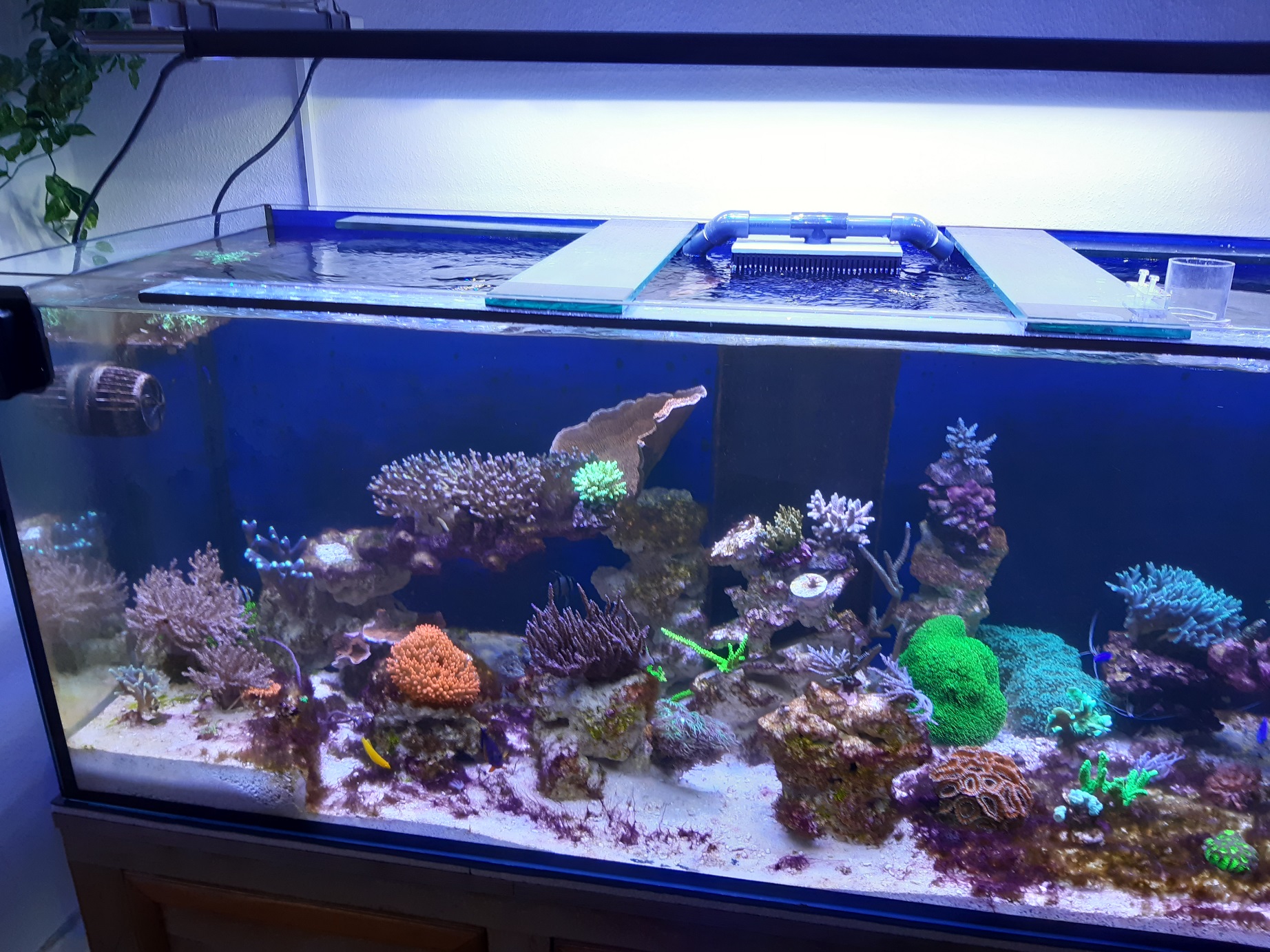

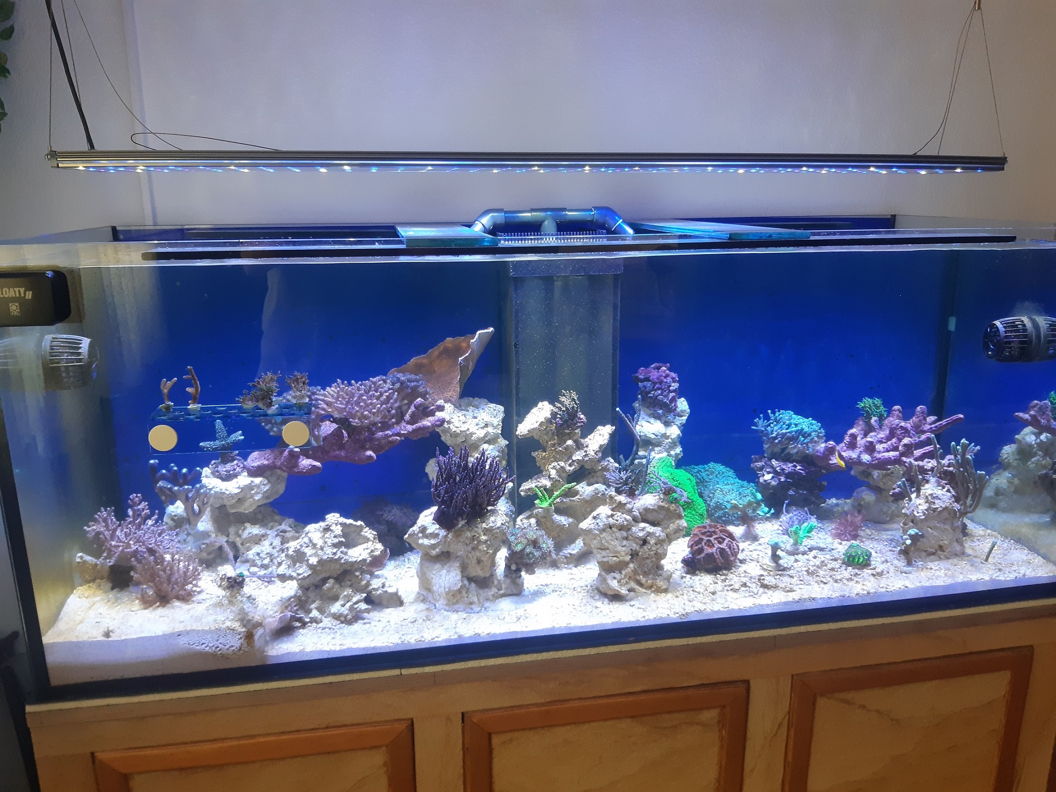

Noch mal ein paar aktuelle Bilder.
Viele Grüße. Bernd
Re: Mein zweites Riff
wie du bereits sagst, schaut die Analyse sehr gut aus. Calcium etwas fallen lassen.
Bezüglich Nährstoffe würde ich complete und complex 3 Tage mit jeweils 1 ml/100 l dosieren. Dann wieder messen und die ganze Zeit gut beobachten wie das Becken auf die Dosierungen reagiert.
Du hast relativ hohen Sand. Denk bitte an eine gescheite Reinigungscrew für den Sand bzw. an entsprechende Pflegearbeiten.

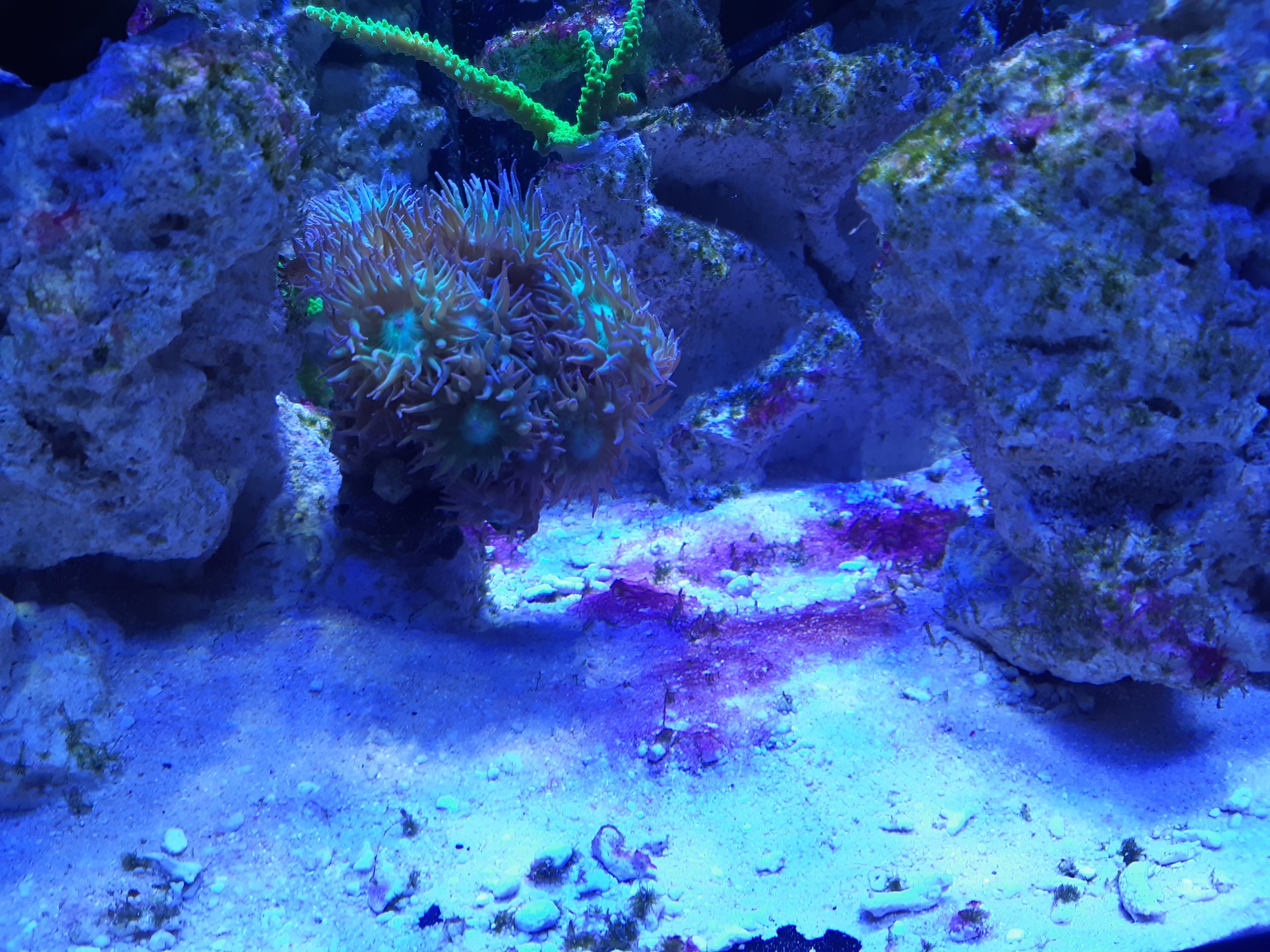

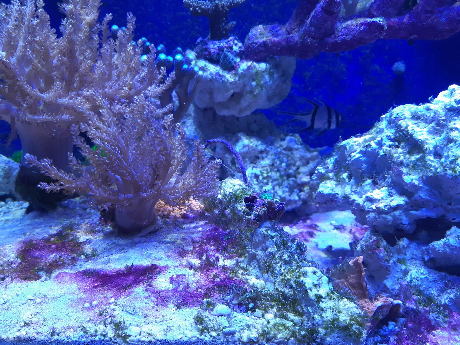

Zwischendurch hatten sich kurze Fadenalgen auf den Steinen entwickelt, die aber derzeit alle grau werden und absterben. Jetzt kommen Cyanos,
aber bisher nur auf dem Sand. Sehe ich bis jetzt aber eher gelassen. Vielleicht stimmt meine NO3-Messung nicht, im alten Becken hatte ich Cyanos nur bei NO3=n.n. . Oder es liegt einfach an dem frischen Becken ?
Anbei noch zwei Bilder davon.

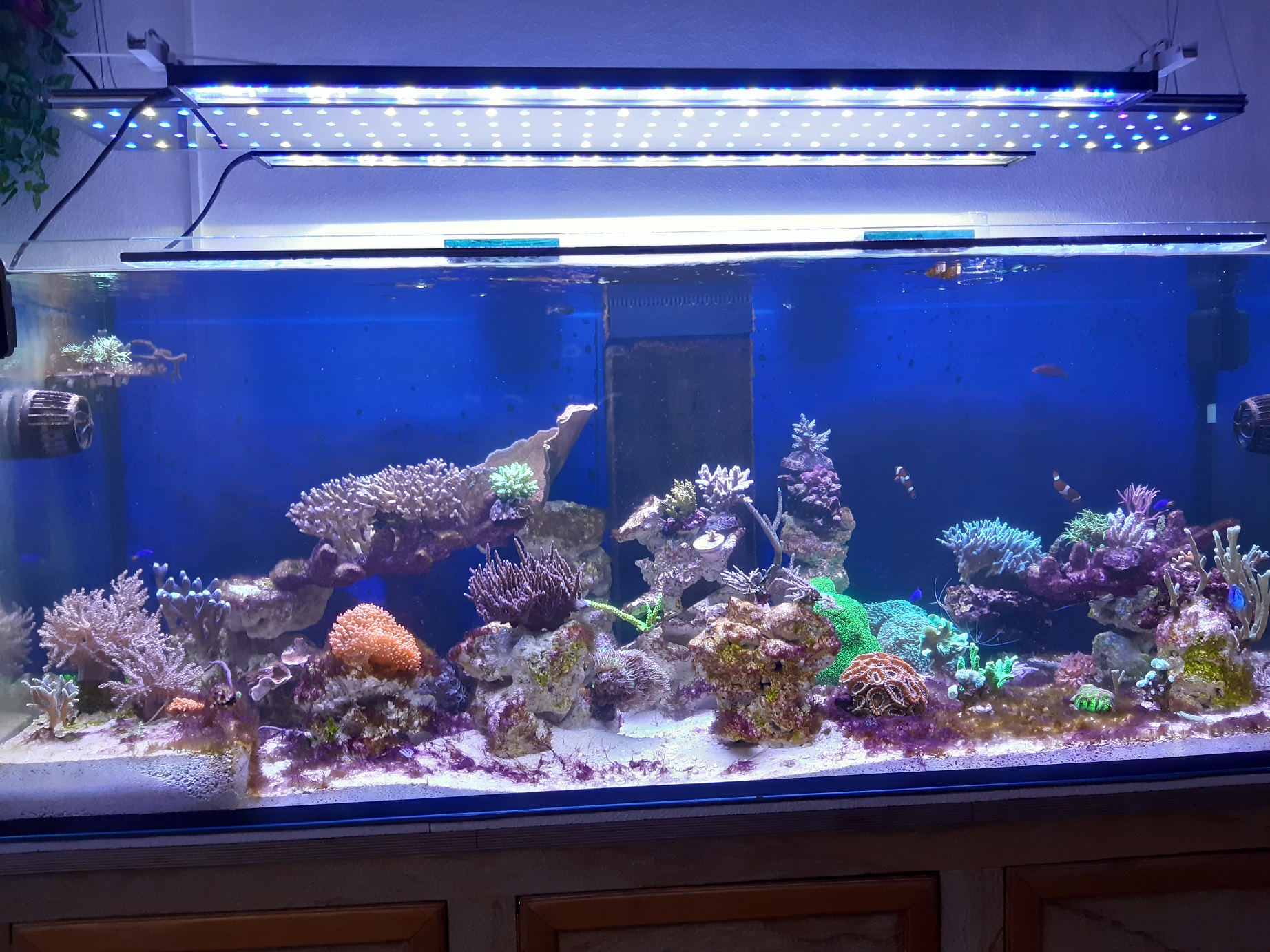

Außerdem habe ich ( erstmal probeweise ) die Beleuchtung verstärkt - die 150er Aqua Perfekt Reeflight ist mir für das Becken doch etwas schwach und als alleinige Beleuchtung zu blaulastig. ( Nur Blau ist nicht so mein Ding. :ugeek: ) Also habe ich die zwei GHL-Mitras Lightbar vom alten Becken noch
daneben gehangen ( mit der Einstellung vom alten Becken ). Jetzt ist das Licht angenehmer und den Korallen scheint es auch besser zu gefallen.

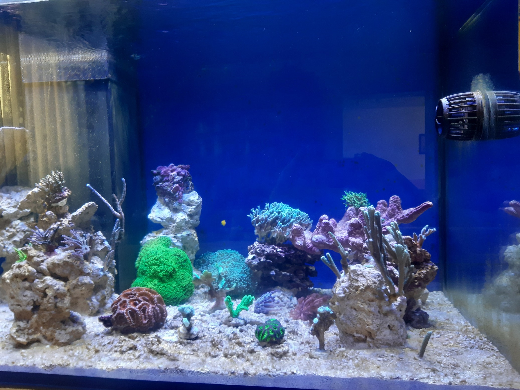

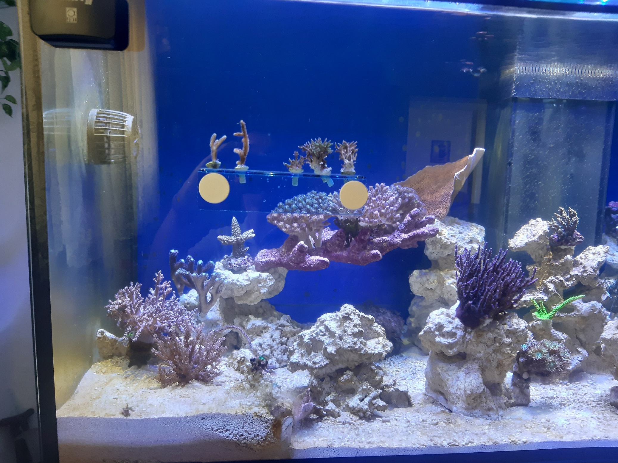

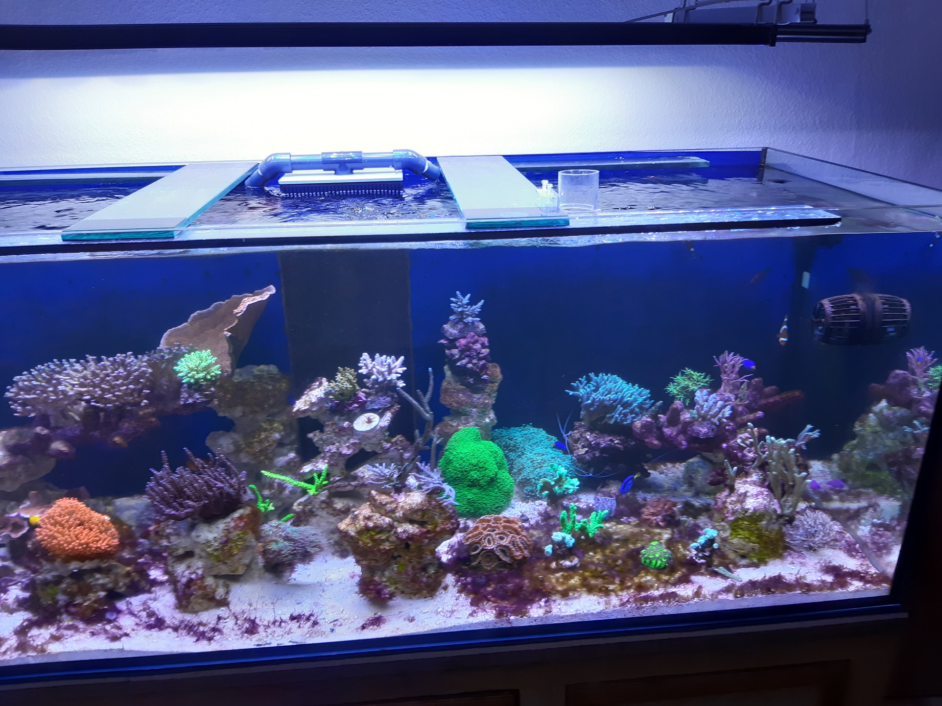

anbei noch aktuelle Fotos.
Viele Grüße. Bernd
Hi, schön dass es besser wird.
Wie stehen die acros? Lässt sich anhand der Bilder nicht beurteilen.
