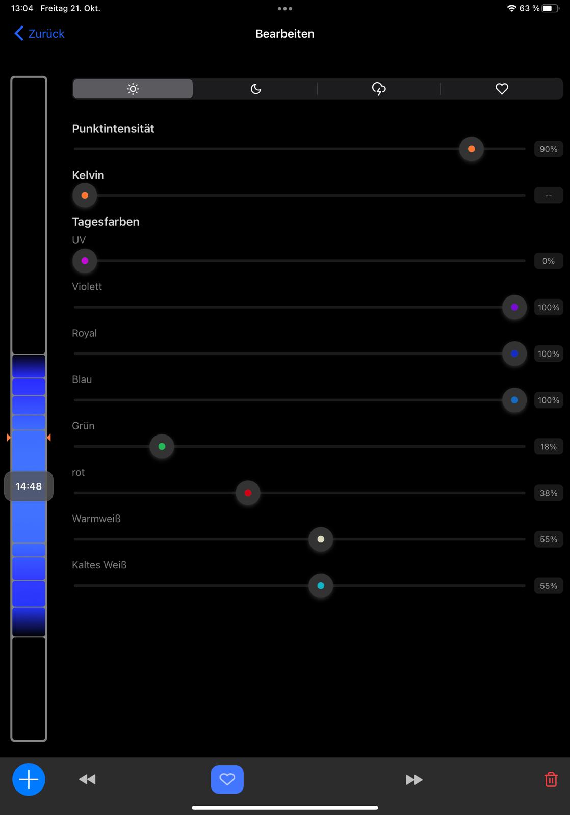

Kurz zur Richtigstellung, ich habe eine UV Anlage zuhause. Diese war bisher aber noch nie in Betrieb. Die UV ist nur für den Notfall. Die Filterung läuft momentan "nur" über den Vließfilter und den Abschäumer.
Ich hab ja die EcoTech Marine XR30 Pro über dem Becken hängen, in einer Höhe von 28cm über dem Wasser inklusive dem EcoTech Diffusor.
Ich benutze mit der Lampe die Radiant Color Einstellungen von EcoTech, hab hier aber die UV Kanäle rausgenommen.
Die Lampe hat folgende LED verbaut:
24x Kaltes Weiß
32x Royal Blue
16x Blau
4x Foto Rot
6x grün
4x UV (415)
4x UV (405)
4x Violett
6x Warmes Weiß
2x Mondlicht
Ja die eine Acropora Enzmann (ich weiß Acros sind schwierig) und die LEPTASTREA sind etwas am zicken mit den Polypen.

von Jörg Kokott
danke für die Infos. Das ist ein Lampensetup was für den Start absolut ungeeignet ist, viel zu aggressiv und fördert eben genau nicht Wachstum, sondern ist auf Farbe ausgerichtet. Das kommt später, Du brauchst jetzt Wachstum! Von daher würde ich Dir dringend raten, die Einstellungen zu ändern. Du hast zwar UV raus, aber violett auf Volllast, das ist kurzwellig und erzeugt Strahlungsstress und das können Deine kleinen Ableger im Moment nicht wirklich gebrauchen. hier mal meine Einstellungen für die Radion für eine gesunde und auf Wachstum getrimmte Lichtumgebung, noch G4 aber kann man ganz gut übertragen auf die G5:
Ecotech Radion G4/G4pro:
UV max. 25%
violet (G4 pro): max. 35%
Deep Blue 80%
Blue 100%
White (cool white) 60-100%
Warm white (G4 pro) mind. 50% niedriger als kaltweiß
Grün 0 - max. 15%
Rot 0 - max. 10% (bei Wachstumsstörungen am besten ganz aus)
Das ist das Verhältnis bezogen auf 100% Blau, geht hier nur um die Verhältnisse der Kanäle untereinander. Die Leistung der Kanäle ist immer individuell, dakannst Du Deine Intensität behalten und die Kanäle entsprechend so runter rechnen.

danke für deine Ausführliche Antwort. Dann Stelle ich die Lampe morgen Mal um.

Ich habe meine Lampe jetzt entsprechend angepasst.
Die Lampe ist mit deinen Parametern ungefähr bei 60% ihrer Auslastung. Ich habe die Intensität mal auf 80% Reduziert, so läuft die Lampe mit 50% ihrer Leistung. Soll ich das noch weiter reduzieren oder dich besser voll aufgedreht lassen?
Anbei noch zwei Screenshots.
Beste Grüse und vielen Dank :)
Re: Hilfe bei meinem Riff mit den Nährstoffen
Verfasst: Mittwoch 26. Oktober 2022, 10:11
von Jörg Kokott
Wichtig ist die Reaktion im Becken zu beobachten, wie die Korallen und das gesamte Becken darauf reagiert. Warte einfach ab und dann kann man das besser beurteilen.
