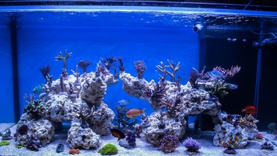

Hier mal die Gesamtansicht
LG Jan

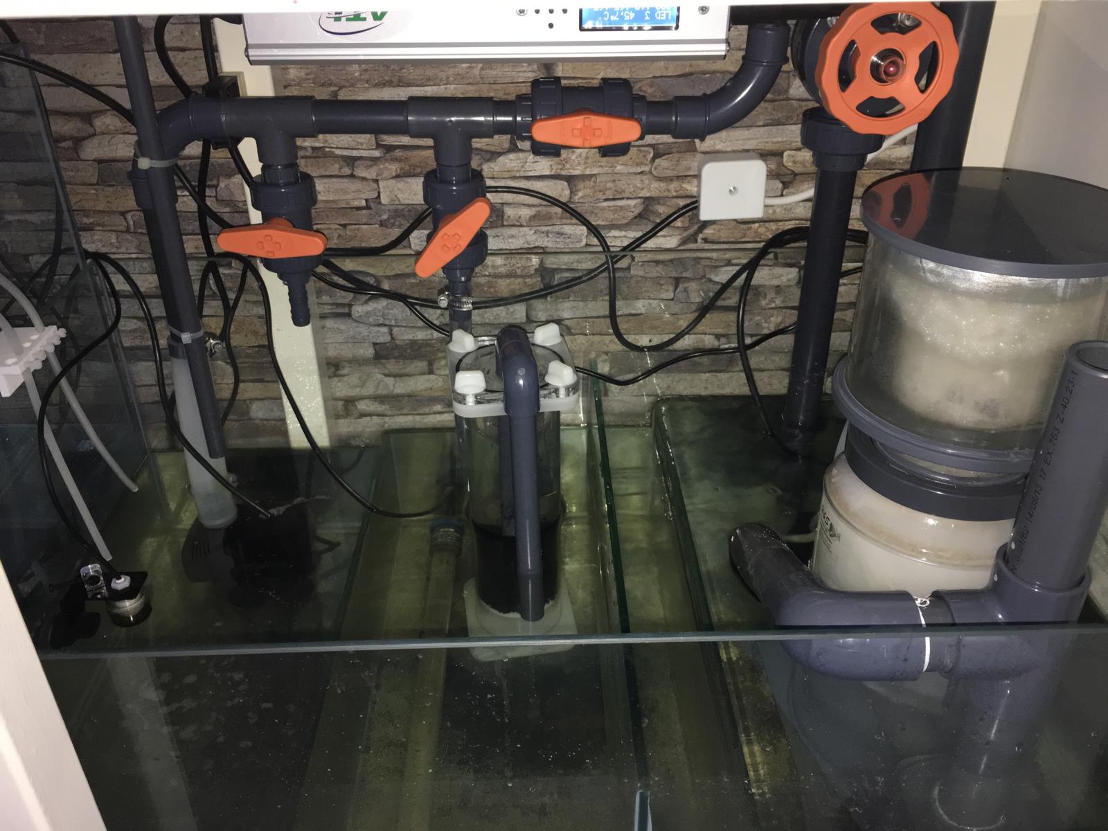

Hier noch das Technikbecken
LG Jan

Würde die Metallenen Schlauchbinder spontan als ursache sehen die könnten chrom enthalten.
Mfg Günther

@Günther die schlauchschellen sind nur außerhalb des Wassers aus Edelstahl im Wasser sind Kabelbinder die vollständig aus kunstoff sind.

das mit dem Metall am Becken hatte ich dich auch schon per email gefragt, da sagtest Du, da wäre nichts! Gebe ich aber Günther absolut recht, Metall ist auch über Wasser am Meerwasserbecken ungeeignet, da reicht schon ein Tropfen Spritzwasser und es fängt an zu korrodieren. Ich würde hierfür einfach Kabelbinder nehmen und die fest anziehen und alle Metallschellen entfernen.

Ich habe heute Die Edelstahl schlauchschellen vorsichtshalber entfernt und gegen Kabelbinder getauscht.
