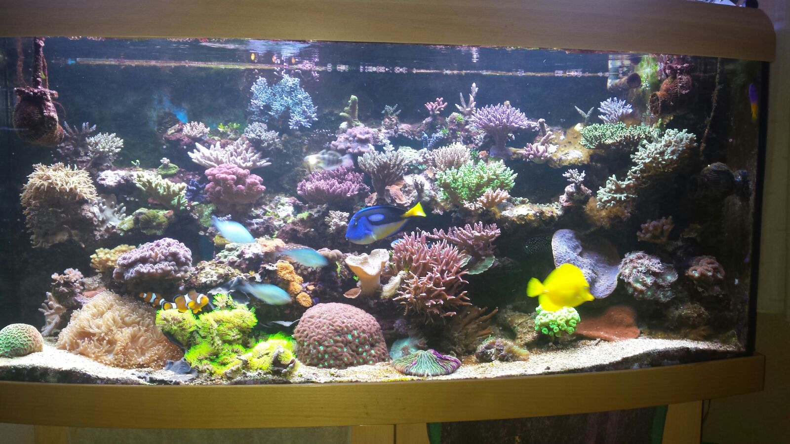

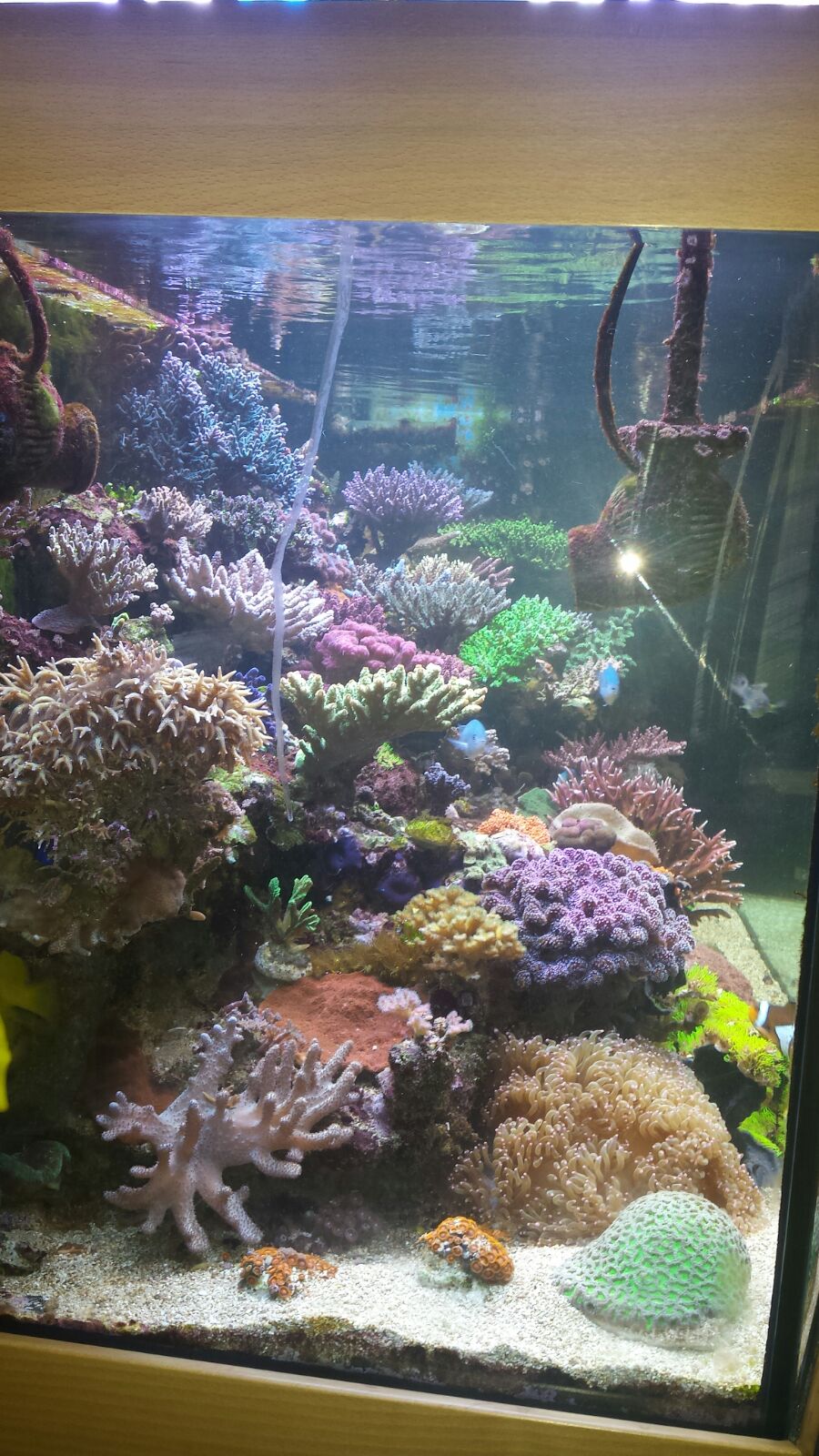

Hallo
noch ein paar aktuelle Bilder vom Aquarium .ich hab mir jetzt die basis Produkte bestellt. Warte noch die wasseranalyse ab und Beginn dann mit der Dosierung.

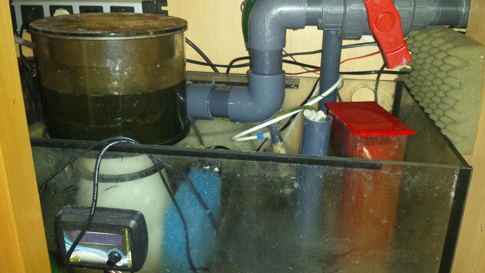

1) Biopelletfilerung - bitte hierzu mal die Infos in meinen SEA-Z lesen, ich bin großer Kritiker dieser "Filterung", weil Sie das Becken stark mit Bakterien überlädt. Das gilt v.a. bei einem so dichten rückwandigen Aufbau! Ich rate grundsätzlich von dieser Filtermethode ab!

Ich persönlich würde den Pelletfilter sofort und komplett entfernen (Anlage muss aber komplett still stehen dafür und ggf. Technikbecken noch aussaugen und Wasserwechsel machen). Die Kohlenstoffquelle ist ja immobilisiert, d.h. im Filter drin, und die Ausschwemmung von Kohlenstoff oder von Bakterien kannst Du mit einem langsamen "Ausfahren" auch nicht kompensieren. Die Frage ist aber, warum Du den überhaupt laufen hast?
Es kann jetzt sein, dass Du durch Massive Einlagerungen von Kohlenstoff und Bakterien Rücklösungen von Nitrat und Phosphat aus der abgestorbenen Biomasse bekommst. Das kannst Du kurzfristig über Phosphatadsorber und eine gute Abschäumung kompensieren. Das ist so eine Art "Erstverschlechterung". Aber das können wir hier auch letztlich alles verfolgen und kontrollieren. Das BASIS-System kann hier auch so wirken, dass es hilft, alte Depots aufzubrechen und die Nährstoffe dann für Abschäumer und Adsorber verfügbar zu machen.
