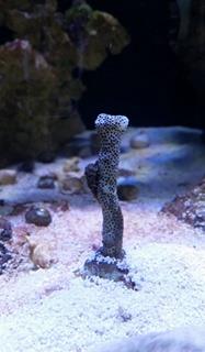

Neueingesetze Koralle sieht über Nacht dann so aus:

So sehen die Korallen dann nach einer Woche aus :cry:
