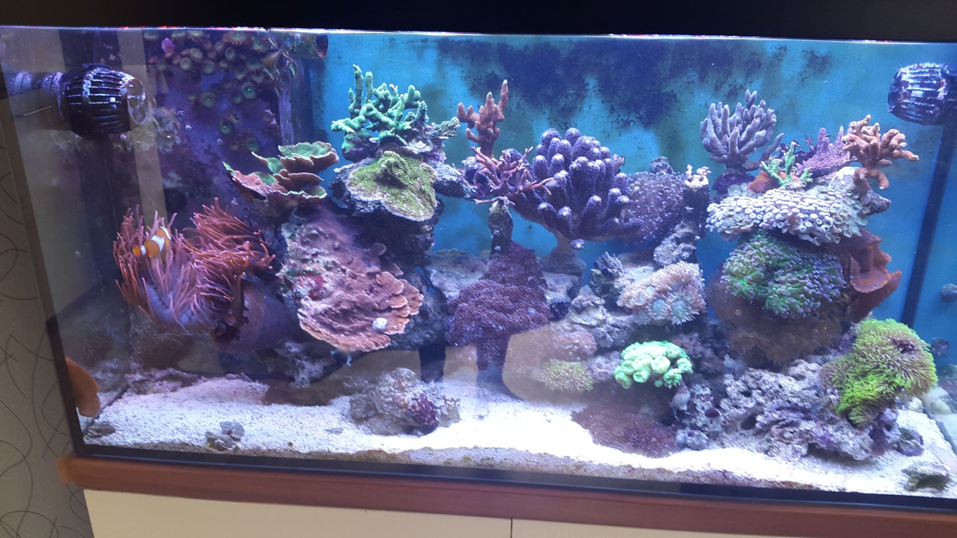

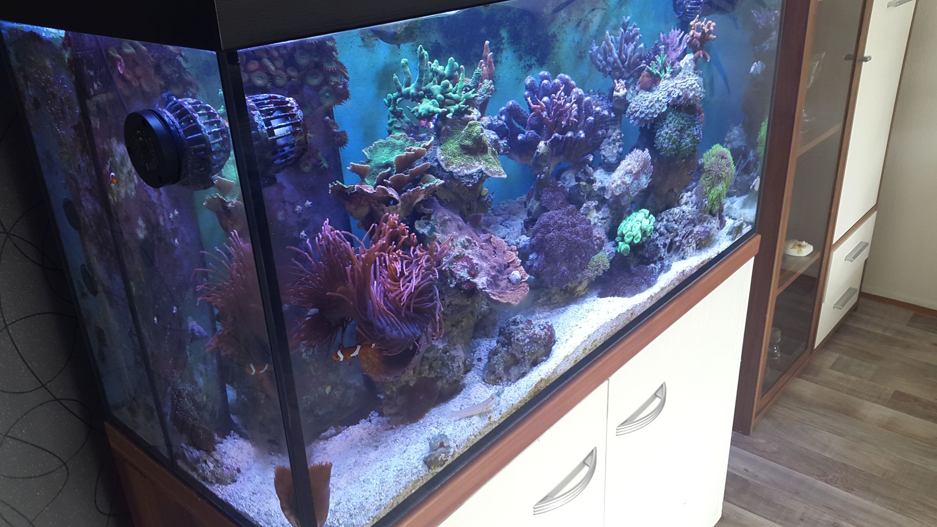

Ich stell mich mal kurz vor, bevor ich zum Becken übergehe. Also mein Name ist Christian, ich bin 35 Jahre und ich wohne so ziemlich genau in der Mitte von Deutschland im schönen Eichsfeld. Um es genau zu sagen komme ich aus Heilbad Heiligenstadt. Ich hatte vor Jahren schonmal ein Süßwasser Malawi Becken (300l) und ein kleines Meerwasserbecken (54l). Aber aus Zeitgründen musste ich das Hobby leider wieder aufgeben. Bis im Oktober 2014. Da hat es mich wieder erwischt. ;) Aus Platzgründen ging leider kein großes Becken, so besorgte ich mir ein 200l Süßwasserbecken. Soweit so gut. Da ich einen Glaser kenne durfte er mir gleich 2 Löcher bohren. Das Technikbecken ist ein kleines 54l Standard Becken. Dort habe ich 3 Trennscheiben eingeklebt, sowie auch den Schacht im Hauptbecken.
Zur Technik:
Förderpumpe: Eheim Eco 2000
Strömungspumpen: 2x Jebao RW-8
Heizstab: Eheim 150W
Abschäumer: Bubble Magus Curve 5
Beleuchtung: DIY LED (4x 10k Kelvin, 3x 460nm Royalblau und 1x 660nm Plant Red) betrieben werden sie über einen Tageslichtcontroller (TC420) und Strom bekommen sie von einem Meanwell HLG240.
Eigentlich läuft das Becken seit Nov 2014. Aber wir sind im Februar in eine neue Wohnung gezogen und das hat alles durcheinander gebracht. Mehr zu meinen Problemchen später. :)

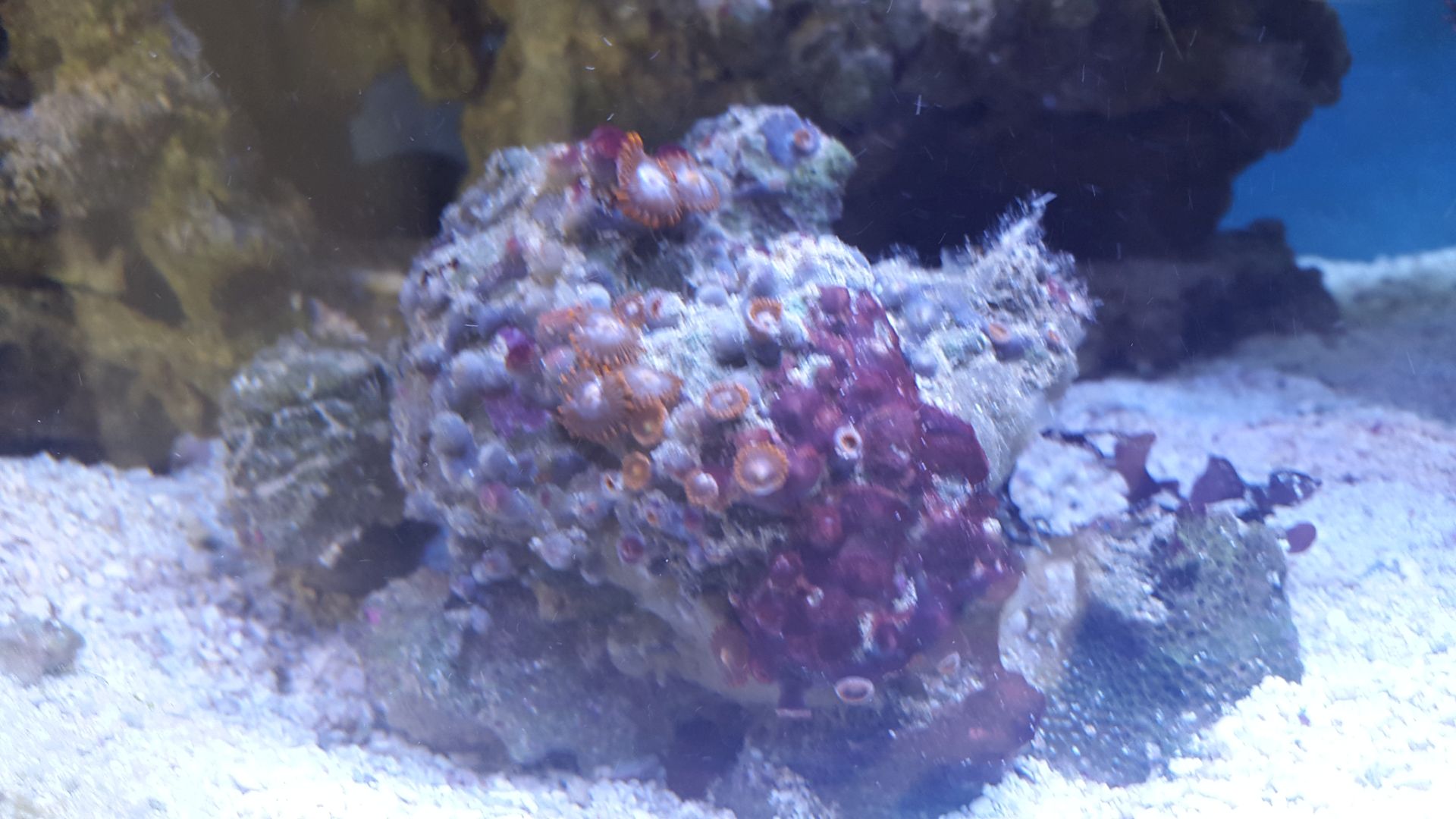

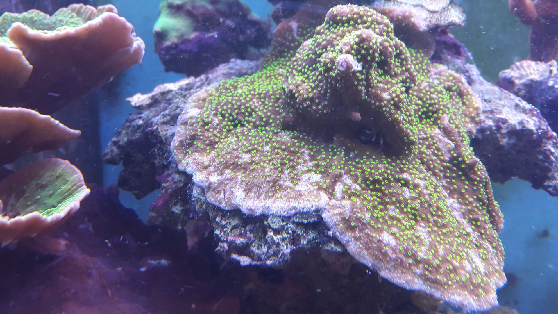

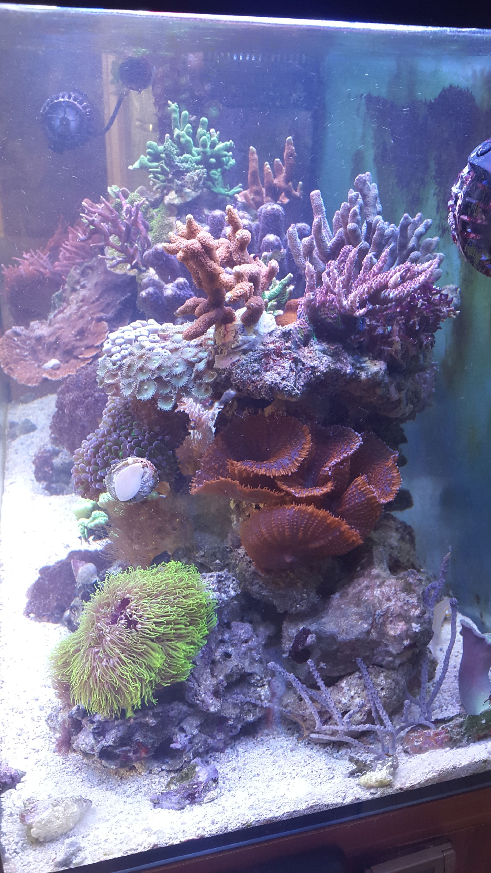

Ich habe in der alten Wohnung schon festgestellt, das die Korallen an Farbe verlieren. Vielleicht liegt es an der Dosierung der Elements von Tropic Marin. Habe ich in einem anderen Forum schon gelesen, das die Korallen nach einer längeren Dosierung dieser Spuris an Farbe verloren haben. Obs wirklich so ist, weis ich nicht. Meine Krusten ziehen sich immer mehr zurück. Das ist echt traurig :( Nun fängt auch die Montipora Hoffmeisteri an mit zicken sowie die grüne Monti Digitata. Die rote Digitata steht wie eine 1. Und die Caulastrea furcata fühlt sich auch nich sehr wohl im Moment. Dazu kommen die roten Beläge an den Krusten. Ich vermute Cyanos. Ich dachte, das es sich durch Special Blend und NiteOut regelt, aber so richtig verschwinden sie nicht. Vielleicht kann mir jemand Tips geben.

Man sieht an der grünen digitata, das ihre Polypen nicht draussen sind. Waren sie bis zum Umzug immer. Und die Hoffmeisteri sieht auch nicht gut aus. Ihre Polypen sind auch nur minimal zu sehen.

1. Die Strömungspumpen sind sehr weit oben im Becken platziert. Kommt da überhaupt unten am Riff Strömung an? Gerade weil die Jebao auch eine eher "schmale" und keine breite Strömung erzeugen. Die Milka hat unten erheblichen Gewebeverlust. Das könnte ein Zeichen für unzureichende Strömung sein.

Das deine Korallen keine Polypen zeigen könnte an einer Stickstofflimitierung liegen.
Dein No3 wert ist recht niedrig und du misst auch 0,02 No2 welches deinen Nitratwert verfälschen kann.
Dein hoher Phosphatgehalt deutet auch in diese Richtung.
