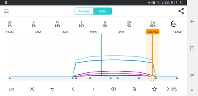

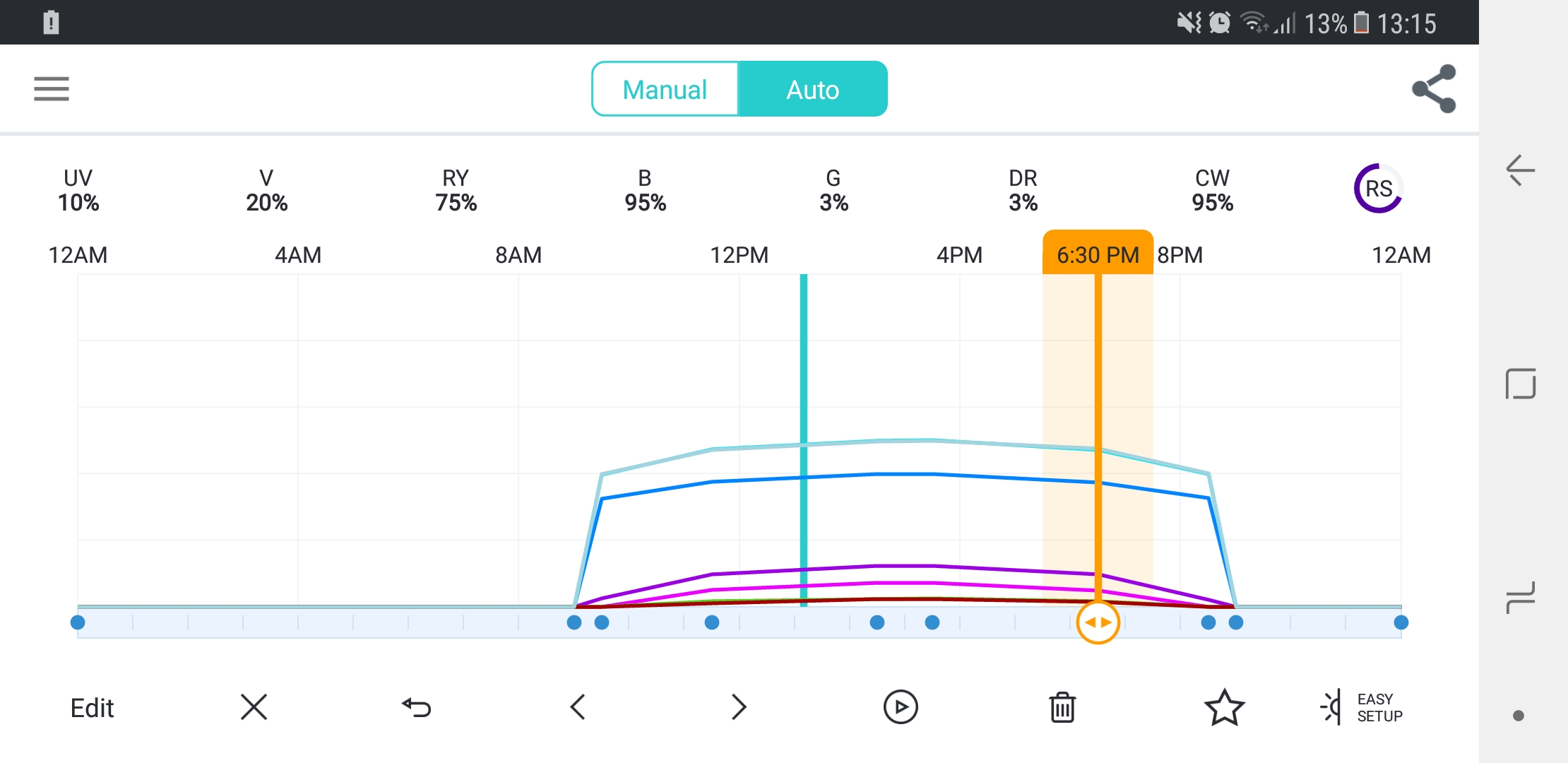

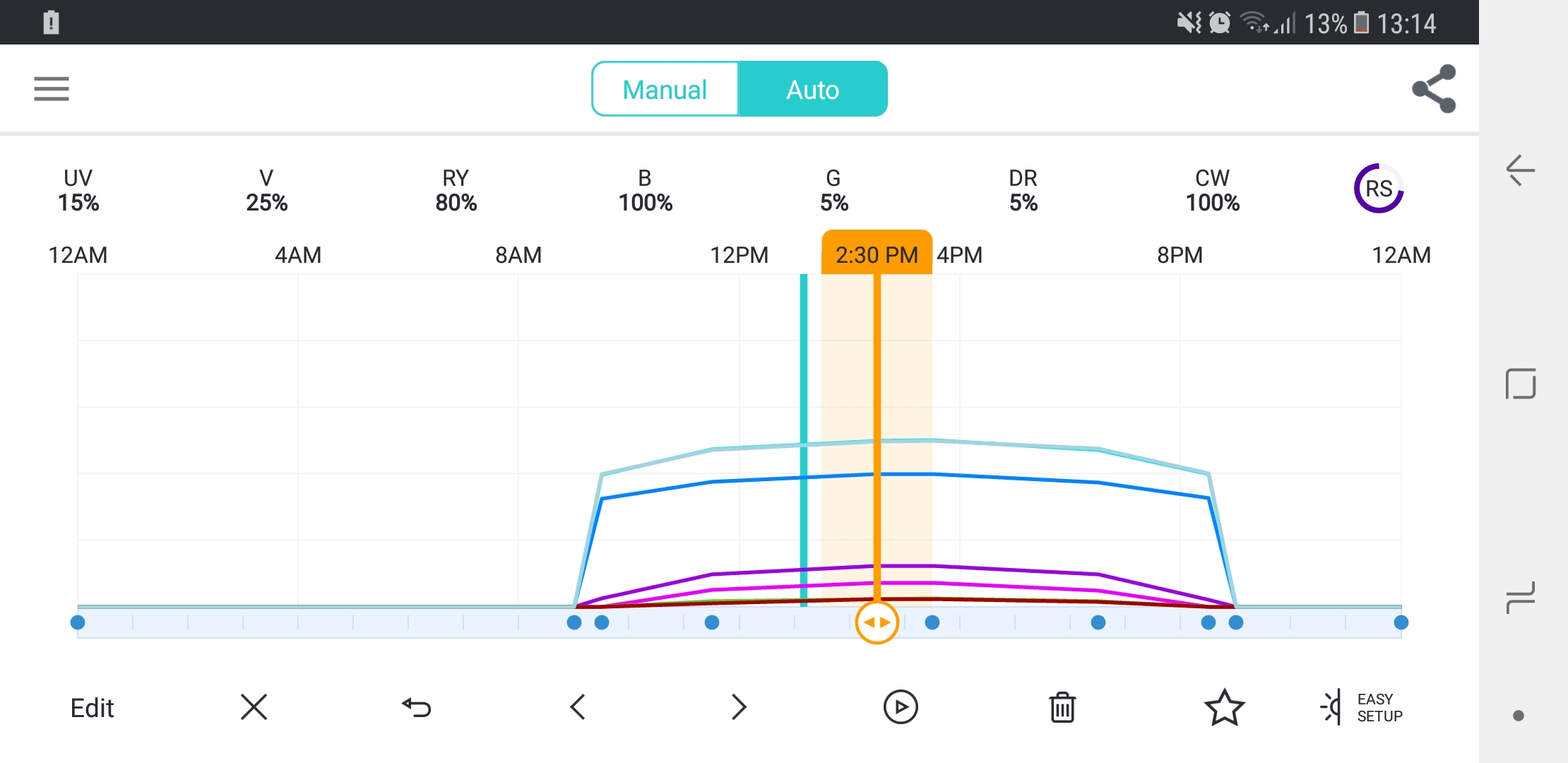

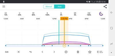

Hallo Leute,
Also kann ich die Einstellung nun so lassen?
Bezüglich des No3 Wertes würde ich mich später nochmal melden.
