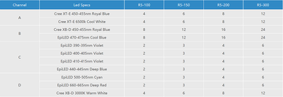

Ich habe die neue Maxspect RSX (in der 100W-Version). Das ist die Nachfolgeserie der R420R. Die Lampe verfügt über 4 Kanäle (A-D). Da sich im Handbuch keine verbale Erklärung findet, welcher Kanal was ist, und die im Handbuch abgedruckte Grafik, aus der sich das theoretisch ergeben könnte, wenn die Grafik denn bunt wäre, clevererweise nur schwarz/weiß ist :D (auch in der PDF-Version), musste ich erstmal ein wenig googlen. Lt. div. Seiten bei div. Anbietern sind die Kanäle wie folgt verteilt:
A: Deep Blue + Cool White
B: Deep Blue + Light Blue
C: Violet + Deep Blue
D: Cyan + Red + Warm White
Lt. Herstellerseite sieht das Ganze so aus:
Ehrlich gesagt tue ich mich ein wenig schwer damit, die bekannten Sangokai-Empfehlungen hierauf zu übertragen. Ich meine zu verstehen, dass die Lampe auf jeden Fall schon mal kein UV-Licht hat, welches man ja eh nicht oder nur minimal dosieren sollte. Kanal D würde ich auch nicht zu hoch dosieren wollen, wegen rot und grün. Die bisherige AI Prime HD (deren Licht mir aber zu spotlastig ist, außerdem bekam ich die RSX für einen Preis, bei dem ich nicht nein sagen konnte :) ) fahre ich mit UV und Violett auf 0, Royalblau und Weiß auf 70, Blau auf 80, Grün auf 10 und Rot auf 5 (das sind jeweils die 100%-Werte, natürlich dimmt die Lampe über den Tag nach dem 0-60-90-100-90-60-0 - Schema). Mit dem Licht als solchem bin ich sehr zufrieden, war mir halt nur wie gesagt zu spotlastig.
Welche Einstellungen würden die Experten angesichts der obigen Daten für diese Lampe geben, um in etwa dasselbe Farbspektrum herauszubekommen?

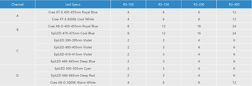

Nachtrag: Hier mal noch die genauen Daten der verbauten LEDs, auch im Vergleich zur "alten" R420R, für die Jörg hier ja schon die Empfehlung A:90% / B:75% abgegeben hatte.
R420R:
RSX:
Re: Einstellungsempfehlung Maxspect RSX
die Lampe kenne ich auch noch nicht. Kanal C ist der kurzwelligste mit UV-nahen violett, da wäre ich generell vorsichtig, aber auch der blaue Kanal B hat schon teils violett drin.
Ich würde die Lampe im Verhältnis im Maximalbetrieb wie folgt einstellen:
A: 90-100% (wenn das Licht zu weiß ist, nimm etwas weiß zurück, aber nicht Kanal B oder C höher aufdrehen!)
B: 85-90% (musst Du mal schauen, wie blau das Licht dann ist)
C: 25%
D: 15%
Aber zu Beginn wäre sicherlich eine Intensität in Kanal A von 70-80% sinnvoll, die anderen Kanäle entsprechend anteilig angepasst.
Du kannst ja mal schauen, wie Dir das Licht gefällt und wie das Becken darauf reagiert, bzw. die Korallen.

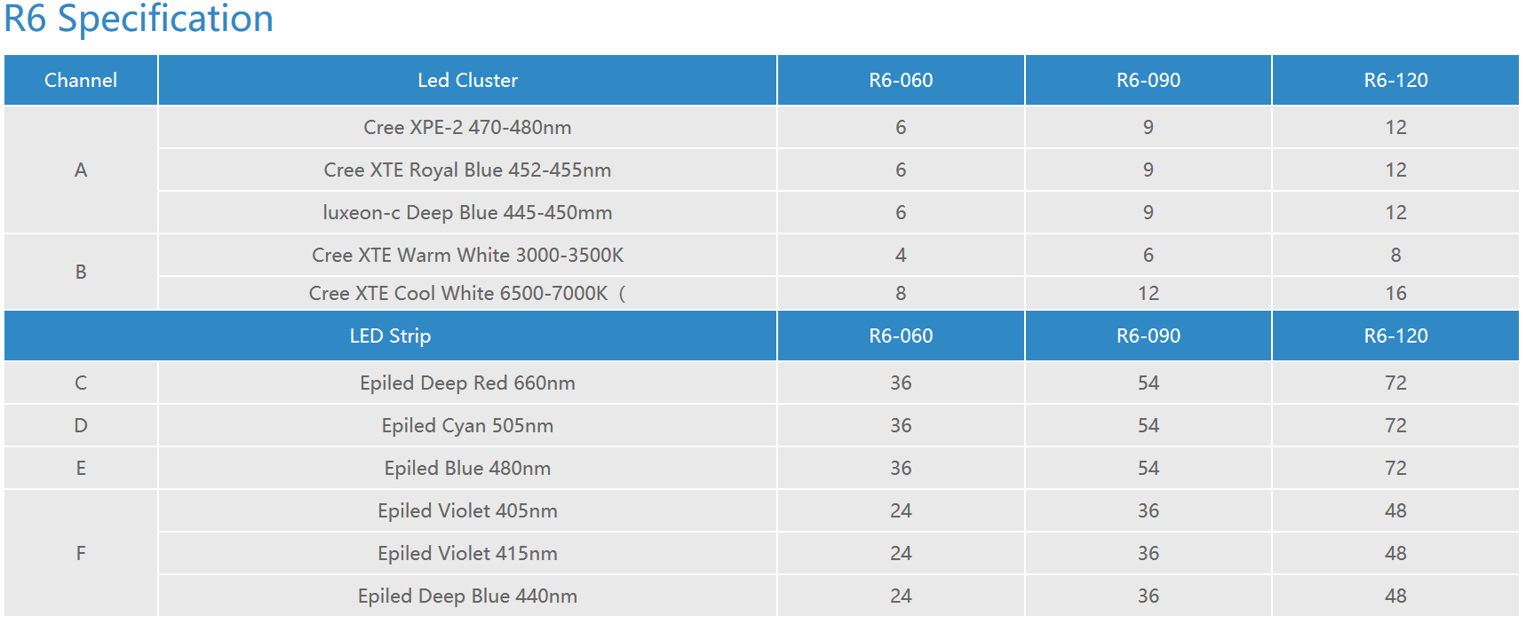

Und zum Abschluss noch Folgendes: Ich hatte ganz kurz überlegt, ob ich nochmal 300,- mehr in die Hand nehme und die ebenfalls neue Maxspect Recurve nehme; das ist die mit den beweglichen Flügeln. Ich paste mal eben analog zum ersten Posting die Daten dieser Lampe hier rein. Würdest Du sagen, dass die vom Licht und von den Möglichkeiten der Programmierung her nochmal ganz erheblich besser ist, oder lohnt sich knapp der doppelte Preis dafür nicht? Das muss man den AIs ja lassen - dass man dort wirklich jede Farbe komplett unabh. steuern kann, ist natürlich schon ein Vorteil...

danke für die Infos. Ja, das ist auf jeden Fall eine gute Entwicklung, die Maxspect hier eingegangen ist. Natürlich ist es schon so, dass man als Anwender bei vielen Einstellmöglichkeiten auch möglicherweise ein Setup wählt, dass nicht sinnvoll ist. Es gibt einige Lampen auf dem Markt, wie z.B. die nextone oder auch die Philips CoralCare, da ist eine Art "Kindersicherung" drin, d.h. Du kannst bestimmte aggressive und potentiell ungünstige Konstellationen nicht selbst einstellen. Aber ich persönlich möchte schon über alle verbauten LEDs eine möglichst weitreichende Kontrolle haben.
Die Recurve hat noch den separierte Grün-Kanal (D), der in der RSX mit Rot zusammen verbaut ist (Kanal D bei der RSX), wobei ich mit grün >500 nm ungerne arbeite und den Kanal üblicherweise genauso handhabe wie Rot, oder sogar etwas tiefer. Man kann Rot und Grün etwas geben, aber ich halte es meistens auf einem niedrigen Niveau, je nach Lampe zwischen 10% - 20%. Hier macht das nicht so viel aus im Gesamtspektrum, daher könnte man C und D ggf. auch etwas höher fahren, 25-30% vielleicht, aber wie gesagt, ich bin da nicht so der Fan von.
Kanal E ist wiederum Cyan und der Bereich ist zum Teil noch photosynthetisch sehr gut wirksam, das finde ich wiederum gut, der schwappt so ein wenig ins grün rein. Würde ich durchaus nutzen und mit dem blauen Kanal A gleich setzen.
Meine Einstellung für die Recurve würde also so aussehen:
Maxspect Recurve
Kanal A 90-100%
Kanal B 85-90%
Kanal C und D 15-20%
Kanal E 85-90%
Kanal F 25%
Die Kanäle A und B sind bei den beiden Lampen ja vertauscht, komischerweise. Muss man bisschen aufpassen.
Finde die Lampen in der Konfiguration wie gesagt für deutlich fortschrittlicher als die Razor. Ob das alles auch qualitativ passt, kann ich so aber nicht sagen, weil ich die Lampen ja nicht kenne. Aber man hat nun wenigstens die Regeloptionen.

Nochmal kurz bzgl. der Recurve: Also wenn ich Dich richtig verstehe, siehst Du in den separaten Kanälen C und D im Grunde keinen Vorteil, da Du eh beide auf max. 15-20% stellen würdest und es auf's selbe rauskommt, wenn man bei der RSX Kanal D, wo rot und grün zusammen drin ist, ebenfalls so einstellt, richtig? Der Cyan-Kanal E hat bei der RSX keine direkte Entsprechung, weil es dort die 480nm-LEDs nicht gibt. Aber das rechtfertigt vermutlich nicht wirklich den doppelten Preis, oder? Den rechtfertig IMHO bei der Recurve eher das Design, welches - das muss man dem Teil lassen - schon sehr heißt ist... ;)
Ich würde in der Recurve rot und grün gleich schalten, finde es aber gut und sinnvoll, dass man z.B. grün oder rot ohne den anderen Kanal zu beeinflussen wegschalten kann. Ob man das im praktischen Betrieb braucht und macht, ist immer eine andere Frage. Die Option zu haben ist aber gut und daher finde ich es in separaten Kanälen immer besser.
