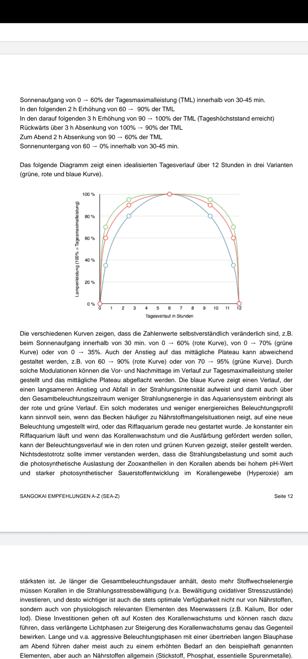

Vielleicht noch einen Tipp wie lange ich die Dämmerungsphasen mache? Habe derzeit 200 Minuten Hoch und Runterfahren

Hallo
So kann ich es leider nicht einstellen. Lediglich in welcher Zeit er auf 100 sein soll
Re: Onescape Nextone Einstellung
2,5 Stunden rauf, 2,5 Stunde runter.
Muss aber nicht 100 sein. Kann auch 80 sein und die anderen dann entsprechend weniger.
Benni90
Beiträge: 9
Registriert: Donnerstag 10. Juni 2021, 18:56
Beitrag von Benni90 »
Ok super, dann ändere ich das noch. Hab weiß und blau nun auf 80 und den Rest entsprechend
Beobachte bitte wie es von der Intensität ist. Falls die Korallen Probleme zeigen, naheliegend zum Strahlungsstress, dann bitte erstmal weiter reduzieren.

Hi Benni90
Ich habe auch eine Onescape und fahre sie so, das alle Kanäle zur selben Zeit ein und ausschalten, nach der Empfehlung von Jörg das Spektrum nicht zu verändern, also keine Blauphase etc. Violett ist bei mir auf 10% um Cyanos nicht zu begünstigen.
